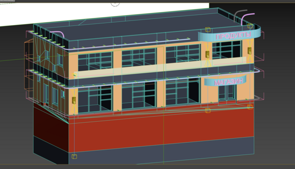

Вобщем то взял тестовое .Начал делать . Неделю потратил сделал такой результат . Далее тестировщики перестали проявлять ко мне интерес . Советы давать перестали . Но мне важно довести работу для себя. Не хочется оставлять . Вобщем то если есть такие люди кто правильно готовил дома для мка и вы готовы дать совет напишите пожалуйста . Сейчас встал вопрос по
1)перила должны быть сведены в моменте где идут железки от здания .
2) Стёкла сделал отдельными мешами . Есть ли у них толщина .
3) Материал Multisub нормально Или надо к полигонам отдельные материалы применять тк. меш соединён в один .
Возможно будут ещё советы от знатоков.

Такое у тебя не примут, если это ВПМ. Сетка должна быть порезана на UV-острова. Мультматериал применять нельзя. Все должно быть в одном материале с разнесением текстур материалов по UDIM тайлам. На стеклах другой материал.

...и эти UV острова еще нужно правильно развернуть. У них там в задании четко швы отрисованы плитки отделочной, и они нужны. Да много там нюансов.

Art-87, у тебя явно непонимание того, что вообще нужно.
Самый дельный совет - это отложить эту модель, открыть требования и потратить 3-4 дня на то, чтобы вчитаться в каждую строчку и погуглить все непонятные слова. И потом приходить с конкретными вопросами.
Тема очень непростая и специфическая, в неё сходу не войти.
