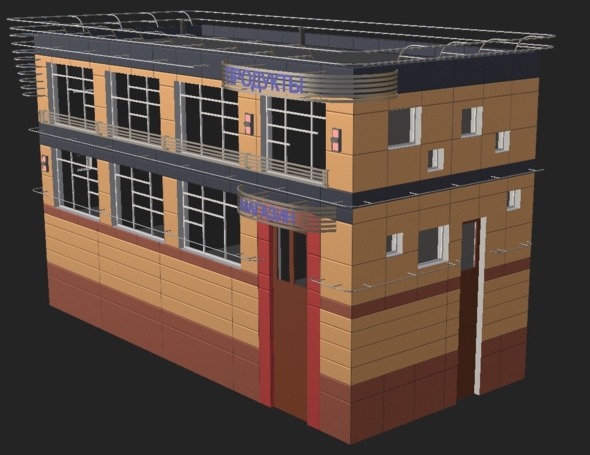

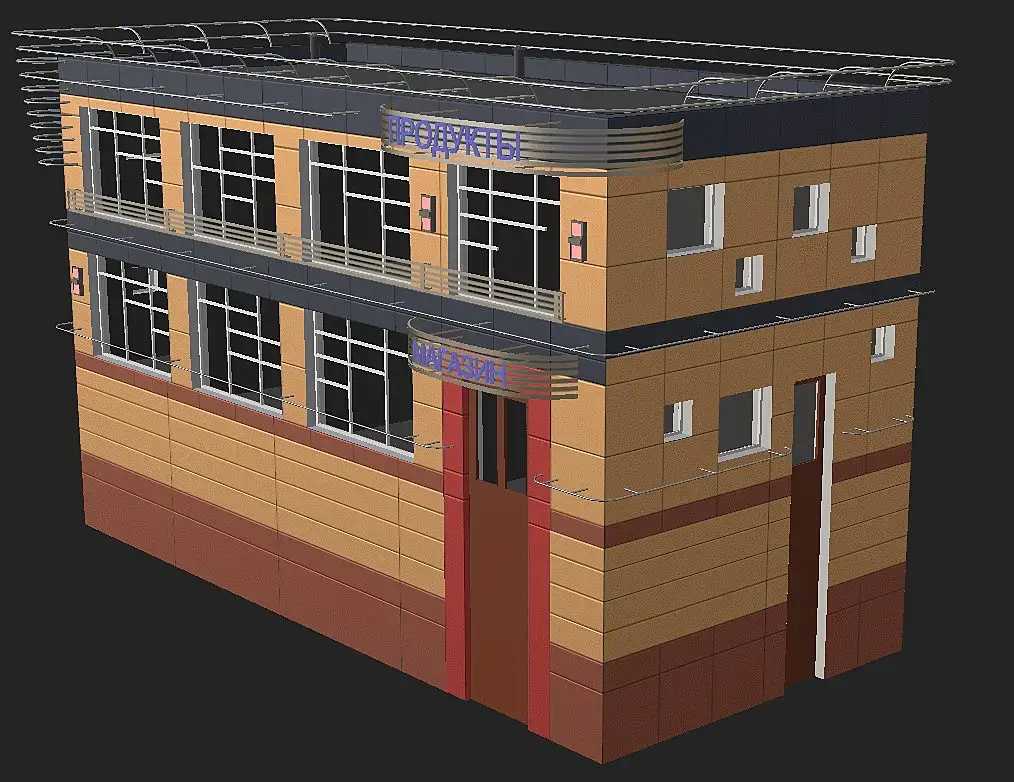

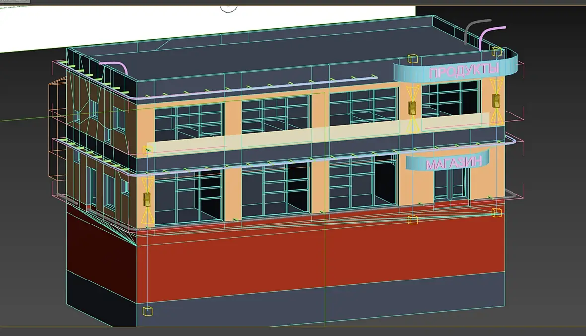

Цитата Art-87:
Вобщем то взял тестовое .Начал делать . Неделю потратил сделал такой результат . Далее тестировщики перестали проявлять ко мне интерес . Советы давать перестали . Но мне важно довести работу для себя. Не хочется оставлять . Вобщем то если есть такие люди кто правильно готовил дома для мка и вы готовы дать совет напишите пожалуйста . Сейчас встал вопрос по
1)перила должны быть сведены в моменте где идут железки от здания .
2) Стёкла сделал отдельными мешами . Есть ли у них толщина .
3) Материал Multisub нормально Или надо к полигонам отдельные материалы применять тк. меш соединён в один .
Возможно будут ещё советы от знатоков.
Я не знаю какое было тз, но полигоны такими скошенными по середине точно не должны быть. На сколько знаю рендер тогда будет лишние пиксели пересчитывать. Пара полигонов конечно погоды не сделают, но все же

Цитата Art-87:
Возможно есть у кого модель какая нибудь похожая. как тестовый пример мне сможете на почту скинуть ? сказали ещё physical mtl нельзя .стандартный только .
Модели прошедшие в МКА у меня есть, но они тебе не помогут. Геометрия, и материалы будут свои.
Я понимаю что тебе кажется что ты сможешь срисовать логику, но это не так, слишком много нюансов, которые уникальны от модели к модели. Из общего только именование файлов, структура папок и json отчасти.
В целом, вариантов особо нет, кроме как внимательно курить правила, и набивать шишки. Первые проекты, из моего опыта - никогда не были успешными, хотя бы в части сроков.

Хех, Global Scale, магазин "продукты" )) Год назад им сдавал, до сих пор тот же тест. Предполагаю, что там проверяющие определяют косяки в модели уже просто беглым взглядом на не распакованный архив)))
"Не в топологии вопрос тут ."
Да как не в топологии то, как раз в ней. Если бы вчитались в ТЗ, то вопрос был бы не как втыкать перила, а как потом соверлапить фасады, т.к. в этой модели расстояние между швов на плитке разное на торцах и фронт \ бэк на одинаковых матах. При чём на тыльной стороне оно ещё и "плавает" на рефе. До сих пор помню, так как правки давали за нестыковку швов в 2-3 мм.) Геометрией швы вам не примут, надо нормалкой, а судя по топологии вашей модели вы этот вопрос даже не прорабатывали. Потому они и интерес к вам потеряли. На данном этапе при моделировании вы должны не модель видеть, а материалы и юдимы на которые вы её будете раскладывать под необходимый тексель. У вас понимание что и куда нарезать и как оверлапить должно быть уже на этапе габаритного бокса после подробного изучения рефа и всех размеров. Скрипты, автоматизация и т.п. - это всё потом, после понимания базы. Т.е. та самая топология. Этого нет, и он это видят.
Есть он у меня - стыдоба на 25 юдимов )) Но приняли, да.
🤦‍♂️ Эту коробченку можно разложить на один атлас 1024 с тримами... 25 текстур...
Нельзя. Не удовлетворит требованию по texel density.
