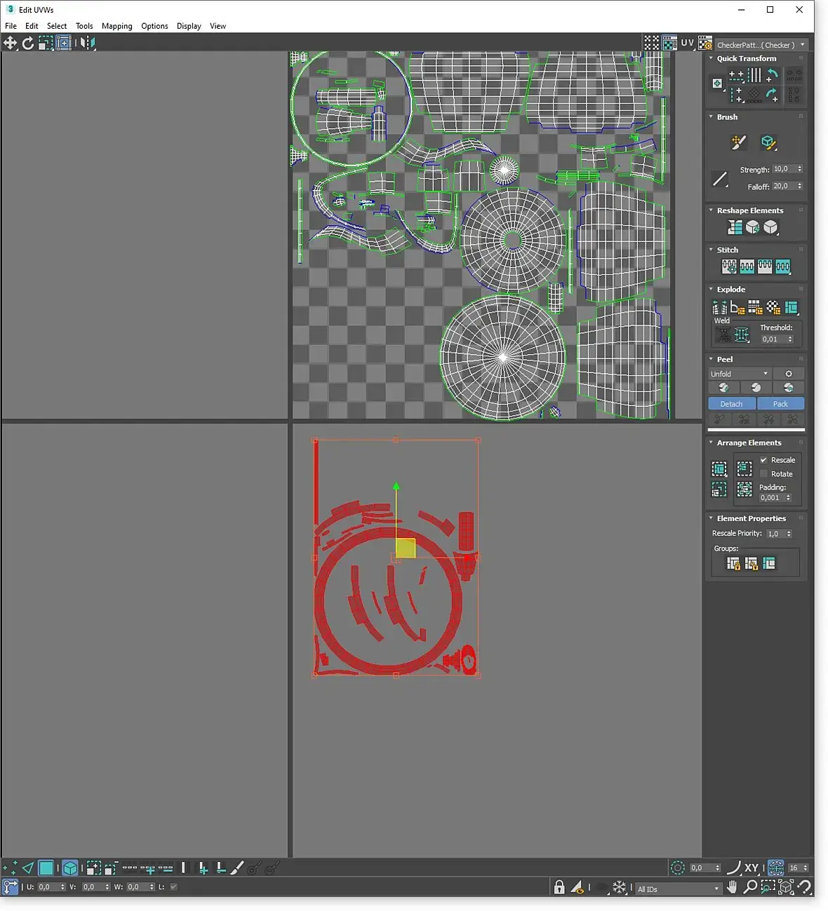

Сегодня обнаружил, что max 2024 игнорирует сгруппированные кластеры при паковке, а в max 2022 сохраняет группу

просто нужно переключится на старый метод упаковки Linear Packing
В 2022 в Unfold группа сохраняется в 2024 нет. Старый алгоритм не актуален мне кажется...
И такое бывает. В 2022 бага не было, а в 2024 видимо чинили что-то другое и поломали Unfold.

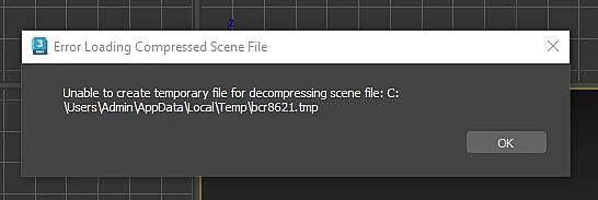

А такой ошибки не было ни у кого?
Возникает рандомно, пока связи не нашел... чаще как я заметил если открыто 2 или более 3д максов 2024, но бывает и только запускаю макс и на пустой сцене выскакивает. Компрессию файла отключал и включал... не помогает...
Может надо от админа запустить?
а памяти на диске хватает? обычно если свбодной памяти на диске нет такое вылетает, может свопом забита или ещё чем
Нет, там 100гигов свободно диск C - SSD 512гб
