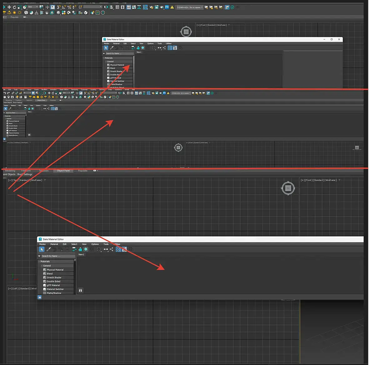

Привет коллеги. Подскажите пожалуйста, где то же есть заветная галочка которая отключает эту весьма "удобную" функцию. Работаю , немного подвинул окно матов вверх и его закидывает в ленту, ландо бы если при при возврате назад , окно возвращалось в исходный размер, но оно так и остается узкое и длинное.Прям вот бесит... Обыскался! скорее всего где то пропустил. Max 2024
На сайте c 30.06.2017
Сообщений: 388
Симферополь
Цитата Kostafly:

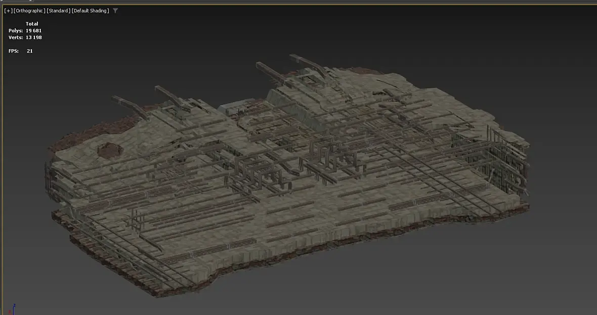

Кто подскажет как победить глюк сетки?
https://youtu.be/A4iLB8-6T4s
Сообщений: 17021
нарисуйте любой сплайн во вьюпорте и сетка будет всегда
