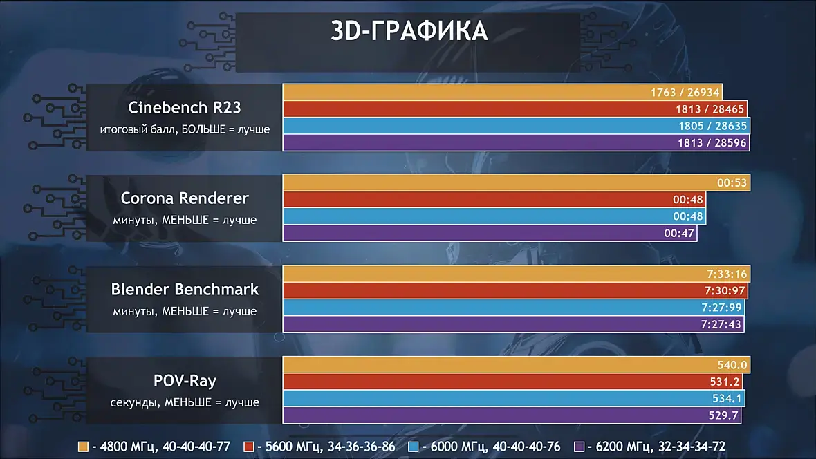

Разгон DDR5
Как же больно смотреть на DDR5 у Райзенов )) Хочется расплакаться, обнять Лизу Су и сказать что все будет хорошо, они обязательно смогут сделать адекватный контроллер памяти, в ближайшие пару лет  smiley-lol.gif
Читаю вот overclock.net, где чуваки меряются разгоном. Забавно конечно. Когда люди на Интелах ноют что 8000Mhz это предел для 13000 поколления, а челы с АМД радуются как дети когда 6400Mhz берут у 7000 Райзенов smiley-lol.gif Даже вон Билдзоид бухтит что ему сложно 8000Mhz стабнуть на Интеле, какой кошмар прям ненавидит кп у Интелов за этот рандом ))) Зато стабнуть 6400Mhz на AMD это ОК smiley-good.gif

Цитата Roman_Zh:
рендеринг хорошо кешируется, поэтому там особо разгон памяти не влияет. Разгон влияет на операции моделирования, где могут быть очень не очевидные структуры данных,  не расположенные локально, и сложно кешируемые.
Процессор будет простаивать пока данные будут подгружаться в кеш, и все это вот.
На сайте c 15.12.2007
Сообщений: 1053
Новороссийск
Цитата rainmangrizzli:
Ну если судить по графикам хоть какой то профит есть только в разгоне до 5600 МГц, дальше он минимальный и не стоит того.
Сообщений: 3977
Цитата Roman_Zh:
Разгон DDR5
Вывод — просто включи XMP профиль.
