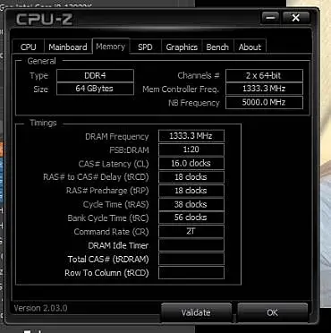

Что бы DDR5 сравнялась по Latency с DDR4 3600/CL16-CR1 Gear1 ее придется гнать до ~7200/CL36-CR2 Gear2 Я как раз и говорил про то что разницы в ПСП между 45гб и 58гб почти нет в Максе. DDR5 5200/CL36 даст условно скажем например ~85гб ПСП (если это не каличный 7950X Райзен , он не даст столько) и че толку ? А прирост между 66ns и 55ns от 10 до 15 процентов с некоторым инструментами в Максе. Потому я и предварительно делаю вывод что высокое ПСП у DDR5 не дает профита. А вот от возросших задержек на DDR5 становиться только хуже чем было с DDR4. Но если вам и на 2133 норм работается, то тогда какая вообще разница.
Не знаю что еще по этой теме добавить. 13900KF уже выдает неплохой отклик в Максе. Меня все устраивает с такой настройкой памяти при 128гб - https://i.imgur.com/mjgqwVS.jpg  Думаю даже если условный Meteor/Arrow лейк выстрелит по однопотоку, то может тогда каличный Макс сравняется по отклику с шустрым Блендером. Кто знает )) Пока что мне и так норм. Всему есть свой здравый предел. Для меня 13900KF это считайте как 240гц монитор, макс комфорт, а что там дальше выходят 500+ гц мониторы или выйдет 15900KF Arrow Lake на третьем поколении DDR5, ну это уже излишество как по мне )) Свой диапазон комфорта я уже нащупал.

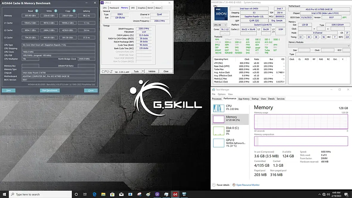

Вот новый HEDT от Интел, 300гб ПСП, вау. 6400Mhz на 8 одноранговых плашек, кайф.
Ой... А что это, 86ns ?! Что-ж, беда... Земля текстолитом этой тугой помойке ))
Ну зато наверное WinRar и 7-Zip там работают со скоростью света. Это да smiley-good.gif
