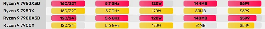

Сливают потихоньку об 7950X3D.
Ну не так плохо, на 5% меньше в многоядерном тесте Geekbench, чем у 7950X. Это примерно около 200 Мгц потери частоты.

Сообщений: 3977
Цитата Earanak:
Если посмотреть по набору тестов в Гиикбенче то там как то совсем мало тестов откликаются на кэш.
Они в статье об этом, кстати, чётко написали: "Ожидалось, что серия X3D не продемонстрирует свою силу в синтетических тестах, таких как Geekbench. Это было известно еще со времен 5800X3D SKU ... Преимущества увеличенного кэша будут более очевидны в игровых рабочих нагрузках, которые Geekbnech просто не тестирует."
Мне интересно насколько просядет частота в визе. Ведь TDP снижено прилично. Но они видимо поняли, что кипячение не нужно, что бежать за Интелом тоже уже не нужно; да и игроки, чтобы не жаловались сильно, когда кэш будет закипать в играх. Вынужденный андервольтинг и всего минус ≈200 Мгц в этом тесте )).
