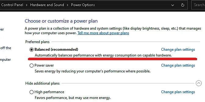

Я для этого ничего не делал. Почти все по дефолту. Clock Tuner у меня включает P1/P2 профили только при нагрузке от 15% до 100%, до 15% проц работает в стоке. То есть все должно по умолчанию замедляться, ядра парковаться, VCore и частоты занижаться и проц должен достаточно быстро остывать. Может у вас стоит энергопрофиль "Максимальной производительности в винде" тогда часть энергосберегаек могут не работать. До выхода 5000 Райзенов был отдельный Ryzen Balanced Power Plan, сейчас он не нужен.
P.S. LLC в биосе стоит что бы VDroop был в районе 1.2%, CPPC2 включено, Global C-States включены.
C6 States включены. Cool'n'Quiete включено. SoC LLC - линейное, 1.1V, так как память в разгоне.
На сайте c 02.06.2017
Сообщений: 100
профиль как раз сбалансированный и стоит

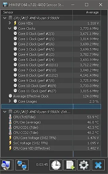

mendygaliev, это не совсем то окно HWInfo64 куда смотреть нужно smiley-biggrin.gif
Смотреть нужно за этими параметрами в столбце Average :
CPU Core Voltages (SVI2 TFN)  в простое должны опускаться до ~1.0-1.1V +/- в зависимости от материнки.
Core Clocks могут в простое опускаться вплоть до 2ггц.
Но это не важно потому что эффективная частота должна быть в простое в районе 50-100мгц.
Ну и CPU Usage в простое должно быть 0%, кто ж знает вдруг у вас фоном какая то прога маслает.
Это почти идеальные условия для IDLE режима (когда комп простаивает). У меня на скрине когда у меня макс открыт, стрим без звука, музыка и всякое по-мелочам...

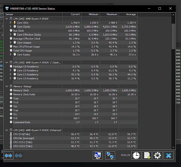

Сообщений: 100
Earanak |
 даа, заметил биос, обновил на 2006, шоб не бету
На сайте c 24.06.2014
Сообщений: 4911
Украина, Одесса
mendygaliev, если это простой компа то как для 1 минуты - нормальные показатели.
50 Градусов чиплеты. Правда что то все таки нагружает процессор на 1.3%
И еще за эту минуту что-то успело нагрузить проц на 14%
От того наверное и ядра не паркуются и частоты не полностью занижаются.
Может какой то антивирус фоном работает или я хз какая нить софтина...
Можно открыть диспетчер задач во время простоя и посмотреть что нагрузку дает.
Я как только сворачиваю все окна и останавливаю плеер у меня нагрузка до ~0.1% падает.

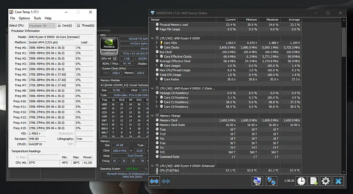

ну вот, полтора часа не юзал комп
Сообщений: 4911
Украина, Одесса
mendygaliev, ну видно же что что-то периодически нагружает процессор. Core Usages 1.4% это в Average столбце за полтора часа. И на скрине не видно температуры CCD, у вас температура показана с Tctl датчика, который между CCD и IHS крышкой. CCD1 (Tdie) и CCD2 (Tdie) датчики это температура внутри самих чиплетов с ядрами, я на них и ориентируюсь, потому что лимиты и троттлинг именно по ним и срабатывает, а охлад снимает данные с датчика Tctl.
Частоты и VID у вас недостаточно сильно проседают в простое судя по всему. Что с этим делать и почему это я хз но предпологаю так как что то грузит проц во время простоя до 1.4% в среднем за полтора часа, то это и вызывает эту проблему. Если я оставляю комп в простое у меня CPU Usages 0.0-0.1%. У вас наверное из за этой мелкой нагрузки - ядра полностью не засыпают, энергосберегайки не на полную работают. Такое у меня предположение судя по тому что я вижу. Выясняйте что нагружало процессор за этот период.
Еще и почему то проц в какой то момент был нагружен во время замеров в простое до 100% и прогрелся аж до 80, ну такое себе. 5950Х не должен так грется и тем более в простое до 100% ))) К тому же если он адекватно настройен через Clock Tuner и если охлад нормальный. Если у вас он в стоке то хз, может и может такое быть.

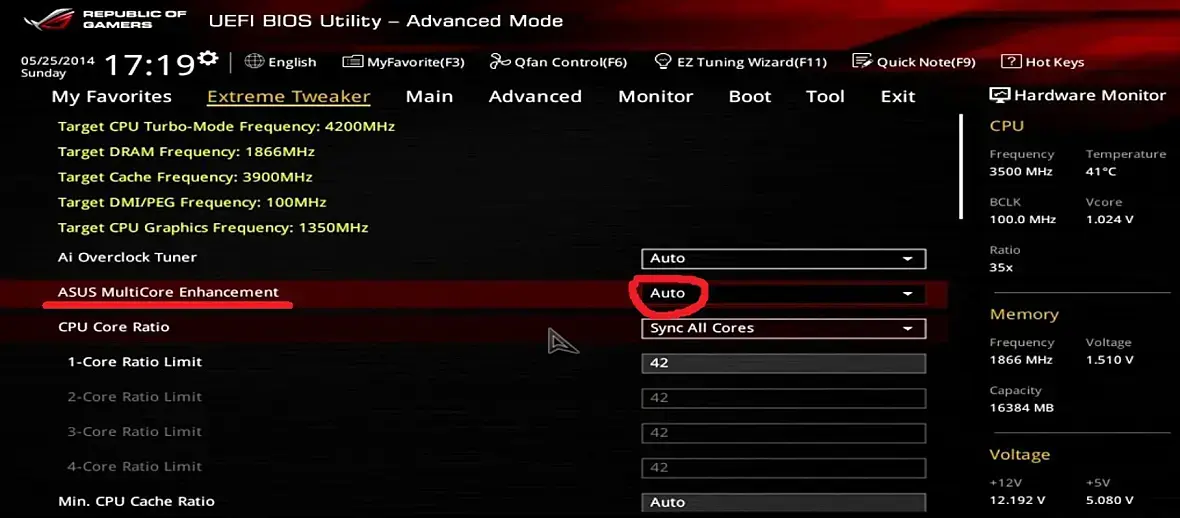

Сообщений: 4911
Украина, Одесса
У ASUS по дефолту по моему Performance Enchancer/Multicore Enchancer врубается. Он заменяет АМД-шные спецификации. На Интеловских платах так же. Меняет TAU, лимиты/PBO-лимиты, может скорректировать частоты. Иногда эти Enchancer-ы обманывают процессор, тут подробнее про это - https://youtu.be/10b8CS7wQcM  Условно говоря, материнка меняет метрику, показывая процессору что тип - 'ты не беспокойся, ты на самом деле потребляешь меньше питанияя чем на самом деле я тебе даю, и не греешься ты вовсе, верь мне !'
В итоге на разных материнках разные показатели с одинаковыми настройками, одинаковыми процами, одинаковыми частотами/вольтажами, одинаковыми температурами. https://i.imgur.com/0wF1FPp.jpg  Одна материнка говорит процу - да ты не нервничай, ты жрешь всего то 81W, а другая наоборот говорит, воу ты уже 115W жрешь, а на самом деле процу обе материнки суют скажем 140W smiley-lol.gif
Ну тут хз. Для Clock Tuner-а ее надо отрубать. В стоке, не знаю.
Если ее отрубить то может производительность просядет. Она то как раз и существует что бы сделать режим работы процессора более агрессивным. Что бы производительность выделялась среди других плат и брендов. Обычно эта настройка прям в AI Tweaker разделе прям в первых строках. Обычно рядом с активацией XMP/DOCP.

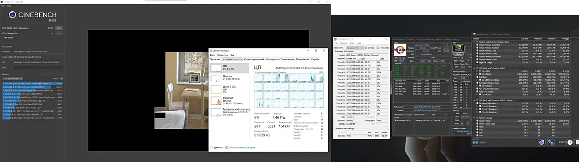

Странно конечно оч большая температура , у меня все в дефолте , такой же проц , охлаждение + в корпусе 1 сзади 2 спереди и 2 сверху вентилятора , вот температура в простое , в рендере же 68 -71 градус (рендерит 4050 - 4200 мгц) где то есть косяк явно , ну не должна же быть такая высокая... а сколько тогда в рендере ?
Сообщений: 100
так-с, а почему не 100% загружен проц? до этого все было нормально
Сообщений: 4911
Украина, Одесса
mendygaliev, в настройках сайнбенча что стоит ? Один поток ?
