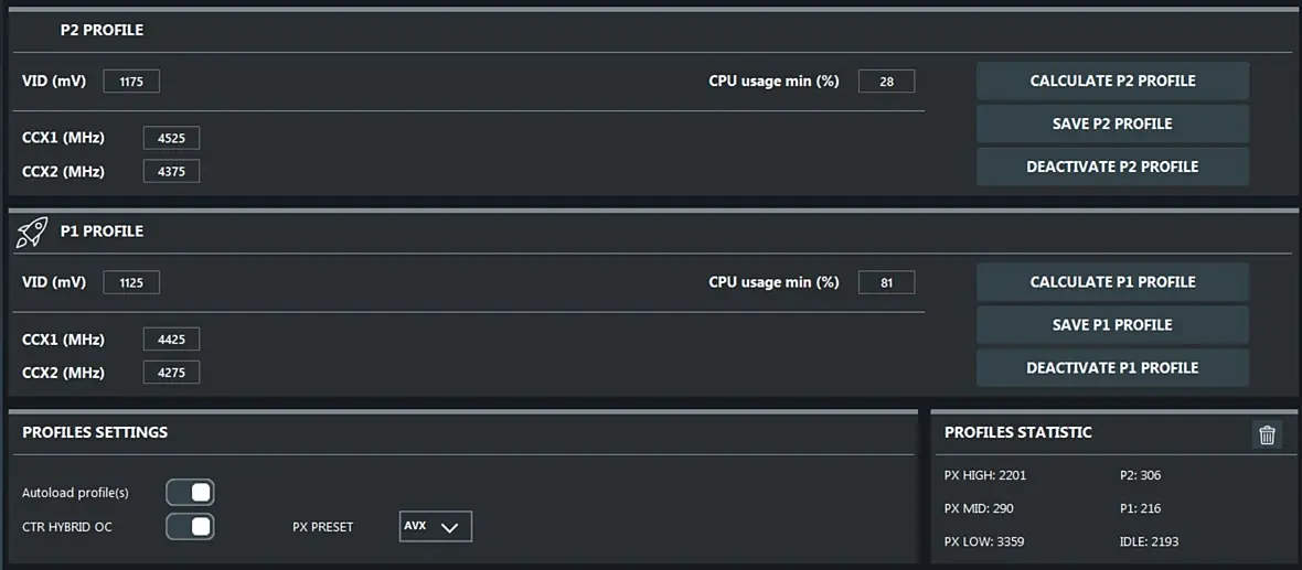

Earanak, помогите разобраться с CTR 2.1  У меня при активном PX профиле и запуске corona-1.3-benchmark комп уходит в перезагрузку, причём через раз может. Пробовал перегенерить профиль с установками по умолчанию, результат такой же. Если же отключить PX, оставив включёнными только P1 и P2, то всё ОК, стабильно проходит тест на P1. С чем может быть связано, куда смотреть?
На сайте c 24.06.2014
Сообщений: 4920
Украина, Одесса
Gansalez, без понятия. У меня старый CTR 2.0 RC5 в нем еще не внедрена поддержка PX профиля.
Вы же сами ответили на свой вопрос, не включайте РХ. он не стабилен. Что бы добиться с ним стабильности нужно протестить кучу вариантов с изменением в биосе и частоты, напряжения.
У меня тоже с РХ ребутится. Без него стабильно работает.
На сайте c 02.02.2014
Сообщений: 87
EaranakRoman_Zh спасибо! Так пожалуй и сделаю. Хотя, одноядерная производительность, судя по тесту СВ23, у меня больше с включенным PX, чем по дефолту (1580 vs 1606). Возможно, какой-то неправильный дефолт у меня, хз.
Тут еще такой вопрос, Юрий где-то писал, что установка LLC в любое положение, кроме Auto, ведет к овершутам, что в свою очередь - к медленной деградации процессора около 50 MHz в год. Насколько это так и стоит ли об этом запариваться?

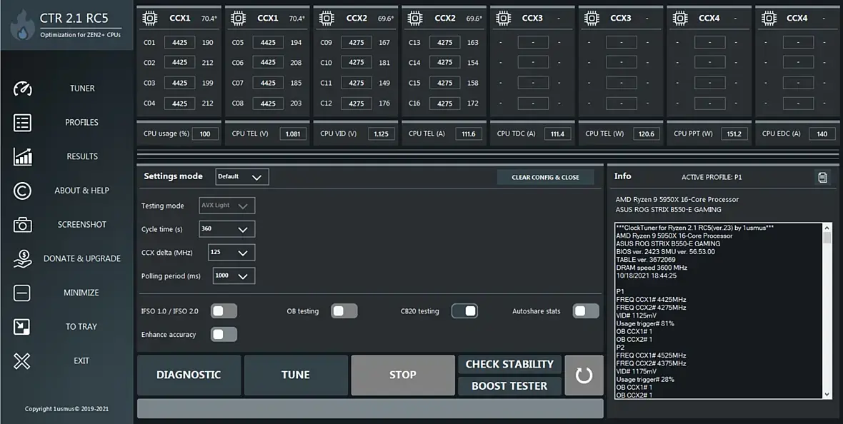

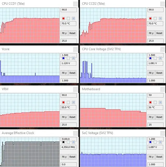

У меня при рендере с P1 такая вот картинка маслом:
Проц 5950х, кулер дарк рок про4, материнка Asus Rog Strix B550-E. LLC3, 500 Гц, фазы в Extreme. Можно тут увидеть запас по частотам?
Сообщений: 4920
Украина, Одесса
По моему у вас все нормально, хотя я бы P2 профиль пожеще выставлял бы а то чёт какая то мизерная разница между ними ) А есть ли запас это только опытным путем проверяется, но на Дарк рок про 4 я бы на сильно большее не надеялся бы. На большее стоит рассчитывать например когда вы ставите Arctic 420 II Freezer новой ревизии с смешеннымикреплением под 3000-5000 Райзены. Так то NH-D15 на несколько градусов лучше чем Дарк рок про, а эта водянка с этим креплением на 10 градусов лучше чем NH-D15 (если сравнивать в нагрузке в 150+ Вт по процу)... А какаянить кастомнаяивода с помпой на 3-5 ампер будет ещё градусов на пять лучше. Ну вы поняли к чему я. Запас будет ровно до того как нагрев не упрется в троттлинг или в ваш психологический максимум по температурам или напряжению. Материнка у вас годная.. Но так же у райзенов есть так называемая Frequency Wall, так сказать тот момент когда для повышения частоты уже надо давать такое напряжение что никакая водянка не справится, только холодная вода или чиллер. Точно не помню но это где то для удачного 5950х примерно 1.4 вольта на 4.85ггц и при 95 градусах в рендере на топовой кастом воде. Но надо ли все это вам уже решать. Я бы даже с топ водой не дал бы под рендер больше 1.3 вольт.
