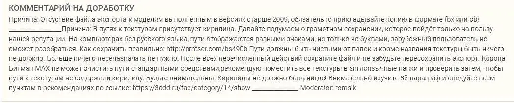

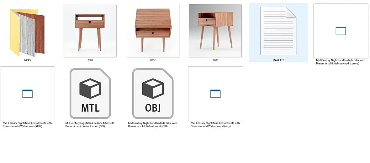

Не могу понять что желает администрация сайта на  заливку модели! Вроде бы все форматы загрузил MAX, FBX, MTL,OBJ. VERY/CORONA 2013 max
!!! НОВИЧОК РАБОТА СО СТОКАМИ!!!

фбх не вижу. в папке мепс?

fbx очень во многих моделях отсутствует и модели загружены

fbx имеется же вторым файлом! И из за этого не могу понять в  чем загвоздка ??? В чем еще сохранить нужно попробовать ? P.S Буду рад помощи smiley-smile.gif

Вам же написал модератор - обрежте пути к текстурам, пересохраните Макс и обж.

Сообщений: 8153
ааа вон оно где.
ну, значит, пути остались

Вот я  и не понял ! Имеется ввиду текстуры в общую папку отправить без созданный папки "meps" ???

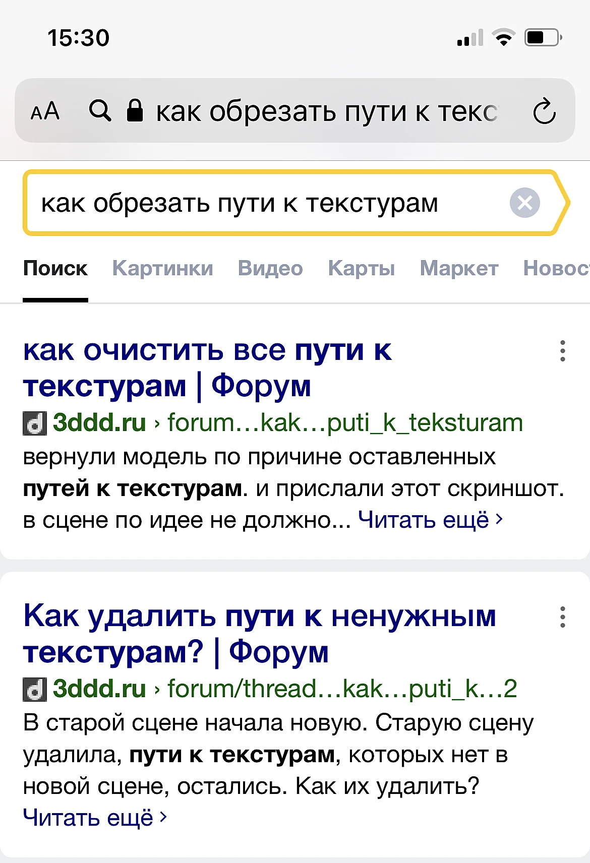

На сайте c 22.03.2016
Сообщений: 35
Узбекистан. г.Ташкент
Цитата gus_ann: Спасибо большое сейчас попробуем smiley-biggrin.gif
На сайте c 12.11.2018
Сообщений: 51
На сайте c 24.10.2013
Сообщений: 511
Пути из Corona bitmap можно обрезать через Reference -> Asset Tracking
