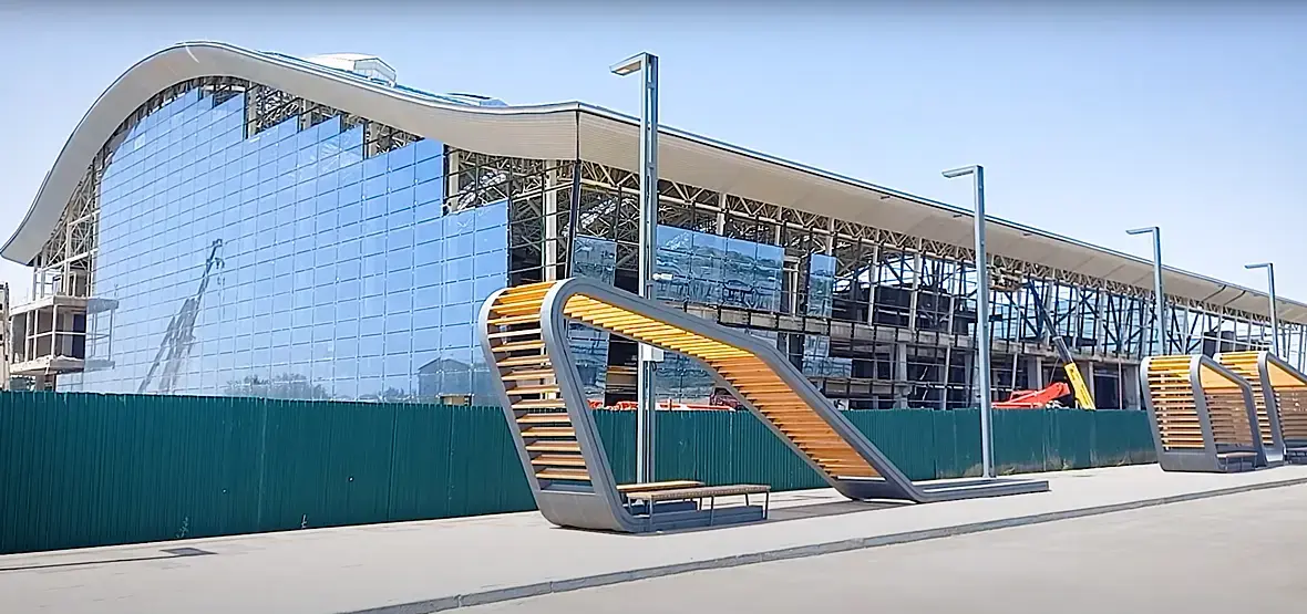

  Всех приветствую, как многие, возможно, заметили, последние годы я много работаю со стеклом. И как следствие получаю много фотографий отчётных. Все мы регулярно, или периодически делаем визуализацию экстерьеров. Потом думаем и спорим как реалистично или нет получилось.
  Сегодня получил очередной отчёт и решил поделиться, возможно кому то будет полезным, смотрим именно на стекло.
Всем качественных и красивых рендеровsmiley-smile.gif____________________________________________Обновление____________________________________________
