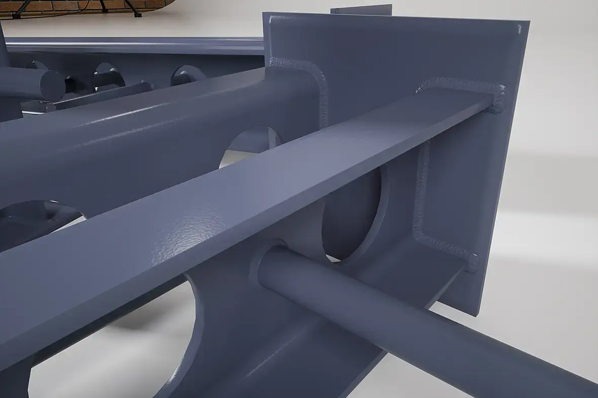

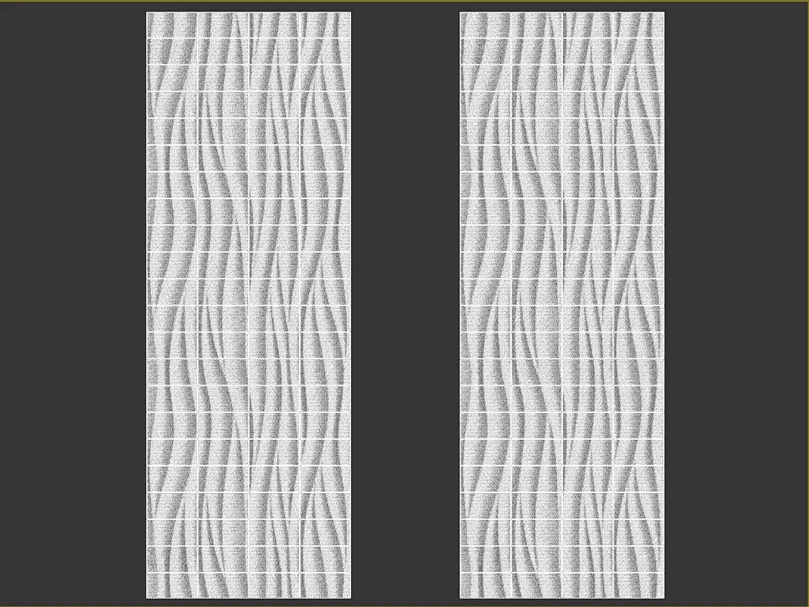

Обновление 26.05.2020.
Всех приветствую.

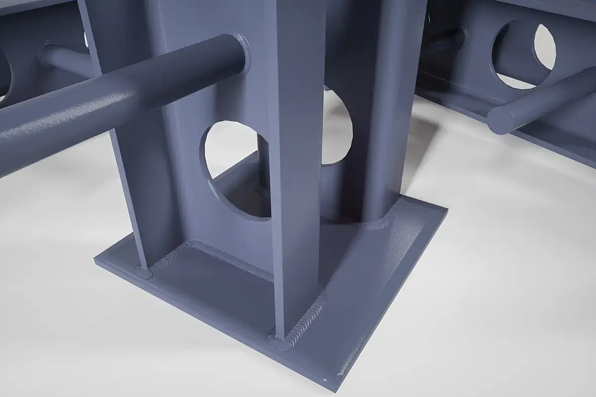

Сегодня коротко, тестовые эскизы. Нужно было проверить, получится или нет экономным методом смоделировать швы и на сколько это будет приемлемо выглядеть при визе, перед тем как начинать моделировать в чистовую. Идя в том чтобы вся геометрия осталась сборной, для размножения через инстанс.
Вариант конечно не окончательный, но что-то похожее вроде получилось.

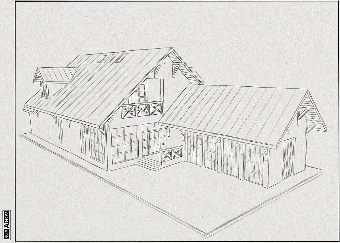

Сегодня немного для души и развития...  Обновился у меня планшет, до уровня вменяемый и я решил что надо вспоминать старые добрые варианты подачи идеи заку. Только в новом прочтении. Хочу поделиться первой пробой пера. Это мой старый проект, делал его без визуализации. В общем как-то так:
Сильно тапками прошу не бросаться, больше 15 лет ни чего не рисовал вообще, так, почеркушки на объекте...
На сайте c 22.03.2007
Сообщений: 298
РФ/КЗ
Неожиданно! smiley-smile.gif Это я так понимаю от руки, по референсу?
На сайте c 28.07.2013
Сообщений: 1623
KZ17
Цитата M_E_T_I_S:
Неожиданно!  Это я так понимаю от руки, по референсу?
Так и есть. Рассматриваю вариант использовать дальше для подачи на первых этапах. 3d скетч из примитивов не покажешь заку. А что-то такое уже вполне, как мне кажется.

Довольно не погано. Добавь теней. И выглядит- как рендер в компе. Так карандашом по верх добавить "кривых" линий. Только такая подача у нас не цениться. Вот Штаты или Канада. Я знаю- некоторые обводят виз на козлотроне и красят- типа полностью вручную. Такие проекты стоят сами по себе. Их выкупают ценители.
Сообщений: 1623
KZ17
Цитата M_E_T_I_S:
Такими темпами и до photobashing-а с matte painting-ом недалеко
Примерно туда и движемся наверное.
Спасибо, Нет, дорабатывать не буду, пусть так будет. Это уже в следующий раз с тени штриховки буду думать.
Основная задача привыкнуть и набить руку, что бы слушалась. И повышать скорость, пока цель, максимум час на такой скетч вместе с накидыванием объема в 3d.  А если сильно долго возиться, то совсем интерес угаснет.
Да вы правы, но мне кажется что сейчас интерес возобновляется. Ну и как я выше писал, для промежуточной презентации на этапе согласования концепции. Короче лучше от руки, чем плохой виз) Китайцы меня удивили, у них такой живой интерес постоянно был к моим почеркушкам в магазине, там диванчик зарисовать или кровать какую, что бы размеры проставить.
Ну а с другой стороны, ценится не ценится. Раньше было два варианта, с визом и без виза заказать. Теперь наверное будет три.
Я думаю, все же ценится на 100% ручная работа. Здесь то из ручного я исключаю муторное построение перспективы, знаю как это делается, умею, но нафиг не хочу, не для этого я убегал в 3dsmiley-biggrin.gif

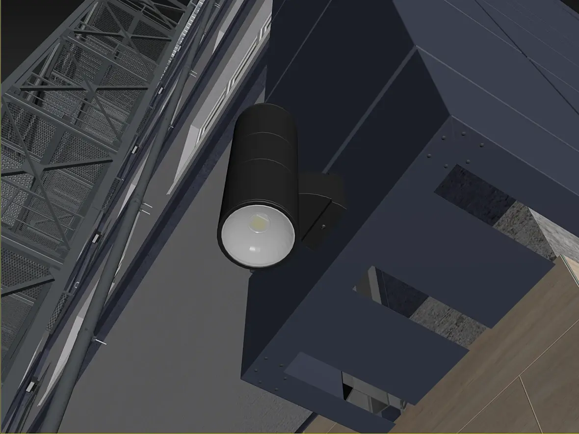

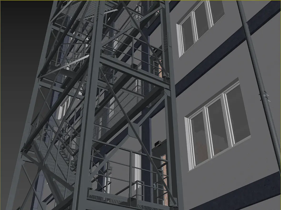

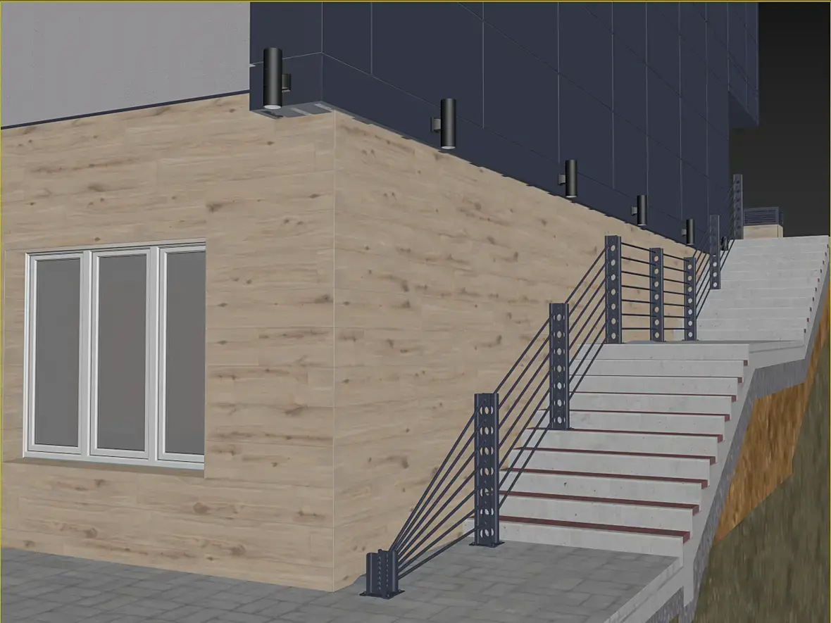

Обновление 3.06.2020

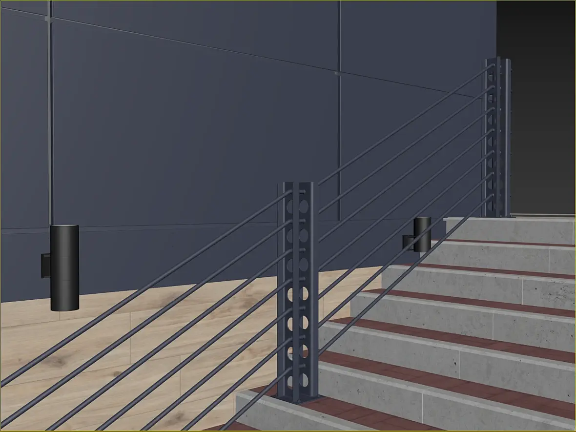

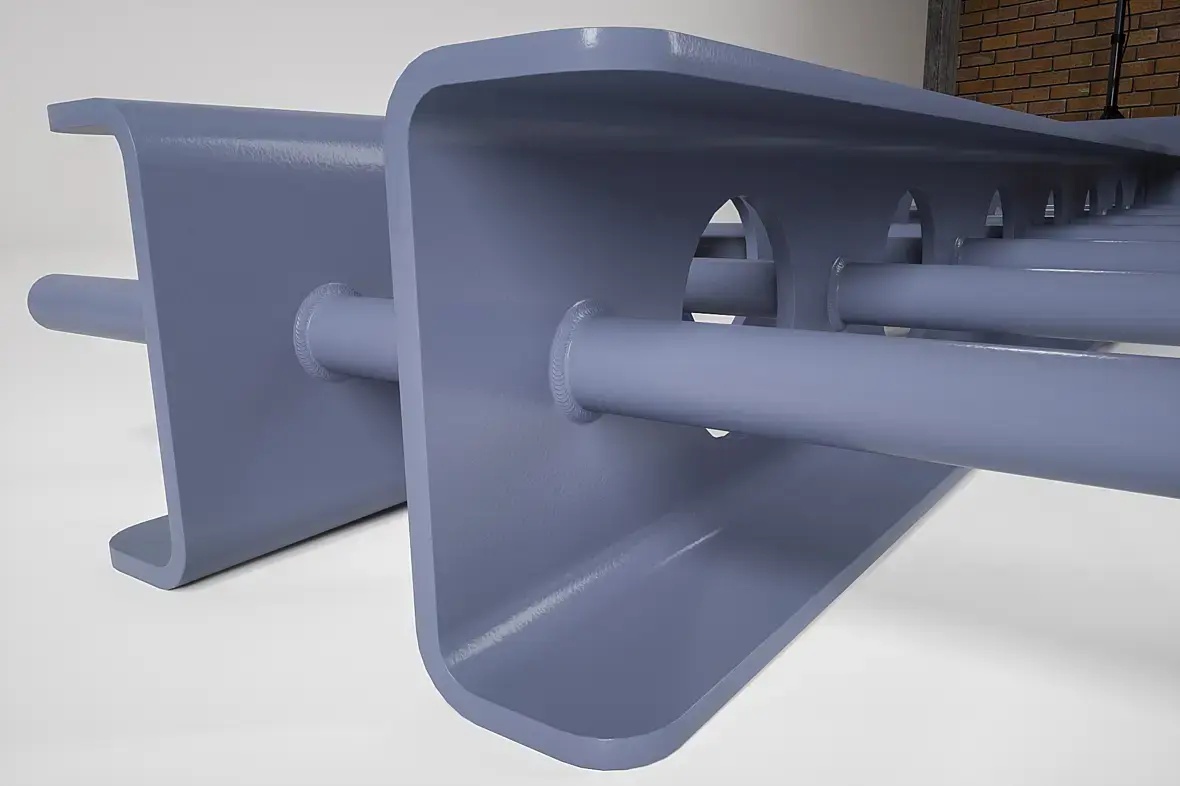

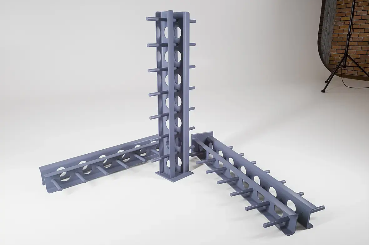

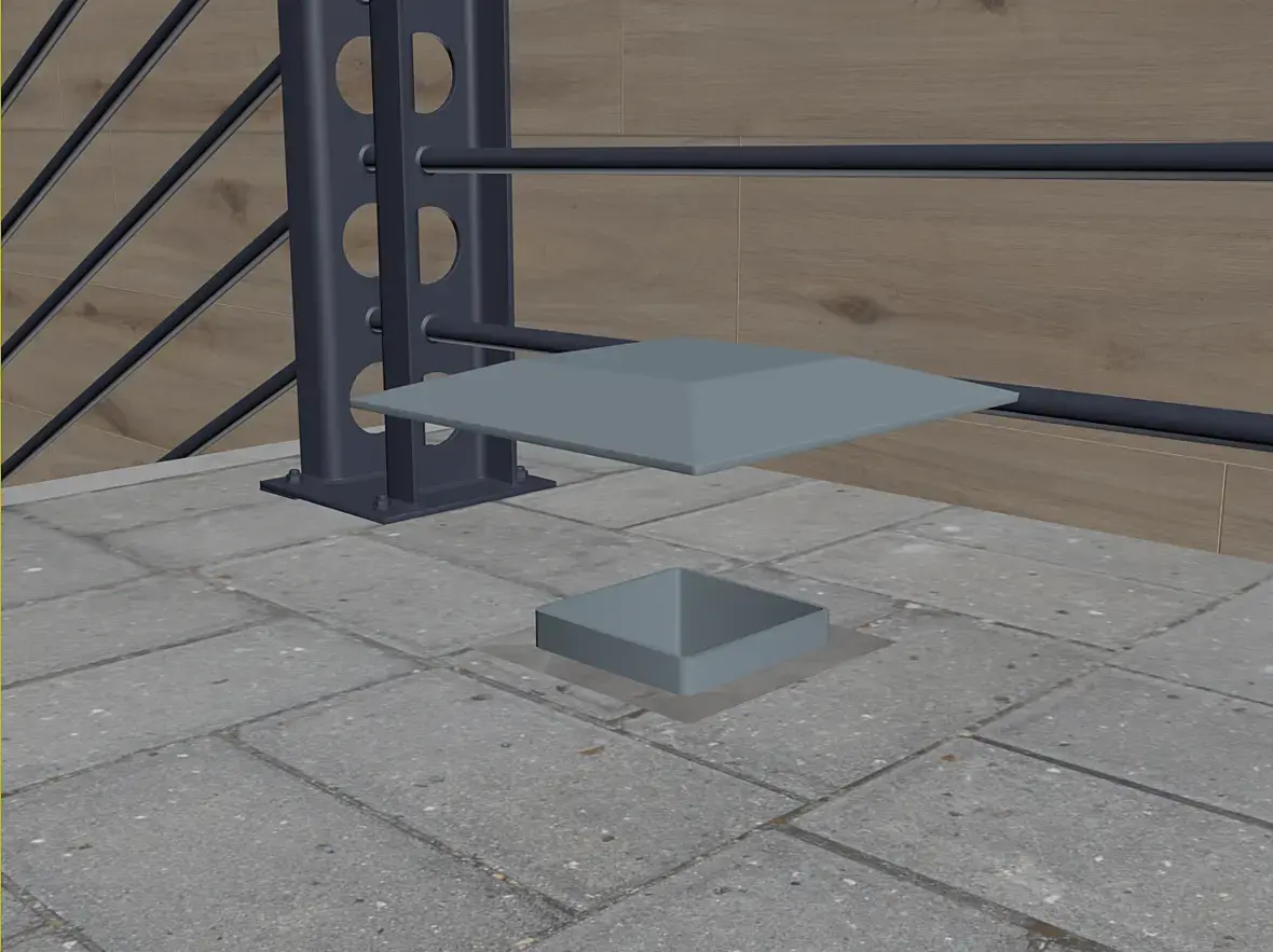

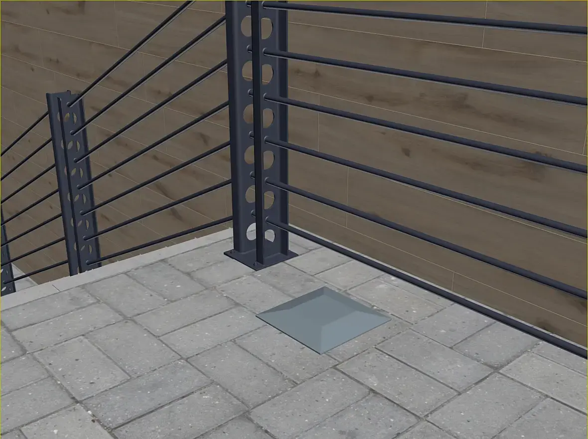

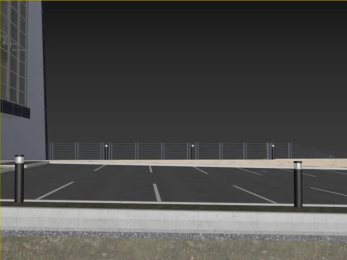

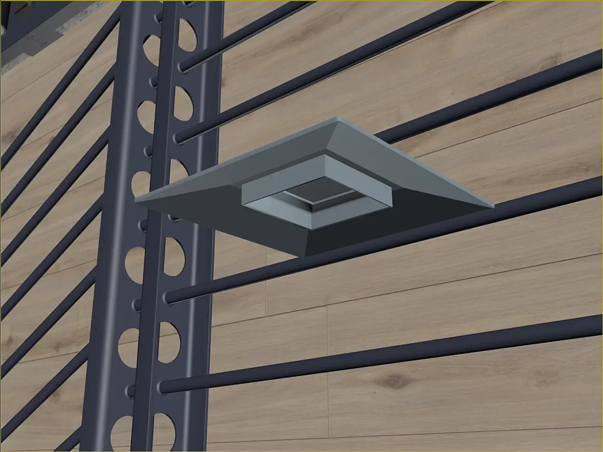

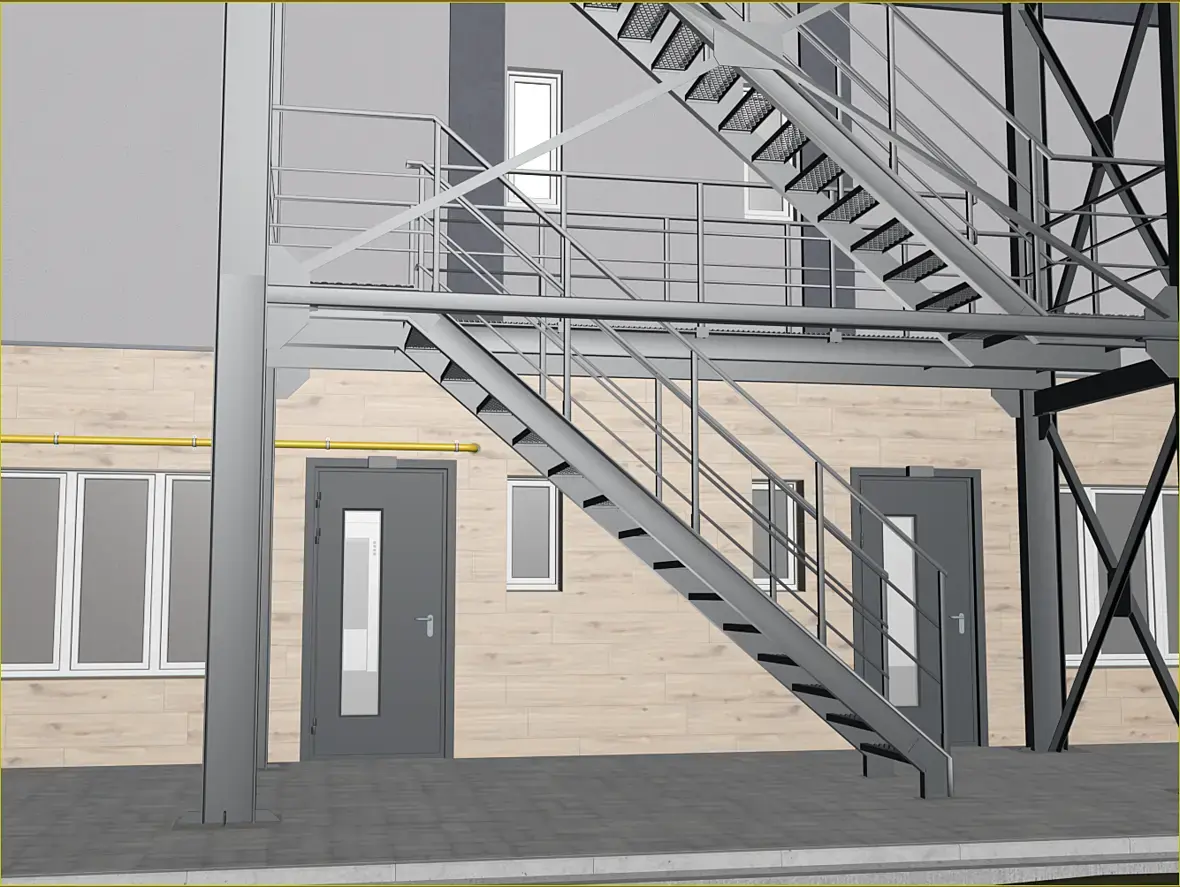

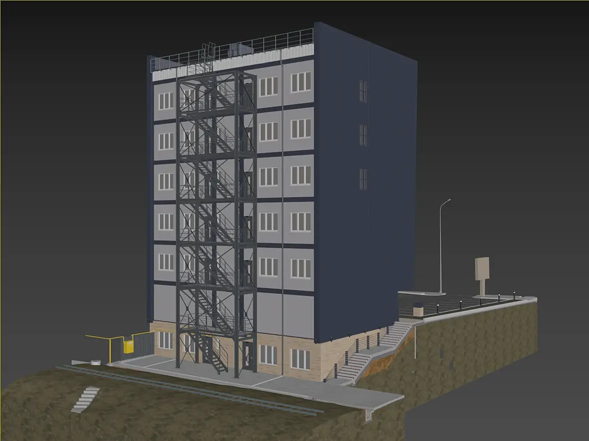

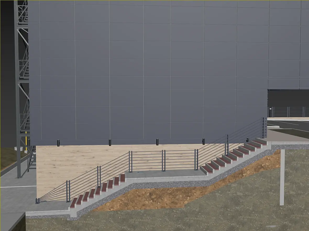

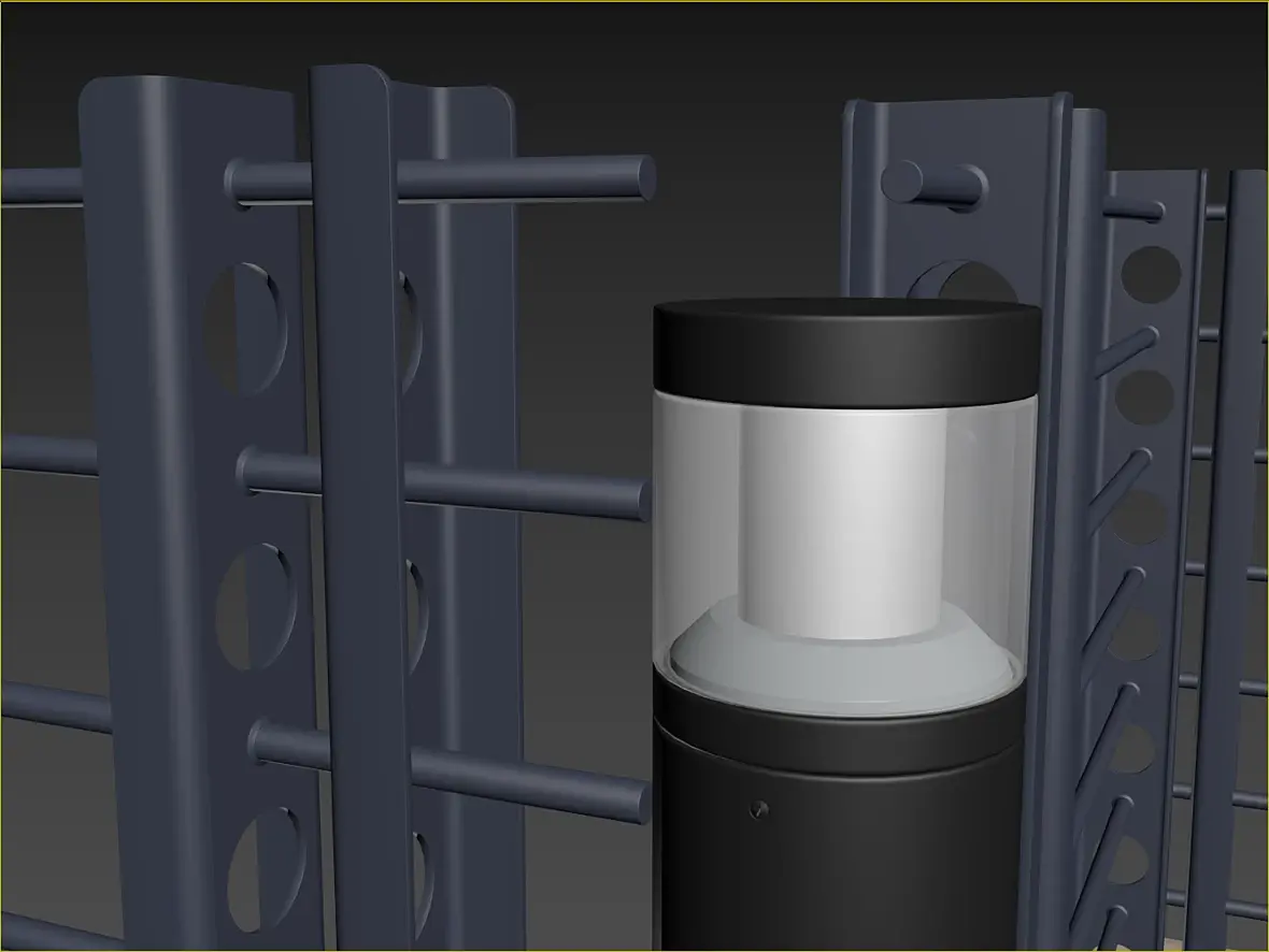

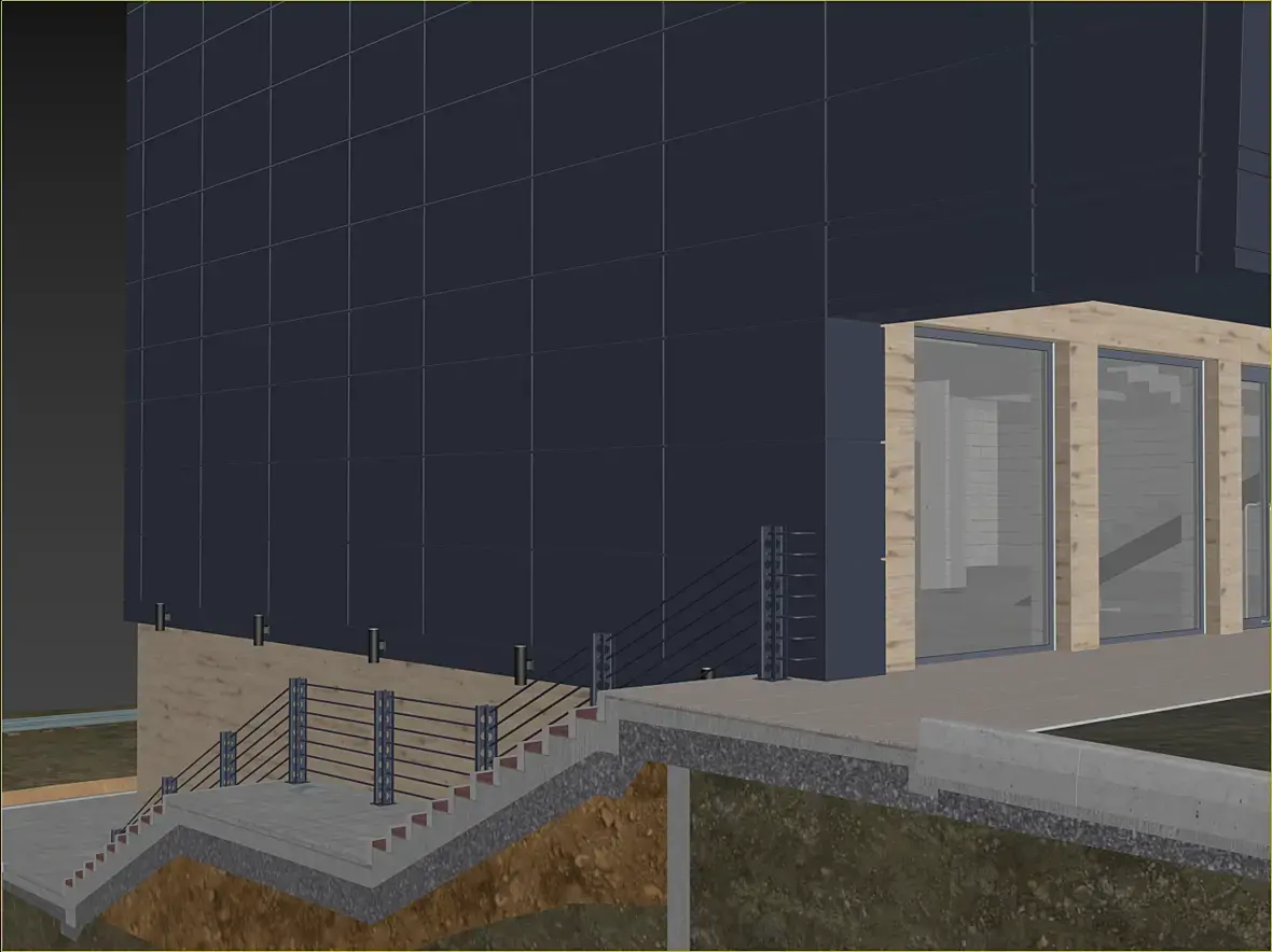

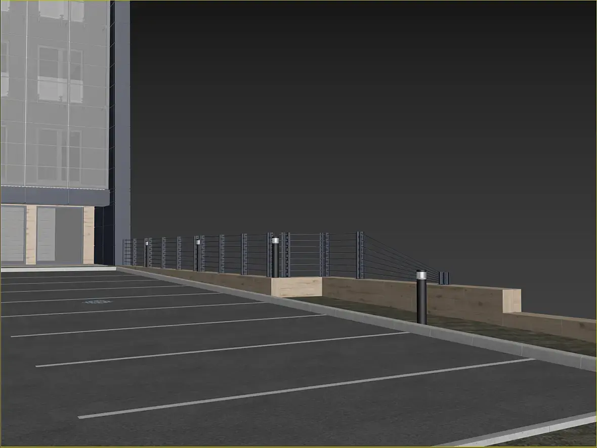

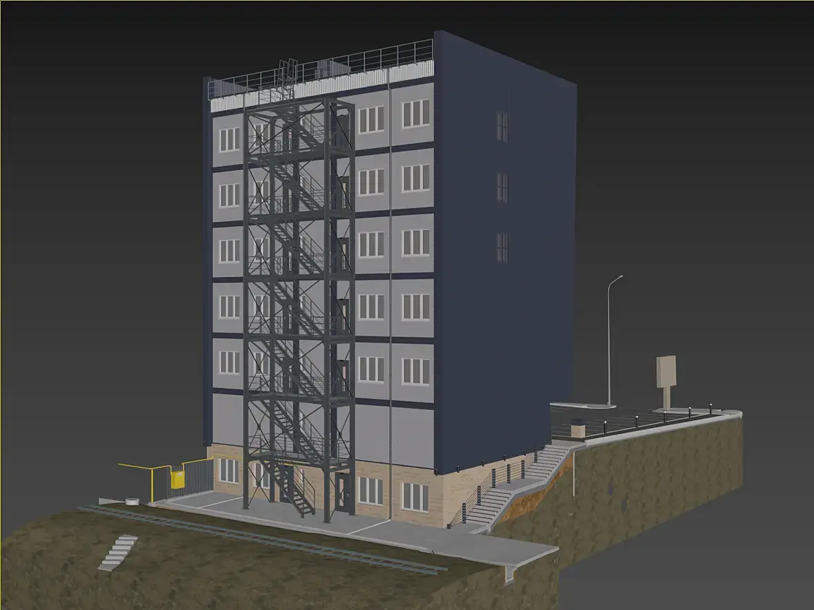

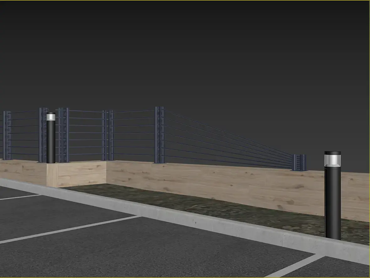

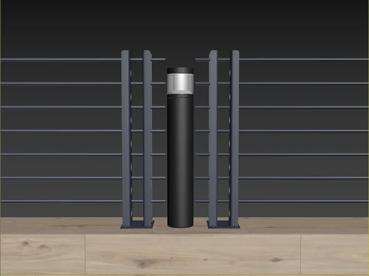

Что изменилось? В первую очередь, добавились ограждающие конструкции, и если кто не догадался, для чего были нужны странные штуки в предыдущем обновлении, то теперь все встанет на свои места. Также было добавлено освещение территории и частично здания. Так же появилась стела, фундамент для которой вы много месяцев назад могли видеть.

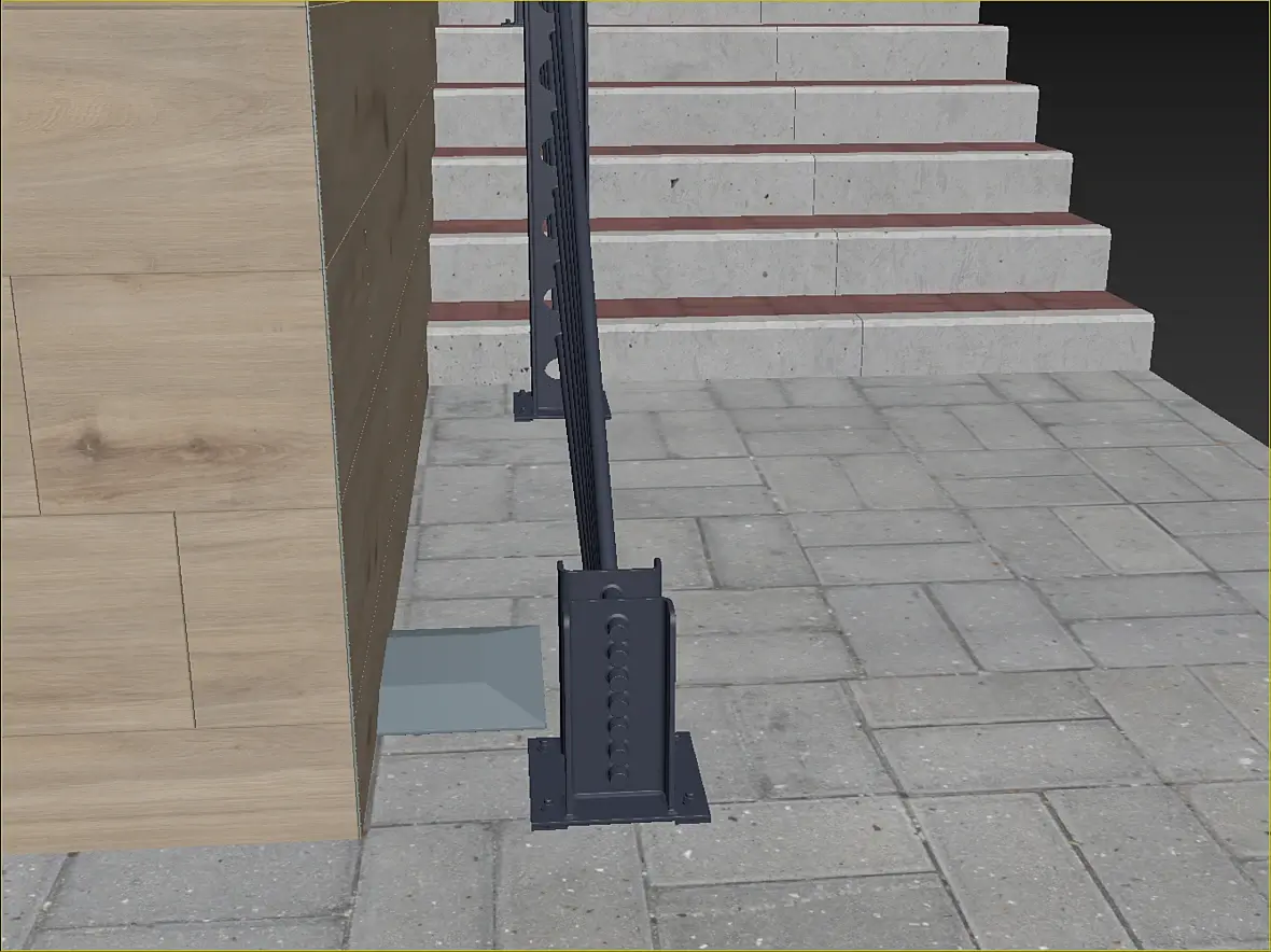

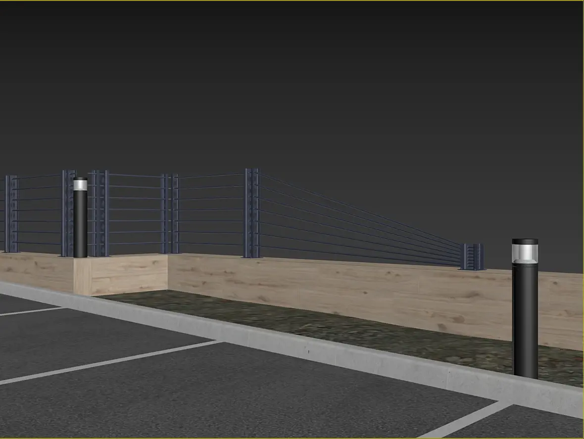

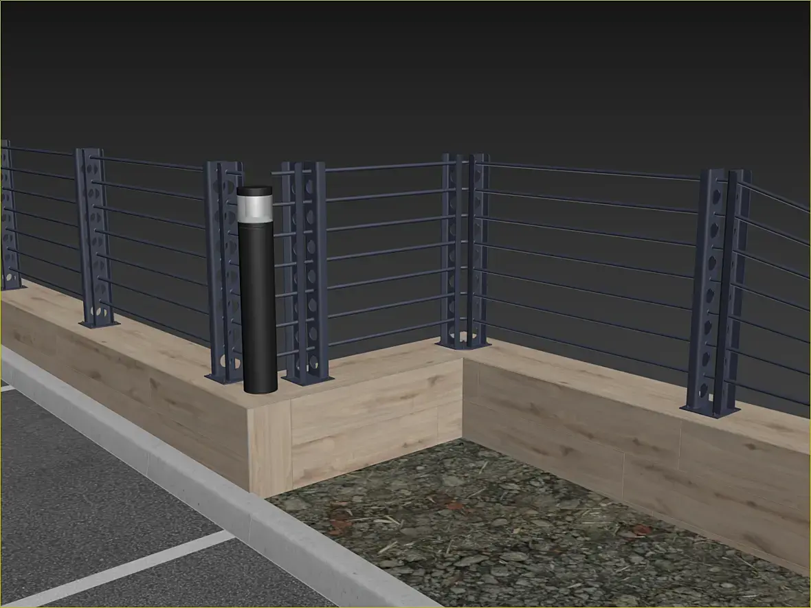

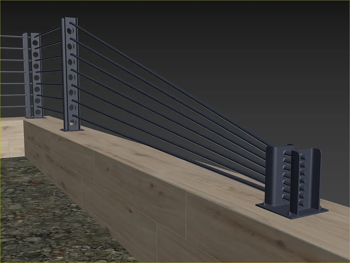

Давайте более детально. Начну с ограждающих, не стал экономить как-то, без меня все все знают, про дешево и сердито, да конструкция при всей своей, вроде как, не значительности, на мой взгляд важная, она одна из первых в комплексе с опорными стенами, что мы видим подъезжая, тем более подходя, к зданию. В комплексе с осветительными приборами.
Вся тематика имеет продолжение в переходе на лестницу
Т.е. ограждения как бы не прерывные, имеют общее начало и окончание.

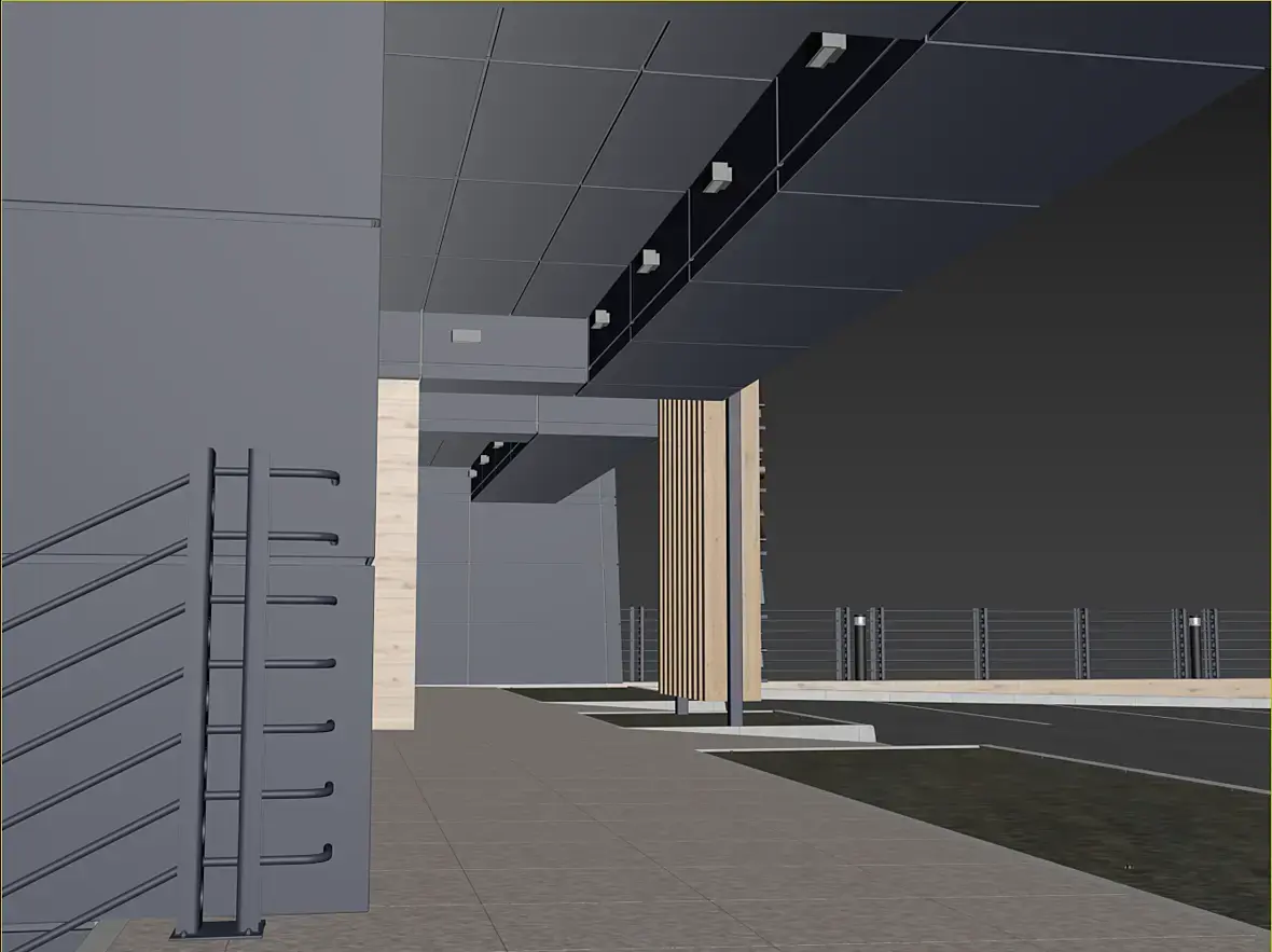

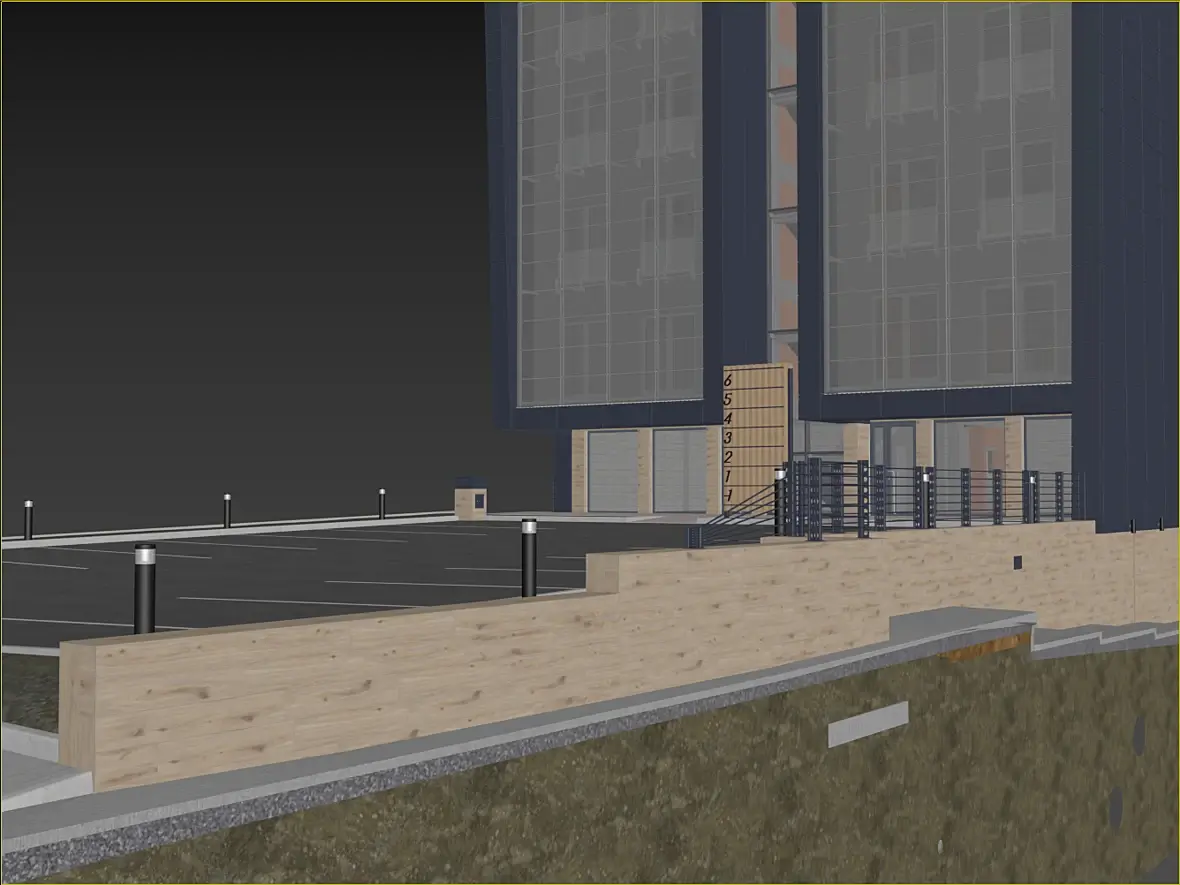

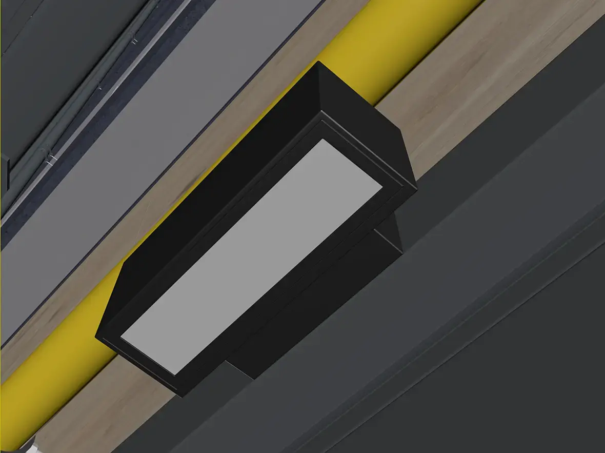

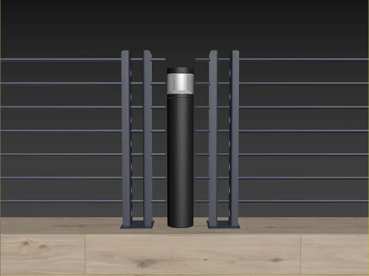

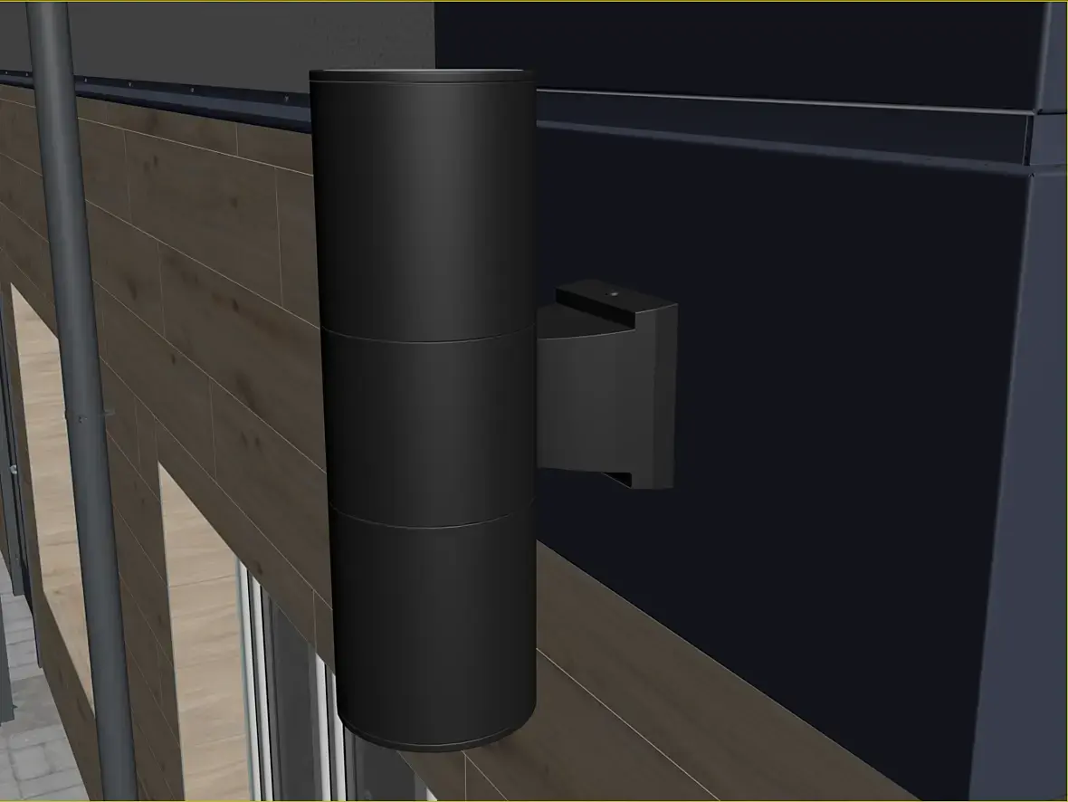

И конечно освещение, многим оно знакомо, светит вверх и вниз. Вверх для красоты, вниз для человеков. За исключением, первого, он только вверх
Похожих светильников много, даже в базе 3ddd есть подобные. Но эти смоделил под ближайшего поставщика, цвет у всех черный, потому что, ХЗ какой там серый

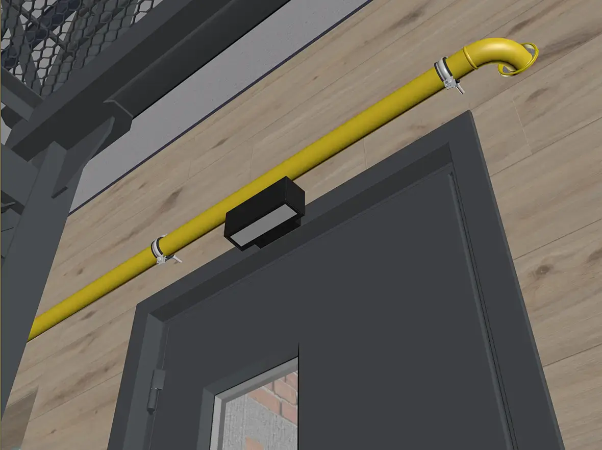

Появилась еще одна мелочь, но с ней тоже нужно было решать, уже отговорки кончились. Лючки ревизионных шахт соседской канализации. Нафига так много, ну, наверное надо. Тут первый, который совсем не мешает
Тут второй, уже немного мешает.
Конструкция как молоток, больше не чего сказать
С обратного торца здания также, те же светильники, но тут уже для красоты и для не человеков, что бы не создавать потенциально опасный темный коридорчик. А то будут гадить, или еще чего хуже
Над эвакуационными дверьми тоже появился свет, на удивление удачно вписавшийся. По одному на каждую дверь.
На первом этапе думал ограничится только дверьми нижнего этажа, потом решил что безопасность важнее, и они появились на всех этажах выше Безопасность здания, а не тех кто будет ночью там гулять, для них света достаточно. А вот охране будет не очень видно чего там сверху у двери происходит.
Такие же фонари освещают входную группу, не хотел раздувать наименования, да и идея не использовать потолочные, понравилась. Так их как бы, долго не видно

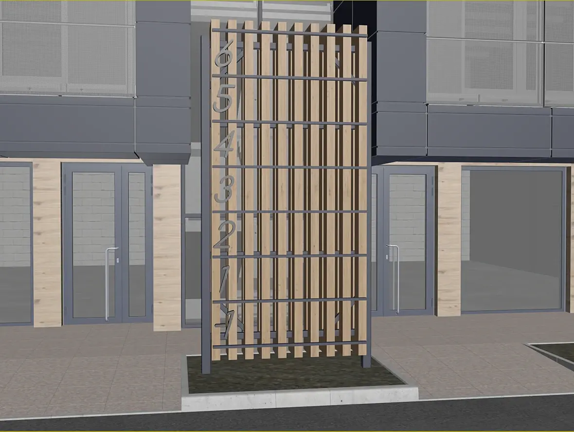

И стела. Идея очень простая и не новая. Реклама нужна, на здание на фасад не хочу лепить. Да и этажей много, так же как арендаторов или хозяев, куда это все писать, а тут есть куда и этаж сразу видно. Выполнил её из металлоконструкции и клееного бруса. Без света и тени, конечно тот еще вид, так же как и перфорации. Но это позже

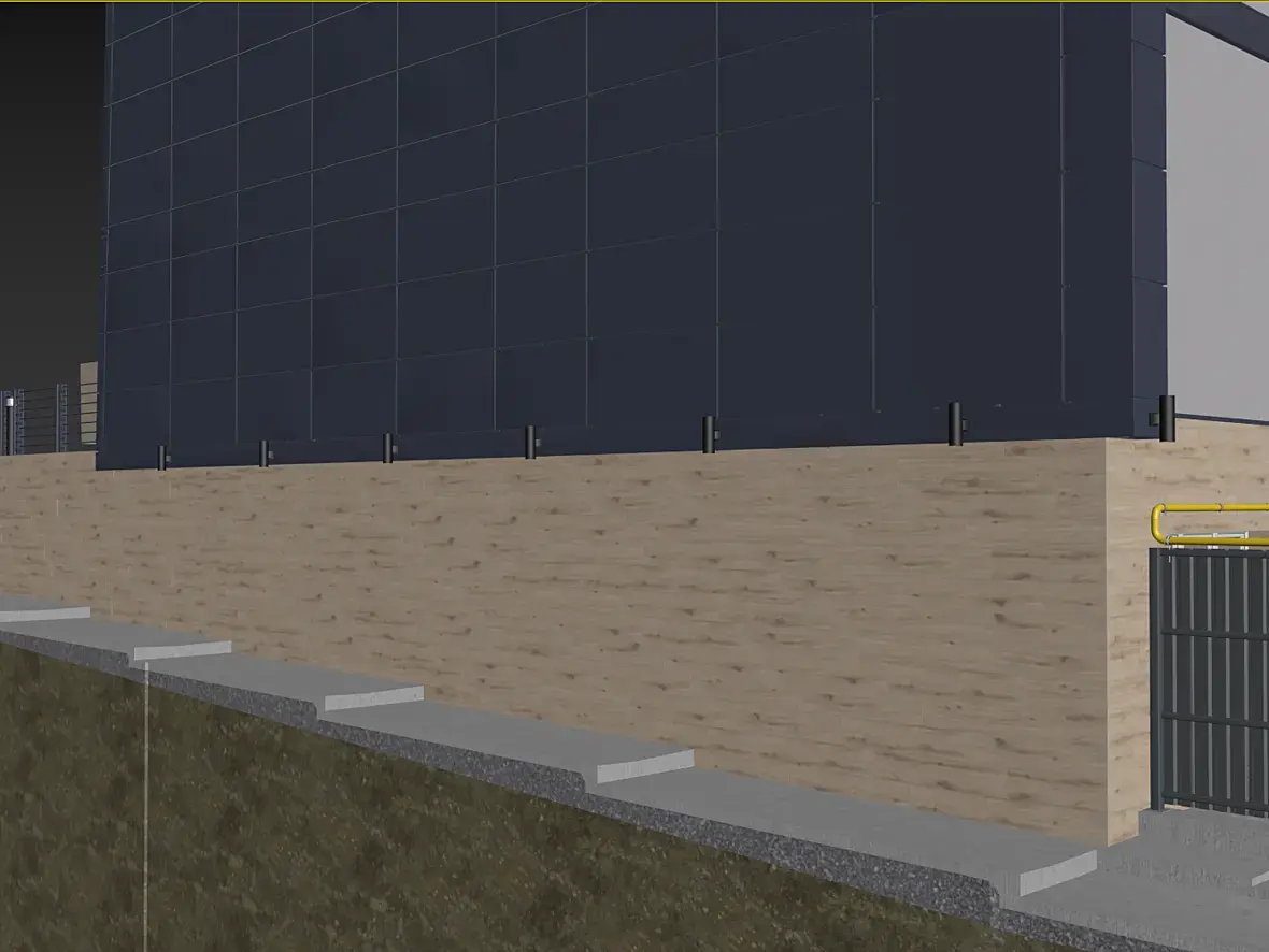

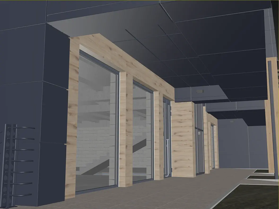

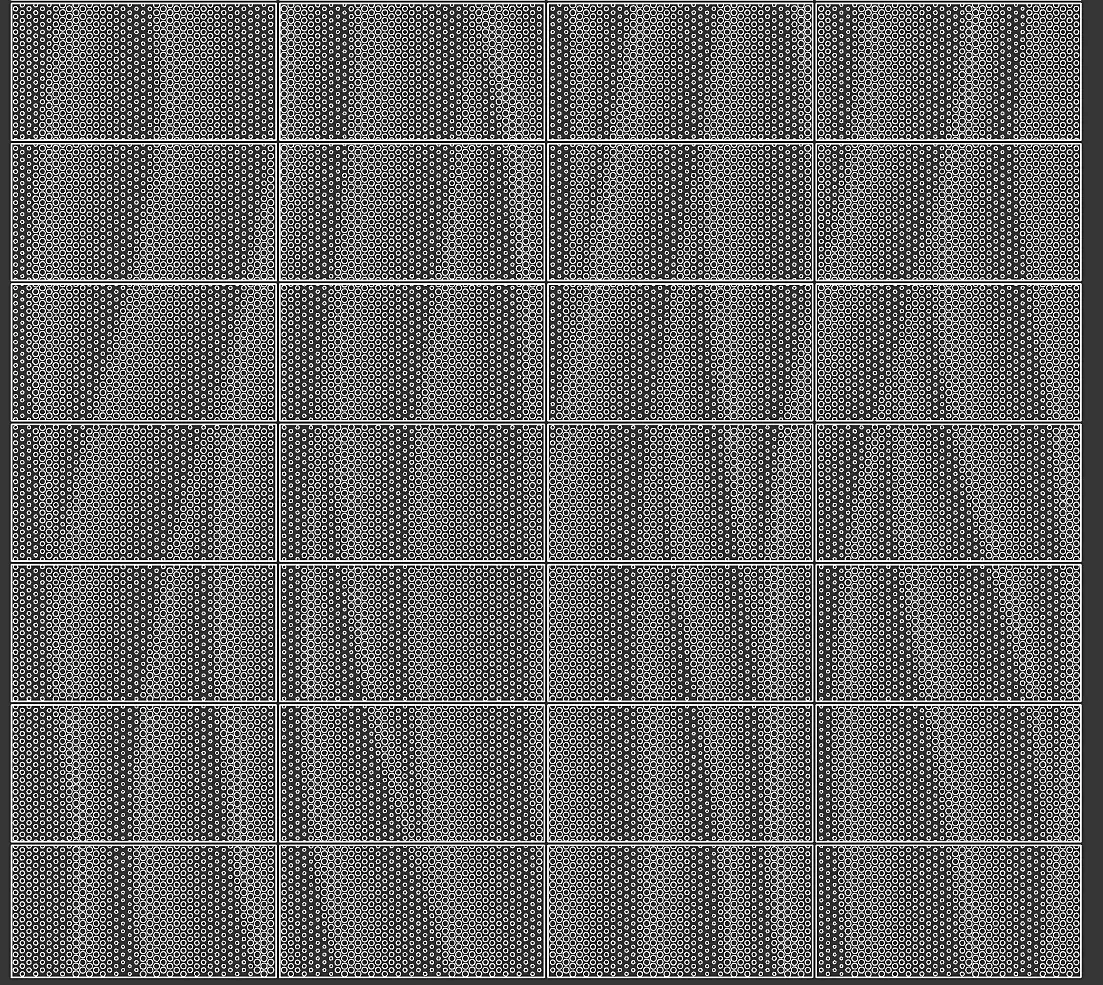

Обновление: 07.06.2020

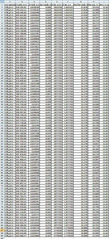

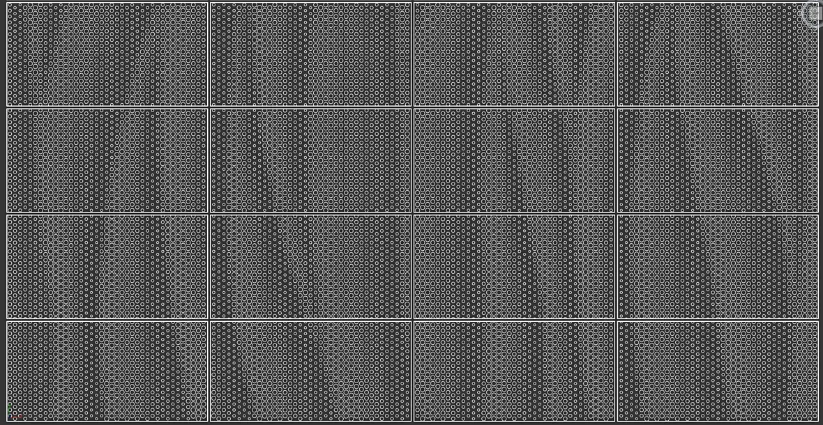

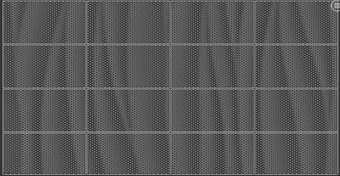

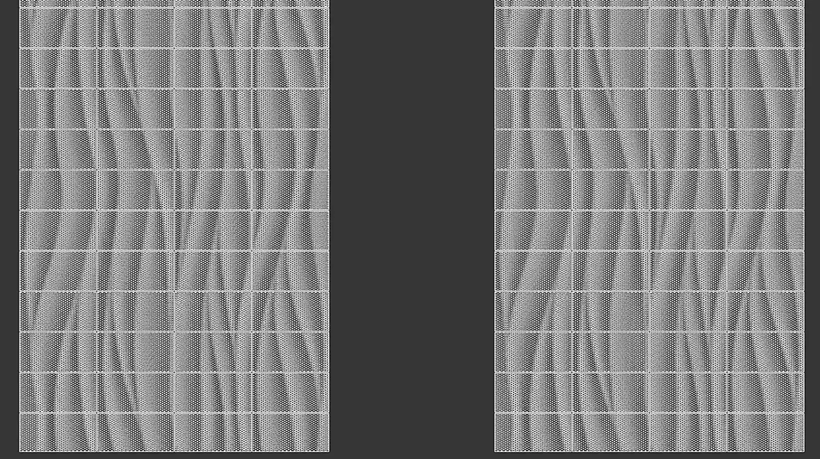

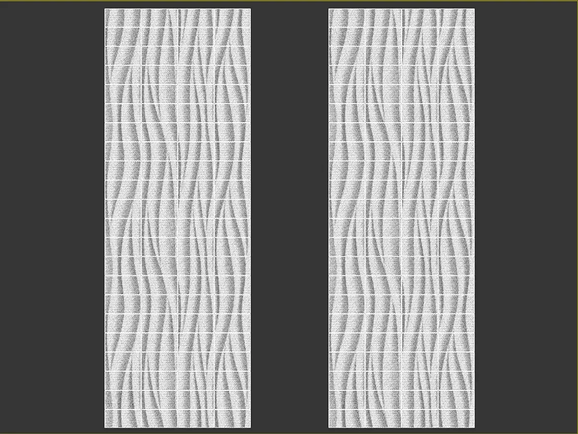

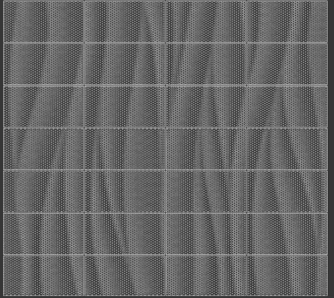

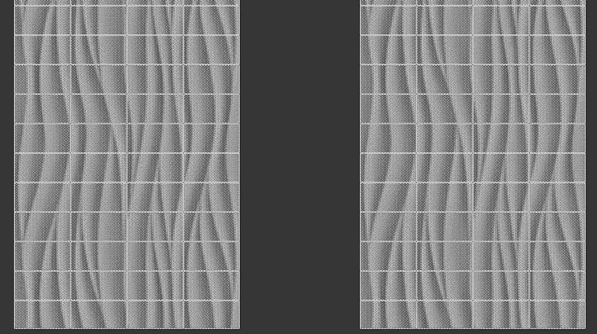

Закончил первый этап работы с перфорацией, спешу поделиться и услышать мнение. Вариантов рассматривал много, в итоге в результате экспериментов, выбор свой остановил на нейтральной текстуре. Масштаб подбирал исходя из читаемости на разном удалении.

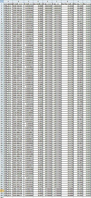

Параллельно с подготовкой векторов, скрины выше это вектора, делал расчеты в таблички
Цифр много, потому что изначально считал все через квадратные миллиметры, и уже потом переводил в метры и килограммы. В целом результатом я очень доволен, имею ввиду вес, самая тяжелая кассета 16,285 кг. При том что перекрывает она 1,46 метра фасада. Самая легкая 14,615. И для тех кто будет считать нагрузки по ветру вывел площадь перфорации, 93 квадратный метра, вырезается с всего фасада.
На сегодня все. Дальше буду готовить текстуры для всего этого добра. Геометрией я не решился делать. Даже с учетом лоу поли под сглаживание думаю моих ресурсов не хватит.
P.S. Вдогонку вопрос, кто хорошо разбирается в расчетах. Мне еще не вынесли приговор по подсистеме, собственно этих цифр и ждут. От этого переживаю и хочу себя проверить, правильно ли я прикидывал нагрузки по крепежу.
Одна кассета, из того что сегодня показал, монтируется двумя вытяжными заклепками 4 мм сталь/сталь. По каталогу нагрузка на срез 2400N.
Дальше я считаю так 2400*2/10/4=120 получается допустимый вес 120 кг. Если в учет взять четырехкратный запас. У меня 16,285. Все проходит просто великолепно. Но если я правильно посчитал.

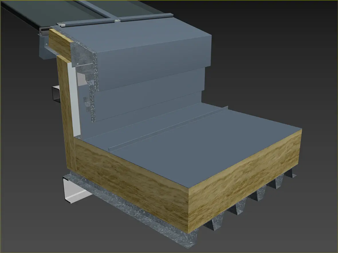

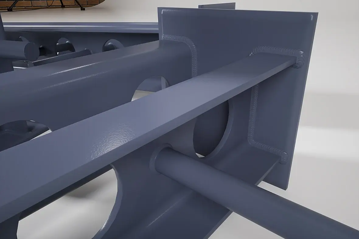

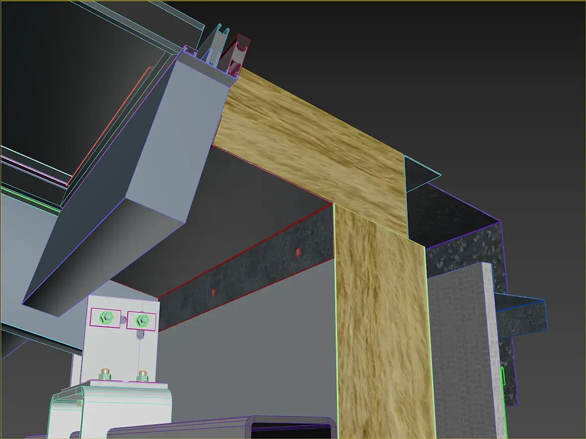

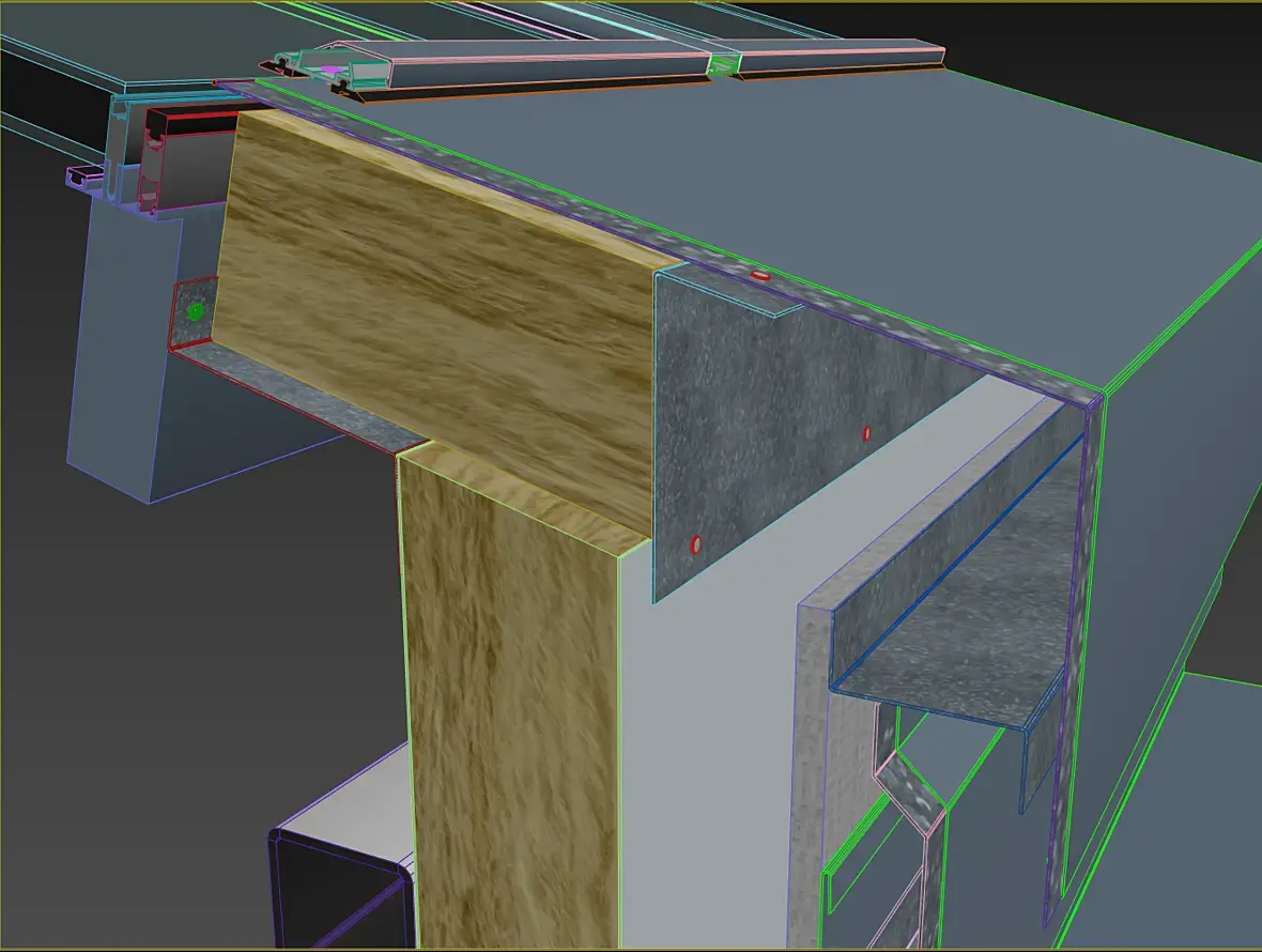

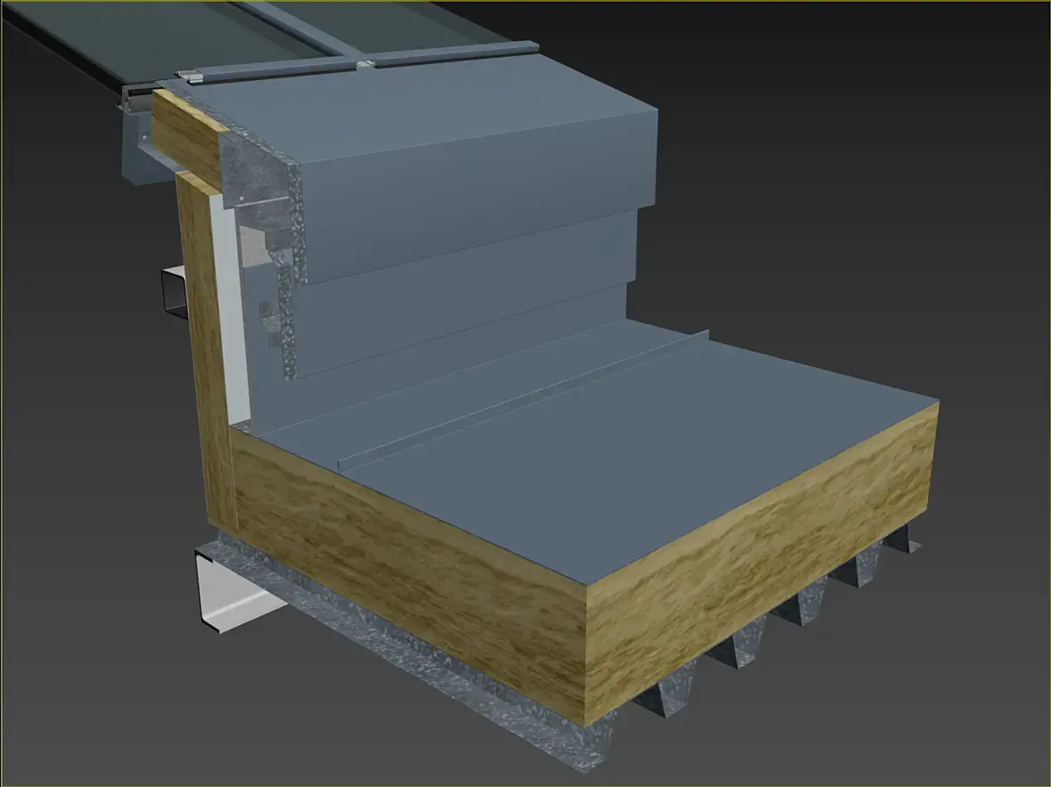

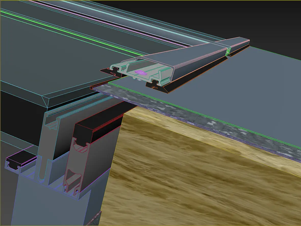

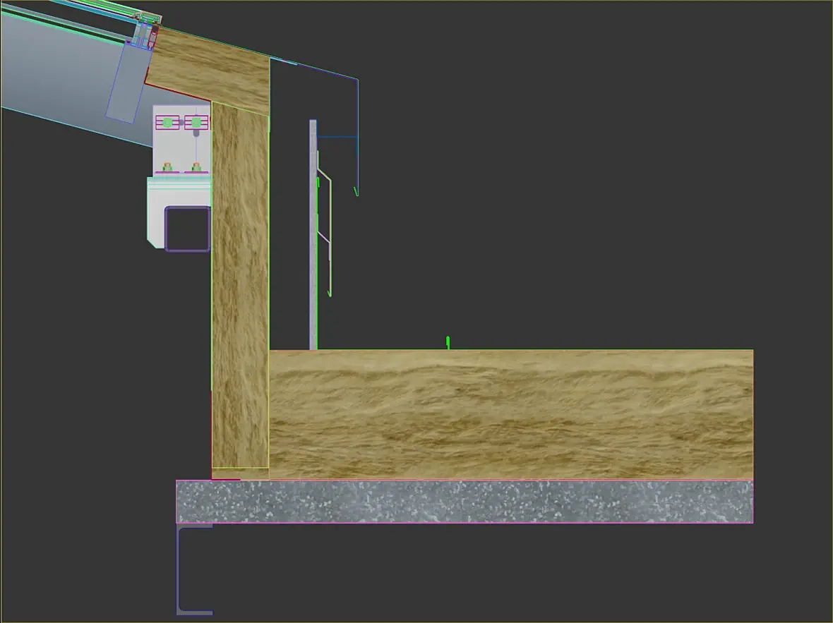

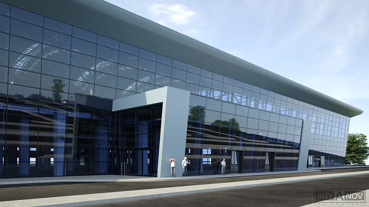

Не прекращайте любить, я это дело не забросил. Что бы было, что разглядывать, один из узлов с проекта терминалаsmiley-smile.gif
P.S. Кровельный пирог, в части между проф. листом и кровельным покрытием, показаны условно. Работа производилась совместная, в мою часть входило проработать конструкцию зенитного и подружить его с кровельной частью, которую разрабатывали смежники.

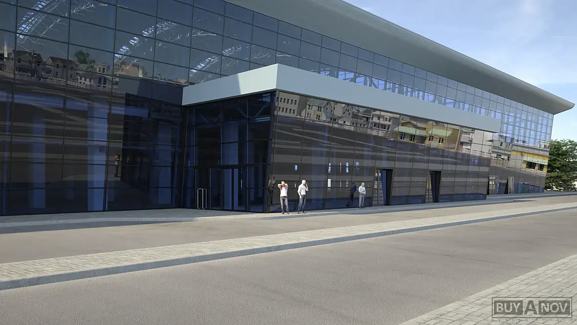

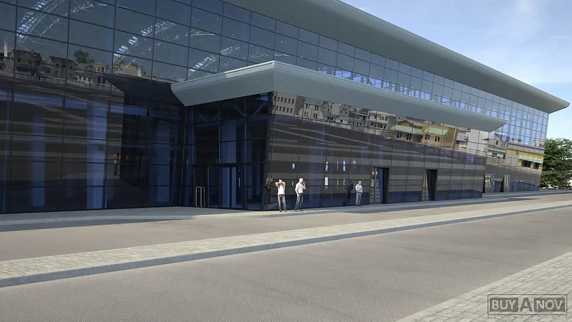

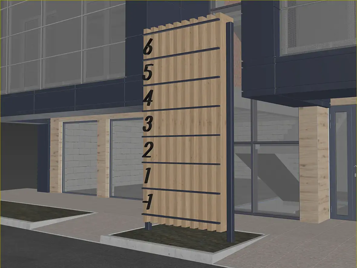

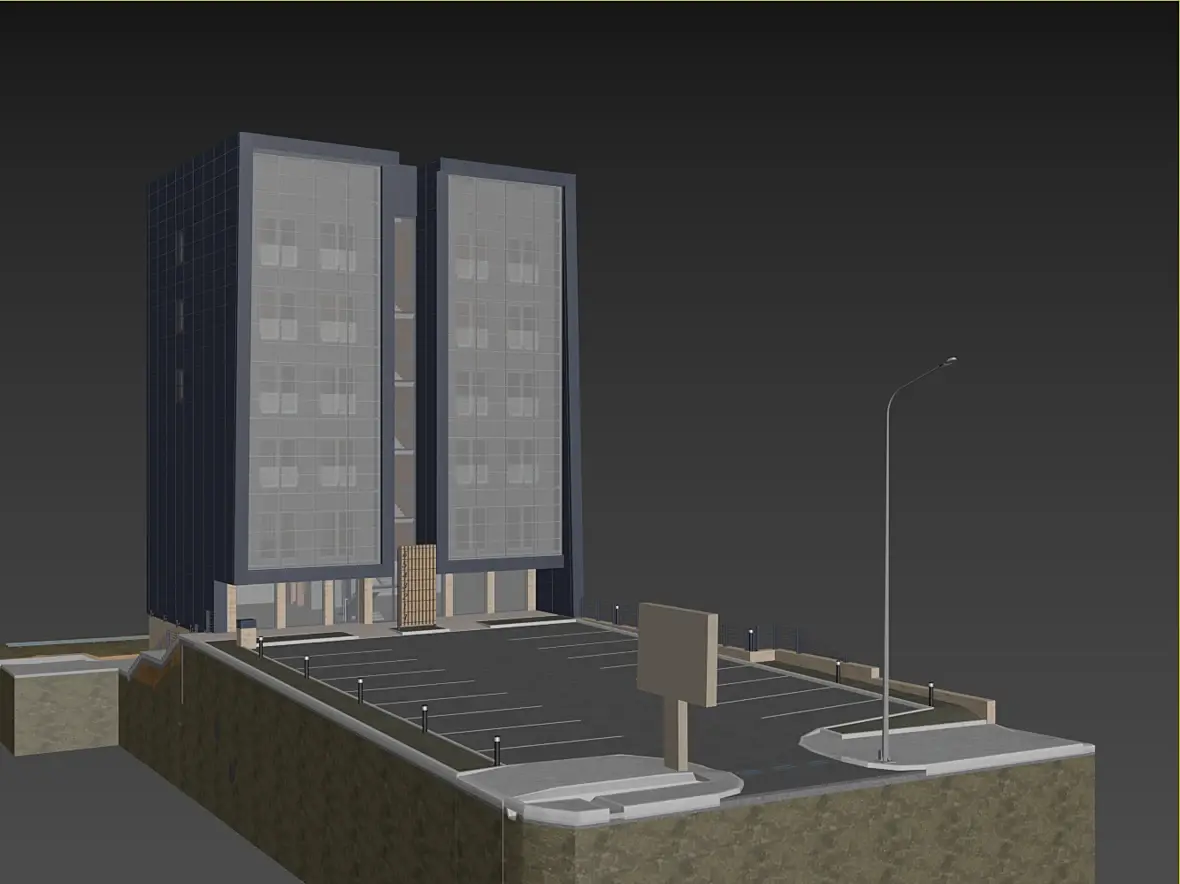

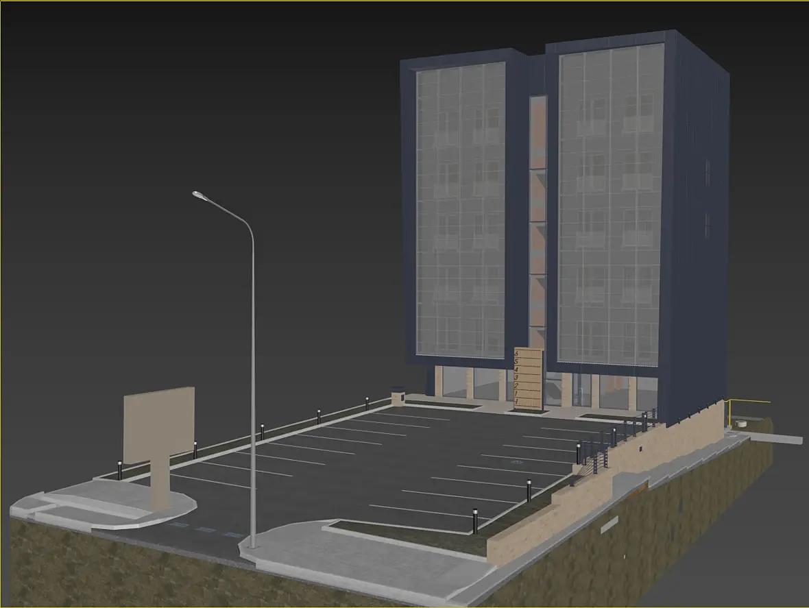

Всех приветствую. Помогите пожалуйста с вариантами. Проголосуйте если сильно не затруднит. На качество виза и прочее не смотрите, это концепт наброски. Имею три варианта входной группы:
Вариант №1, в нем материал и технология обшивки определены и по этому более детально собрано:
Вариант №2, практически тоже самое что первый, только обшивка имеет другую форму и не до конца определена технология, поэтому просто болванка, для понимания формы.
Вариант №3. Ту так же как и в втором не определена технология.
Всем кто голосовал, большое спасибо.
Сообщений: 1976
Оттуда
Tema001
№3 Мне кажется, выразительней форма и облик.
