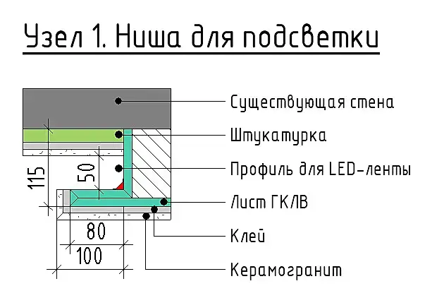

Я правильно рисую схему для фальш-стены в санузле? По размеру и конструктиву. Или внутри ниши тоже керамогранит делают?
Про отдельностоящую ванну в узком санузле - вопрос не ко мне, я только черчу.
А ещё вопрос по круглым углам. Вот у нас стены из блоков (газо / пено / пазо, не суть), а угол радиусный. Этот угол тоже из блоков как-то выкладывают или достраивают из ГКЛ?
Сообщений: 4717
Светлана, у тебя часть гипсы без отделки/защиты от влаги судя по схеме? Привет плесень
Угол радиусный из раствора с армированием. Из блоков кусочки нарезать, это е№ля дикая. Никто с этим возиться не станет
ГКЛ конечно. Вообще правильнее всю эту зеленую стену из гкл собрать, ибо стыки разных материалов - всегда потенциальный геммор. То треснет, то по толщине не сойдется.
Внутри ниши я бы указала керамогранит, или на крайняк гидроизоляцию. Нехорошо во влажном помещении гкл оставлять без обработки.
Сообщений: 2977
Ну вот и смущает меня эта ниша. Плитку в такое узкое пространство разве сделают? Какая вообще минимальная чистовая глубина таких ниш, чтобы ещё подсветку вставить?
Ещё по плинтусу, который теневая щель. Предположим у нас короб и гкл. Я правильно понимаю что сперва в 1 слой гкл, потом снизу плинтус, а второй слой гкл уже от него? Или там 3 гкл в итоге? Или 2 гкл + 15мм штукатурка?
Поматерятся, но сделают. Чистовой меньше 50 мм не надо). Если пространство позволяет - 80 мм. Вдруг там плиточник с руками-лопатами.
Все эти теневые щели - боль монтажника. Ладно слои гипса, как его с полом стыковать, если там не керамогранит. Дизайнеры его почему-то рисуют на объектах, совершенно для этого не предназначенных.
Плинтусов море, и у них у всех разный принцип монтажа. Вам диз дает артикул, на сайте производителя смотрите, как там имел в виду производитель.
Цитата wosserOne:
откуда такой "УЗЕЛ" взят, интересно
А что Вас смущает? Типовой узел. По-моему даже у KNAUF'а на сайте в их рекомендуемых узлах он встречается.
wosserOne, а как по Вашему это должно выглядеть?
wosserOne, как правило принципиальные схемы узлов оформляешь в проекте на отдельных листах и потом просто на них ссылаешься. То что Вы показали это как раз очень похоже на то, что на сайте кнауфа. А уже в чертеже показываешь условно по типу как у Светы, но даешь ремарку что данный узел такой то такой, см страницу такую то.

wosserOne, а что я не так написал? На фрагменте кружком выделяешь узел и указываешь страницу в проекте где он подробно вычерчен. Вот у Вас прямо и написаны условные обозначения узлов А.1, А. 2 и т.д.
Цитата wosserOne:
а что это за прикольчик? (1)
Вообще я вопрос задавал именно про это и куда указывает стрелка. Думал Вас не устраивает как загнули лист гипсокартона.

Цитата wosserOne:
меня не устраивает что его ВООБЩЕ ЗАГНУЛИ!
А что не так? Вроде рекомендованная тема - фрезеровка гисокартона до бумаги под нужными углами и складывание в нужную оригами.
