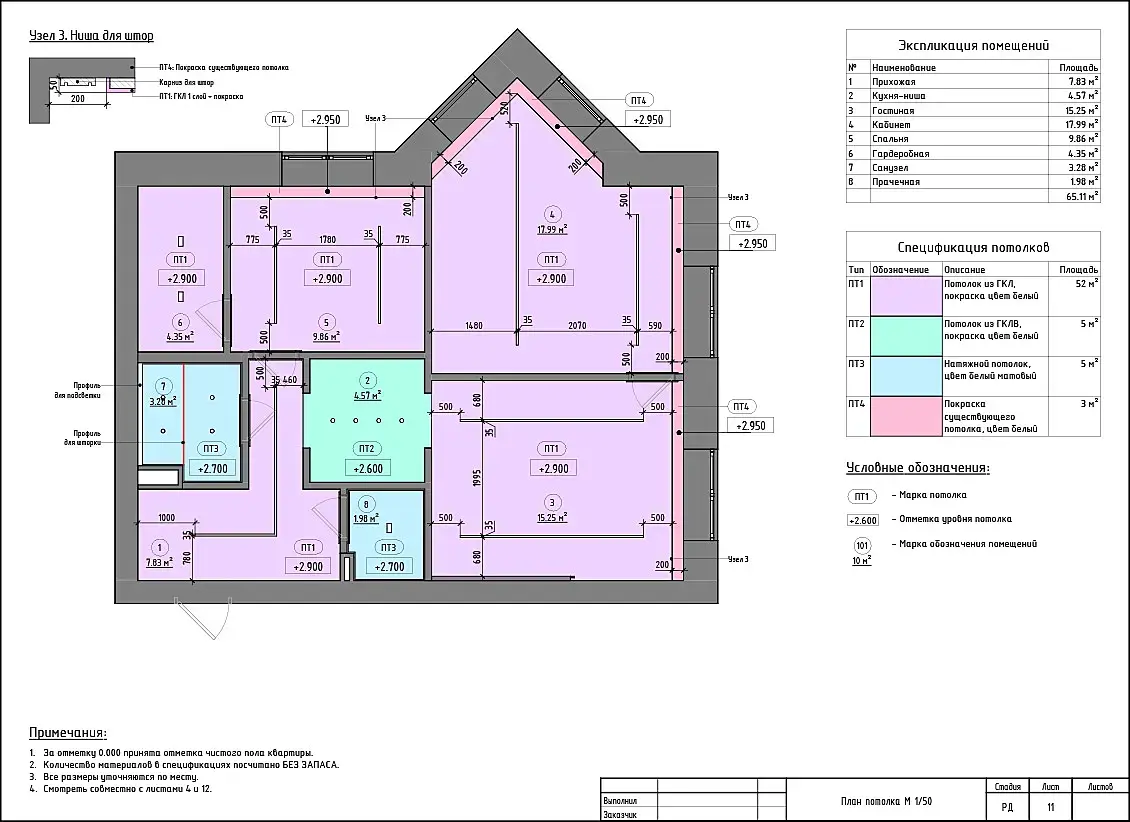

И вот это всё нужно рисовать в проекте или нет? Т.е. можно просто примечаниями написать тут ниша для подсветки, тут карниз, дальше идите к потолочникам, а можно заморочиться и вырисовывать все эти профили в разрезах и развёртках.
Сорь, вчера отвлекли.
По хорошему - надо. По крайней мере, вот это все нарисованное на визе надо понимать, как устроено, чтобы в любой момент монтажникам нарисовать карандашом на оштукатуренной стене - принципиальное устройство узлов. Понятное дело, невозможно знать все профили всех систем на планете, поэтому подсматриваем в гугл, и пытаемся мысленно понять порядок действий, как все это собирается.
Если проект хорошо оплачивается, почему бы и не разрисовать все до молекул. Если проект - текучка, я просто вставляю картинку узла из гуглов - мол, вот здесь действовать по такому принципу.
П.с. далеко не у всех строителей есть хотя б зачатки строительного образования, поэтому им, как детям, картинки в сто раз нагляднее сложных чертежей.
П.п.с. на сайте кнауф есть в свободном доступе альбом чертежей в пдф - как собираются какие узлы из ГКЛ. Мегаполезная штука. Порой когда влом разрисовывать какую-нибудь нишу, можно нужный скриншот из этого альбома сделать.

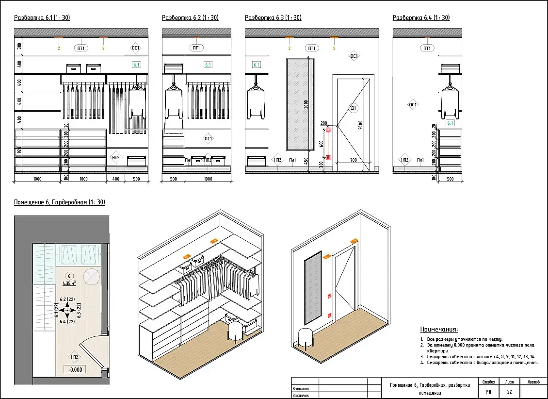

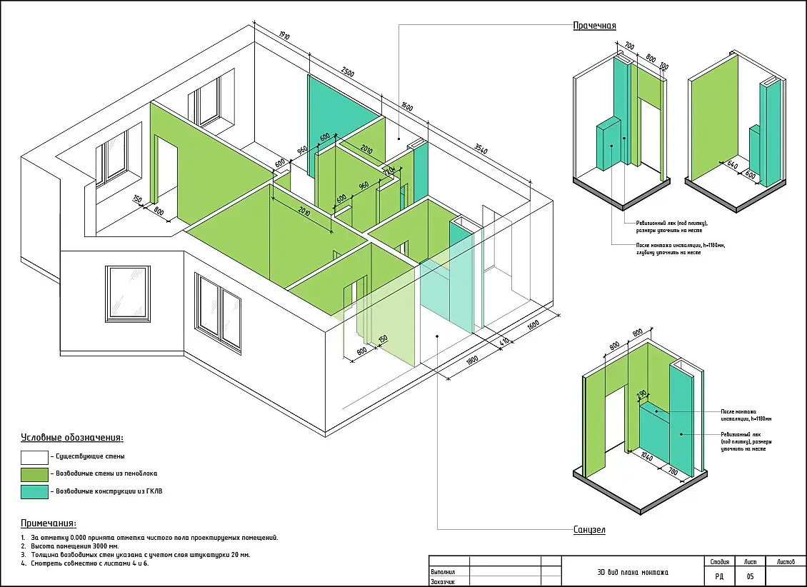

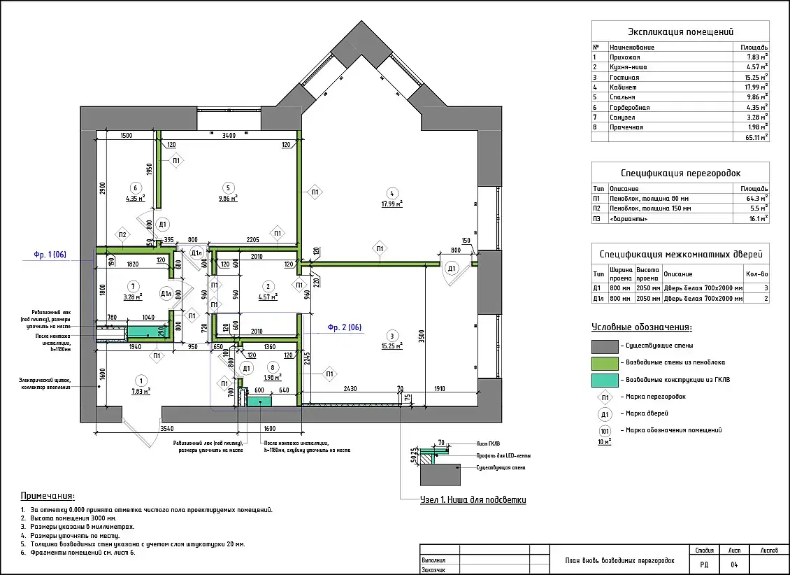

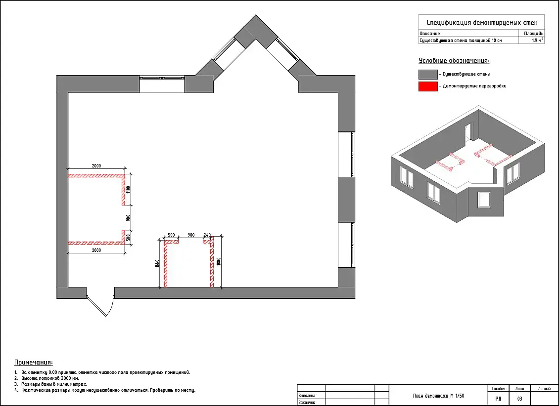

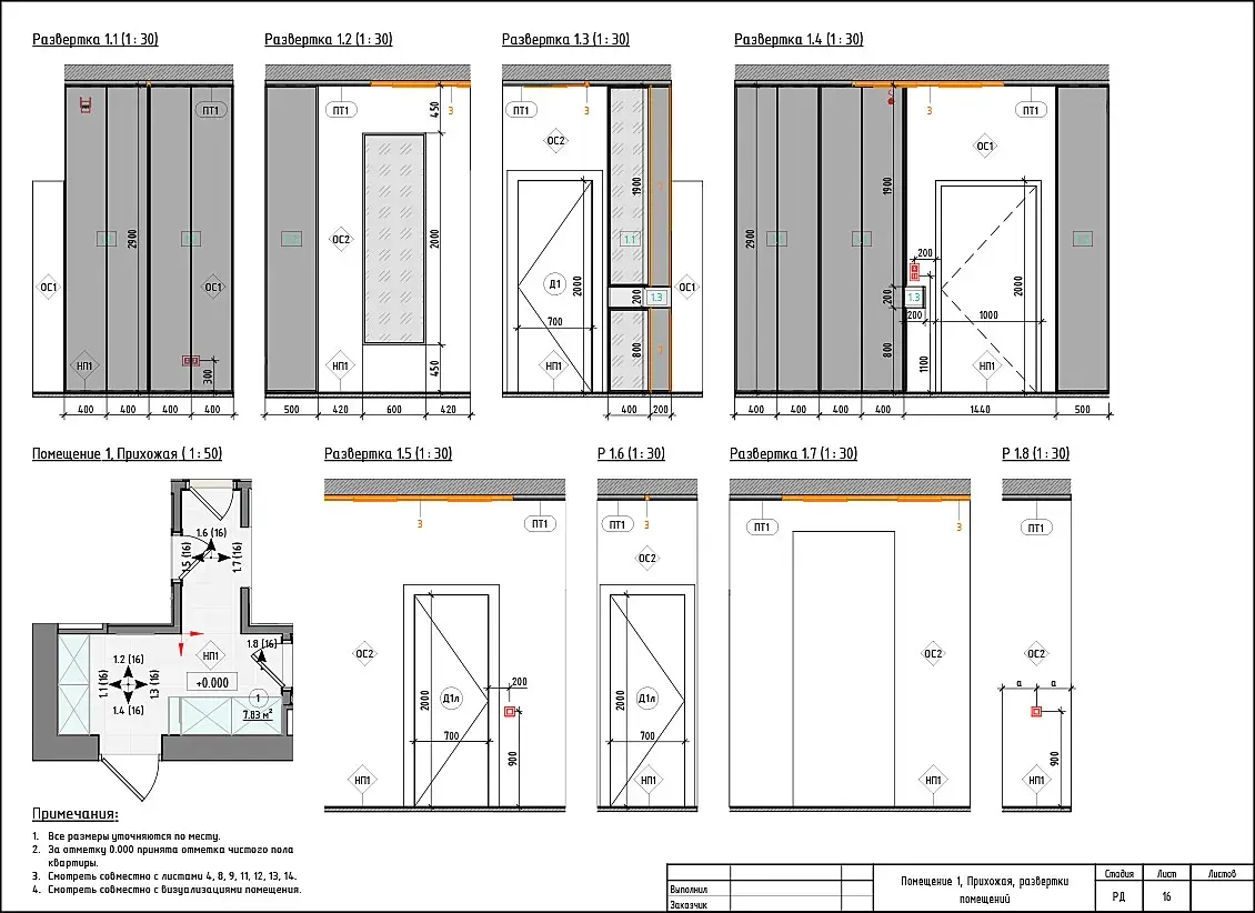

Сообщений: 2977

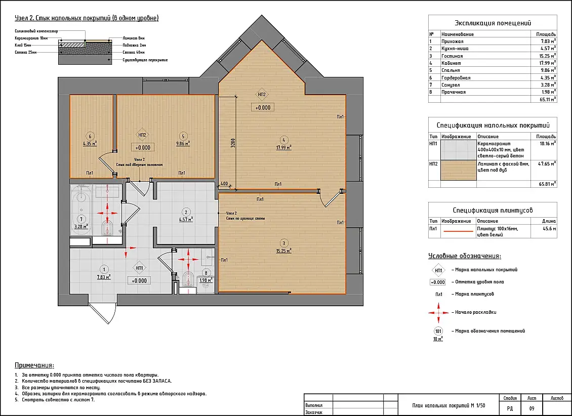

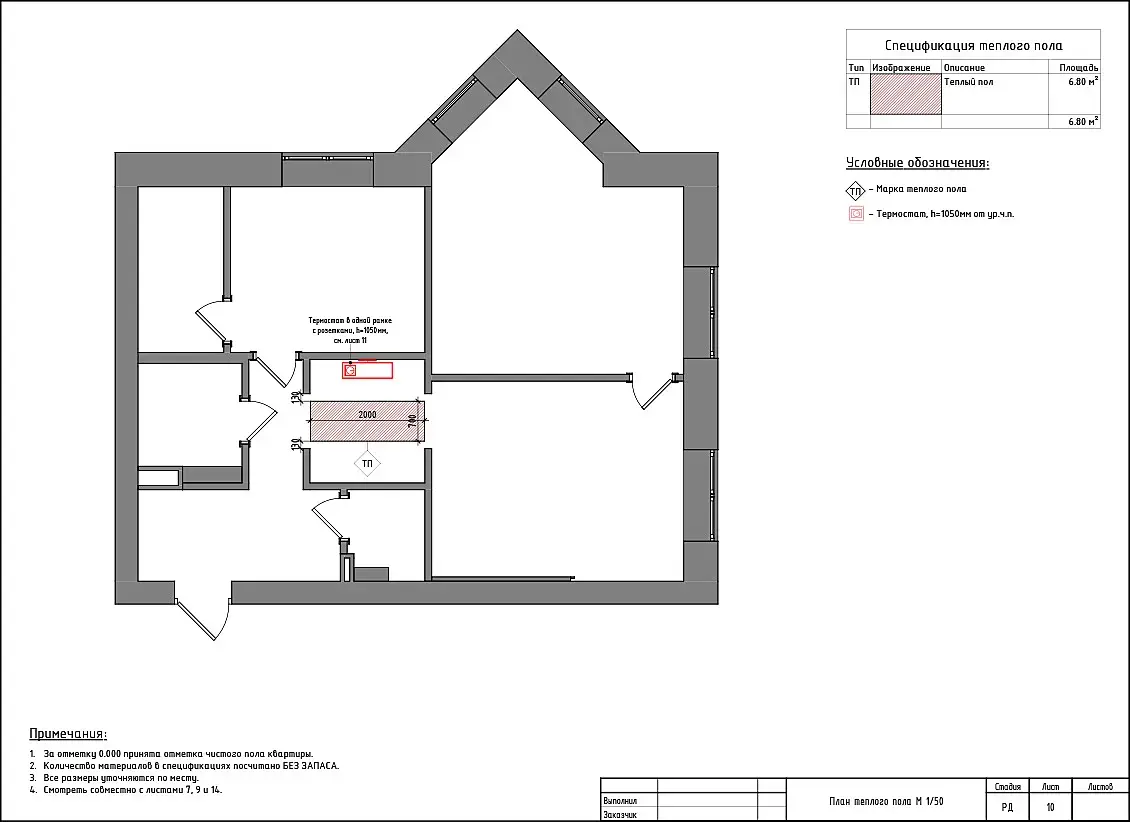

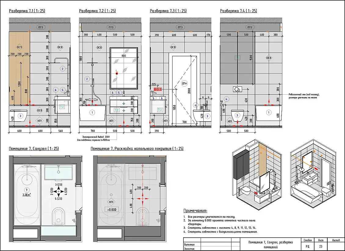

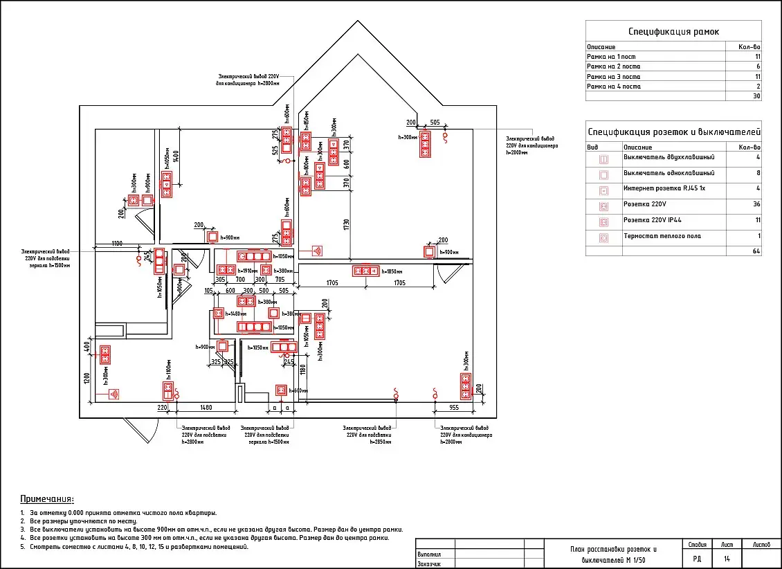

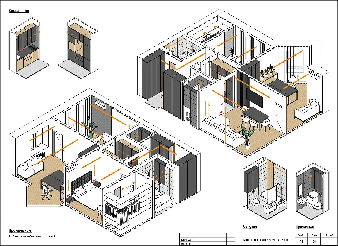

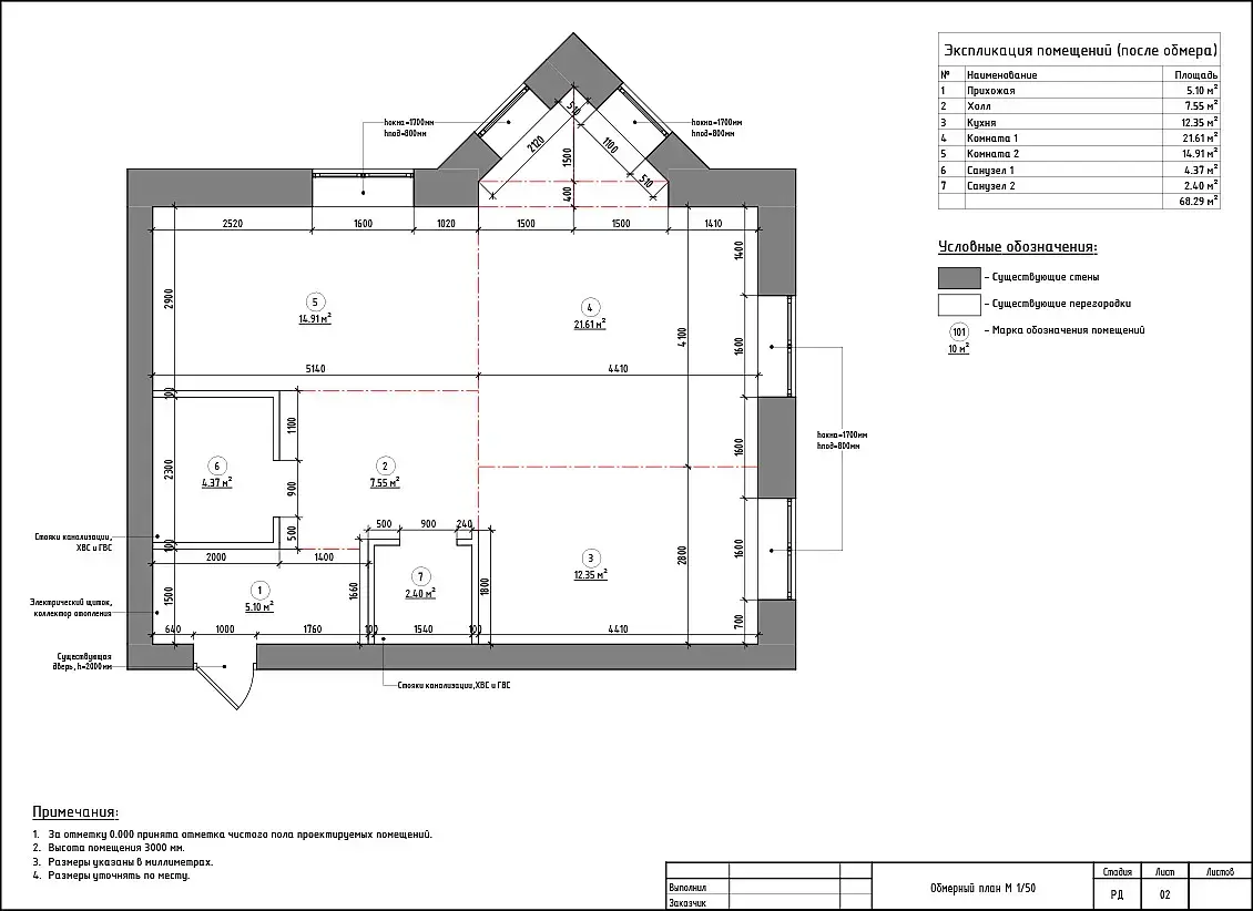

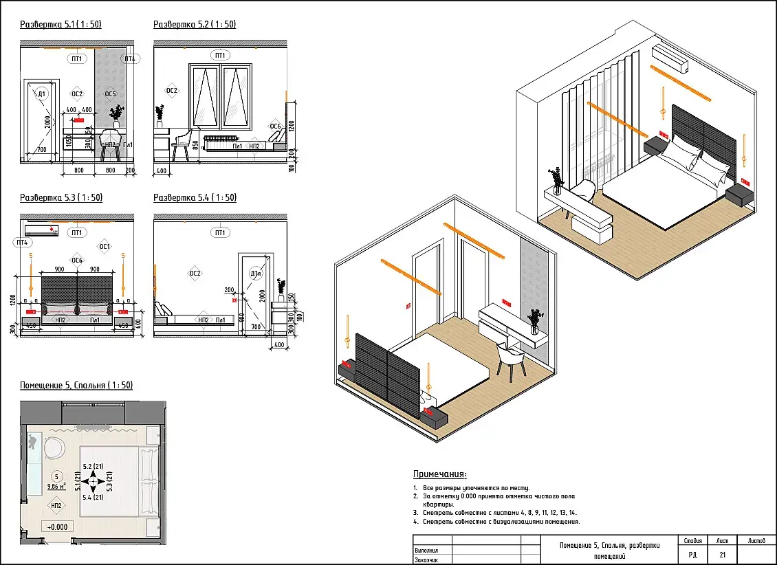

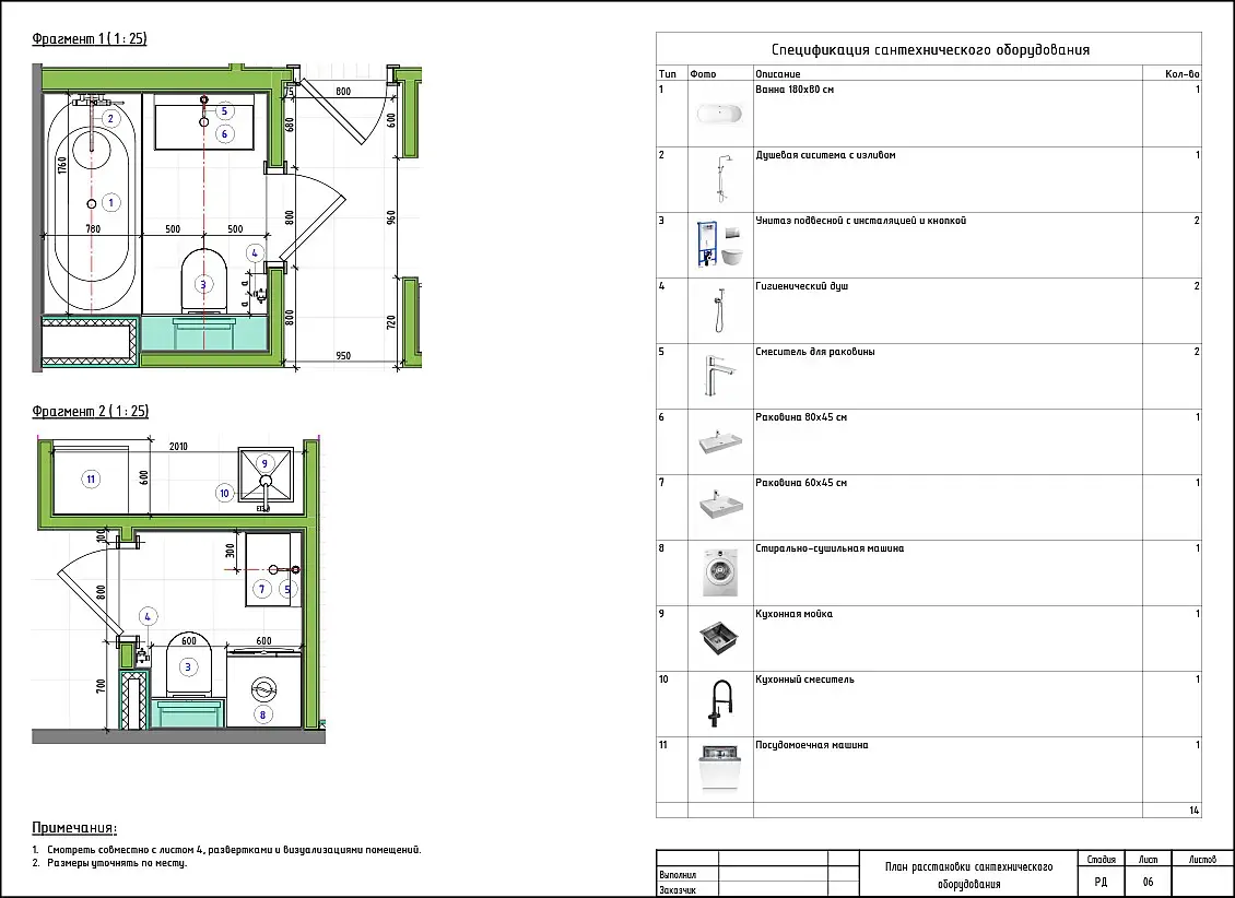

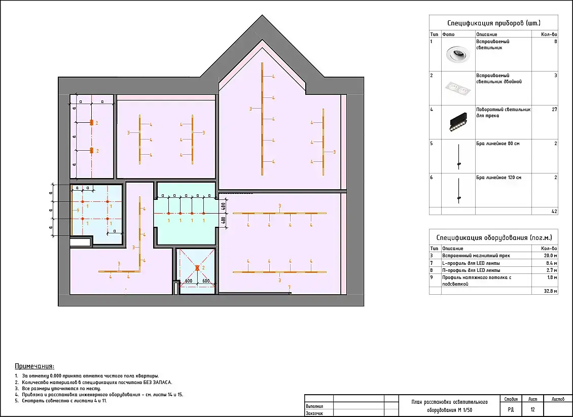

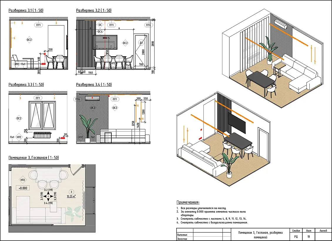

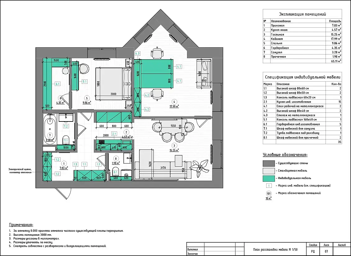

В общем я добила учебный проект. Готова выслушать замечания =)
Сообщений: 8153
план дверей не вижу
Сообщений: 16822
Неудобый доступ до стиралки. И как её смонтировать туда вообще?
Лучше затолкай её там под раковину.
Сообщений: 8153

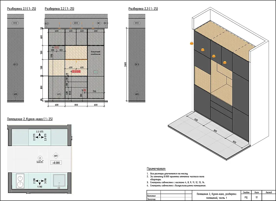

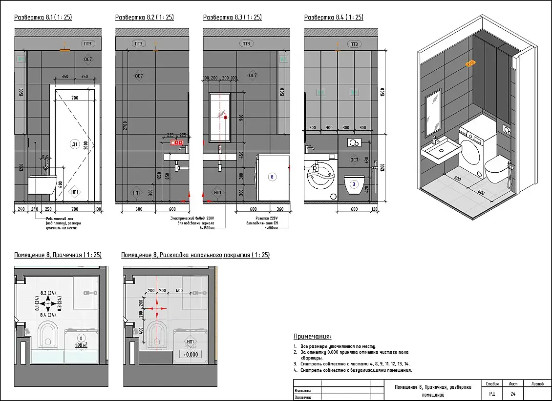

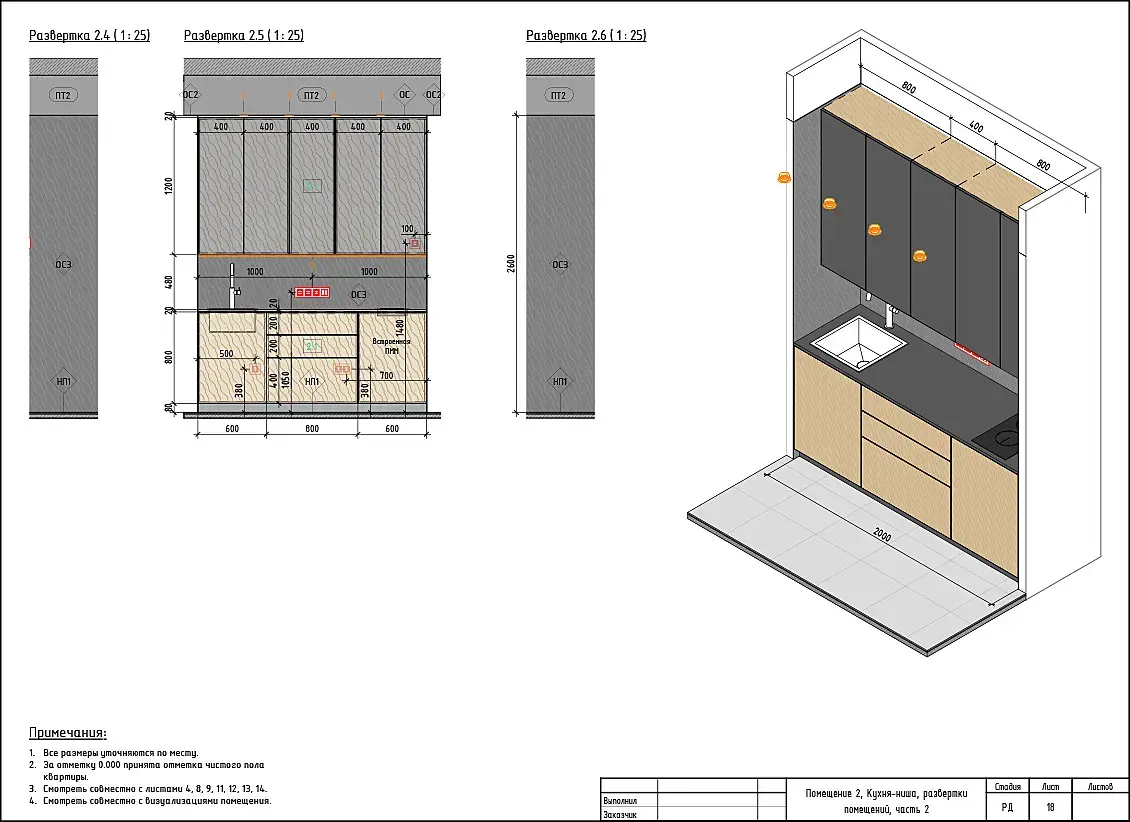

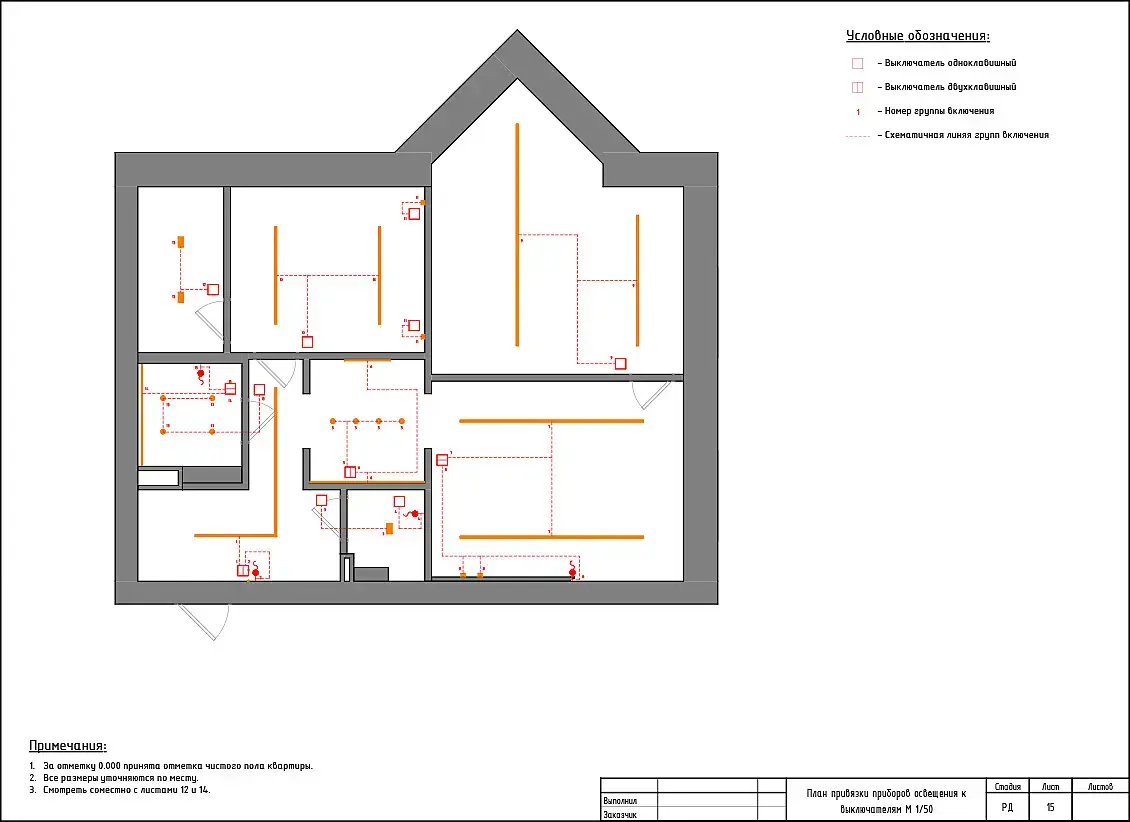

да в целом ок. много лишнего, считаю. 13 лист не делаю. 3д тоже не вставляю.
точек воды нет ни на плане, ни на развертках. на развертках стол, стулья и тп я не показываю. только сами стены. привязки выключателей на стенах ставлю от проема, а не от полотна. полотно то в конце будет.
Света, нормально. все по разному делают.
в первую очередь )) потом сантехнику )
Сообщений: 16822
А завтра она сломалась. Выдвигаем стиралку для ремонта или меняем её вообще. Снимать раковину для этого? Или унитаз?
Сообщений: 8153
с таким подходом и инсталляцию ставить не надо , а то сломается )
Сообщений: 16822
Ненене. Инсталляция обслуживается через люк кнопки, и она сильно проще, чем стиралка, которая может умереть за год от чего угодно.
А вы знаете, что коридоры проектируют с тем расчётом, чтобы можно было пронести гроб? Человеку-то для прохода много не надо. Так и здесь.
На сайте c 28.07.2013
Сообщений: 1615
KZ17
Dogeva, вопрос возник. А зачем вы регулярно пишете что принято за отметку 0,000, если вы отметками высотными не пользуетесь? Вы же высоты ставите размерными линиями. Да и полы у вас в одном уровне. Есть смысл?
Сообщений: 8153
привязок не хватает. на плане сантехники. тот же терморегулятор, на плане нет привязки, придется открывать развертки. но электрики развертки не смотрят. они с планами работают. поэтому все привязки по светильникам, розеткам с высотными отметками должны быть на планах.
