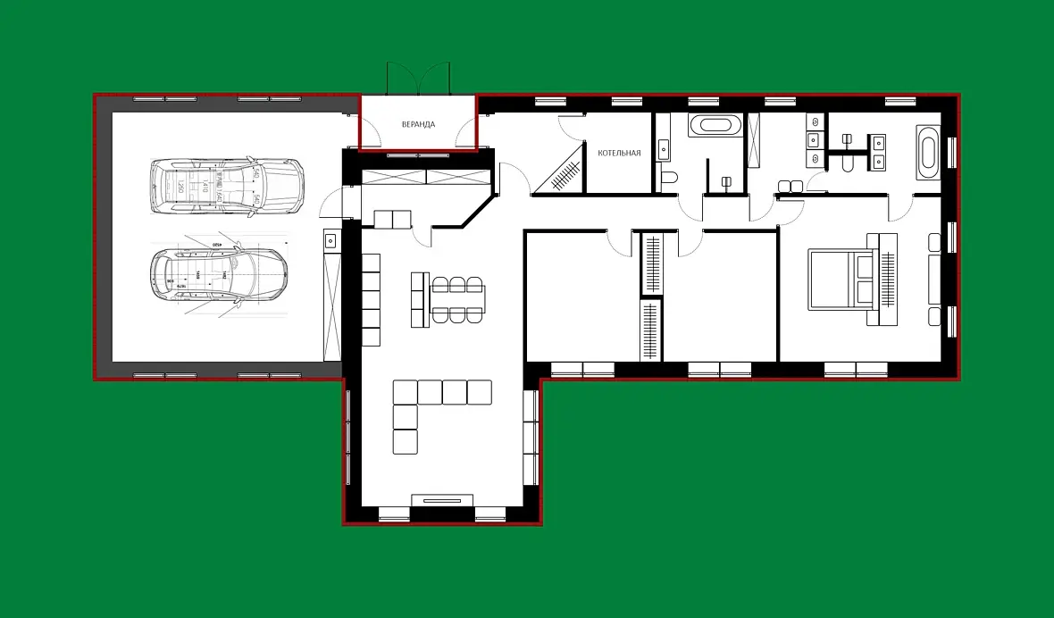

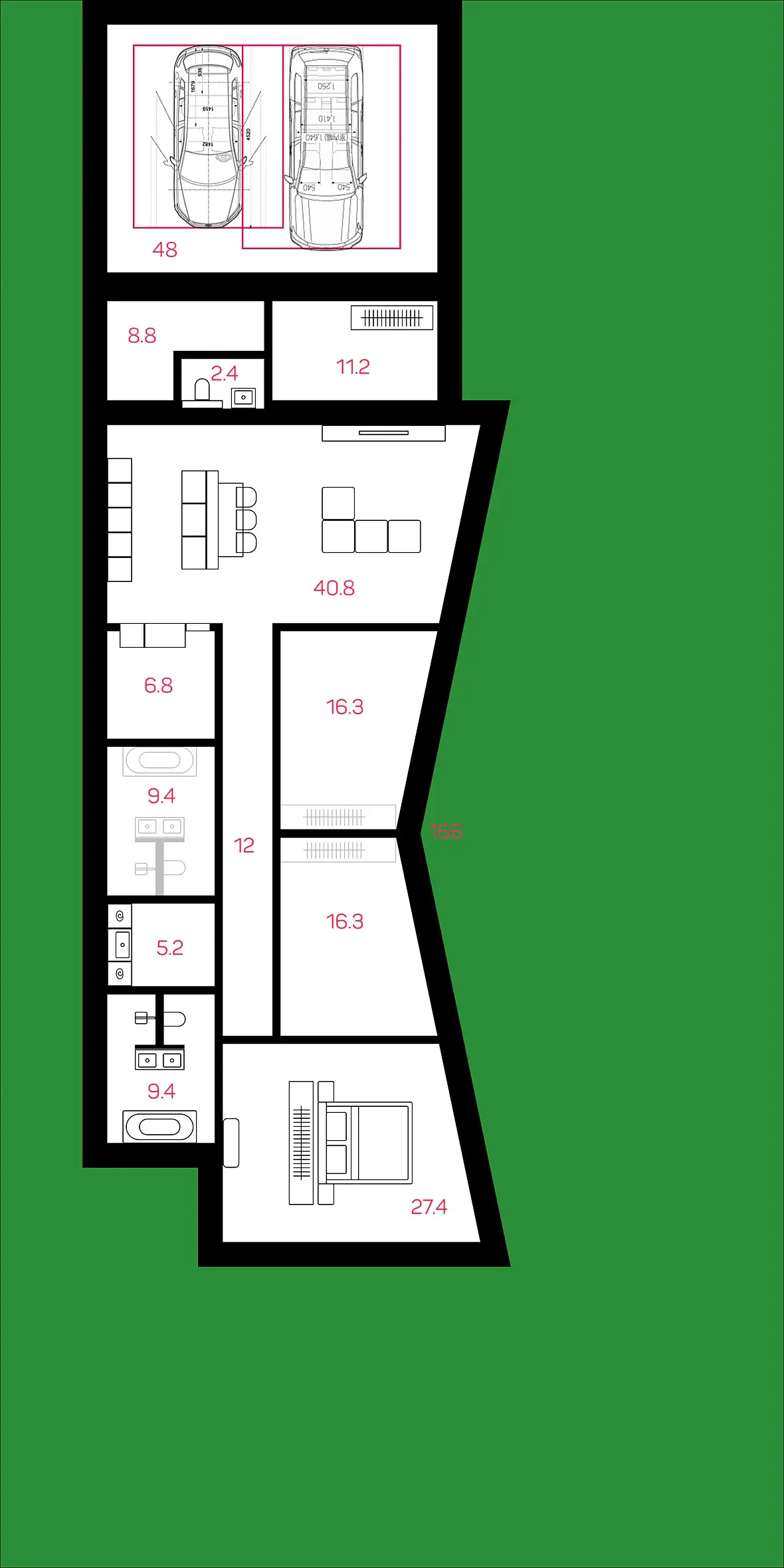

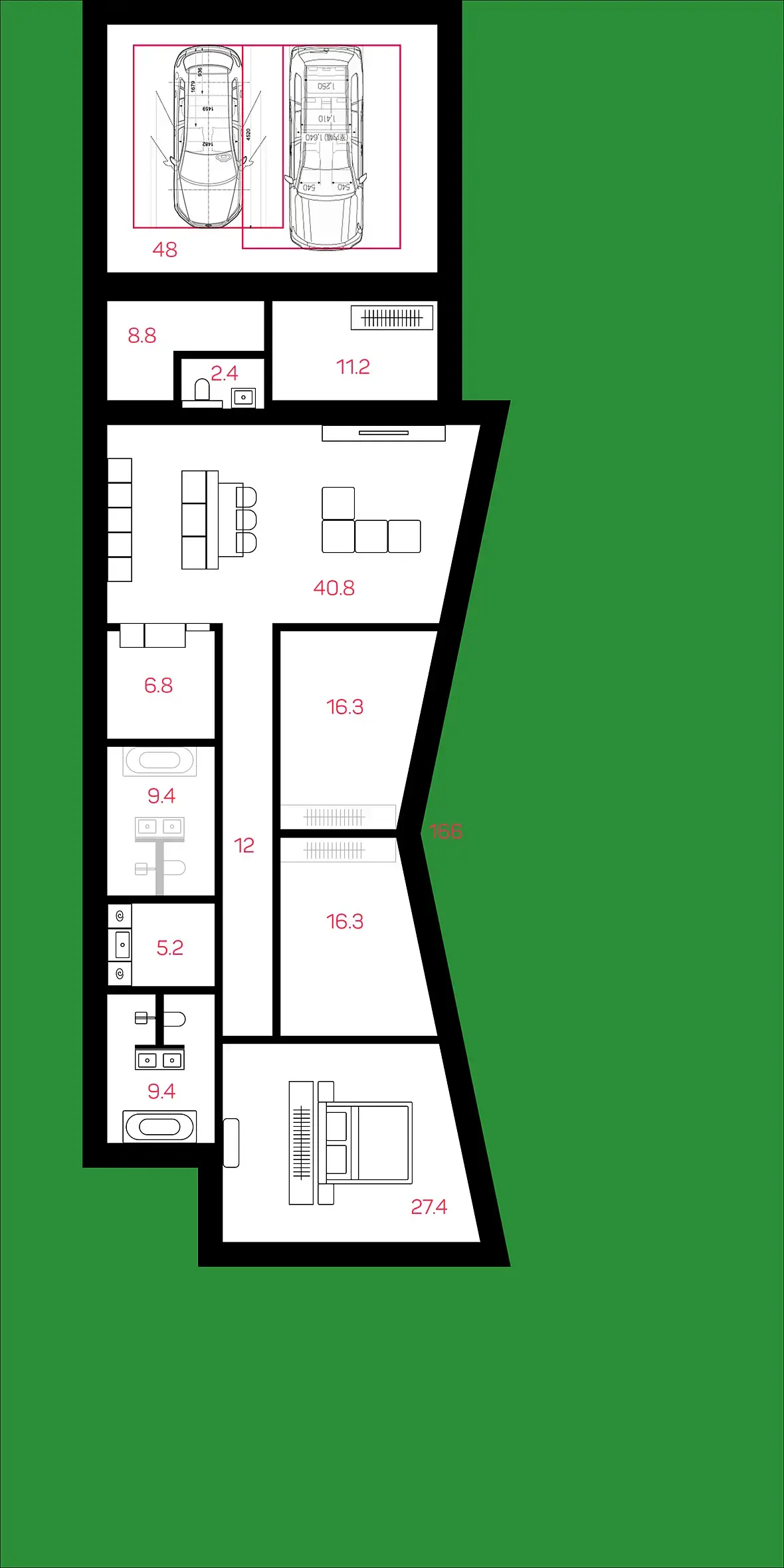

По архитектуре в общем - пока не дом мечты. Основное - 1-Мне кажется достаточно смелым решением в основных помещениях делать острые углы, особенно когда это не остекление. 2-Коридор длинючий темный. Если оставлять принципиальную схему - было бы хорошо дать второй свет. 3 - Формообразование очень спорное. Симбиоз двух объемов можно выполнить более интересно. Односкатная кровля над основным объемом, мне кажется, в этом случае - не отсюда. С кровлей нужно работать еще. 4 - Терасса, да, маловата. пс. для белее конструктивного разговора желательно нанести на план размеры. Обозначить окна и двери
Сообщений: 2977
Я пока не созрела до обращения к архитектору. Вот набалуюсь в максе и фотошопе, куплю участок, тогда и серьезных дяденек можно будет беспокоить
1) можно в принципе распрямить дом и сделать все комнаты прямоугольными. Думаете лучше будет? Мне почему-то хочется нестандарта в геометрии, но возможно это нужно перебороть
2) был вариант со вторым светом, но тогда коридор при ширине 1,2м и длине 10м был 6 метров в высоту =( Такой колодец

Dogeva, Ну нестандартная геометрия - это не всегда острый угол (это простое решение может со временем вызвать дискомфорт). Можно добиться нестандартности и с помощью геометрии где все углы 90. Сейчас планировка откровенно неинтересная.  Попробуйте для начала уйти от симметрии главного фасада, сам дом сделать менее растянутым - это избавит вас от длинючего коридора, который к тому же делит пополам некрасиво помещение кухне-гостинной.
На сайте c 24.08.2016
Сообщений: 40
Astrakhan, Russia
по планировке: -если откажетесь от угла, то получите больше полезной площади;
- коридор просто длинющий и абсолютно бесполезный, убрав его возможно добиться единого пространства гостиной и кухни, плавно переходящего в спальни;
- из гаража как и при входе должен быть предусмотрен тамбур;
- уровень пола гаража, как правило, ниже на 150-300 мм, и пол гаража должен быть выполнен под наклоном;
- кладовка у вас по плану , мне кажется, большевата.
- один санузел, можно предусмотреть ближе к бойлерной и входу, это удобнее с точки зрения коммуникаций и в момент когда полон дом гостей (как правило гостевой санузел должен располагаться в гостевой зоне, изолированной от спален).
по архитектуре:
- убрав угол,выровняется стена, увеличиться полезная площадь, и будет возможность объединить эти помещения  снаружи сделать террасу, предусмотрев над ней легкий навес и деревянного каркаса;
- либо сделать эту стену сплошным остеклением если позволяют климатические условия региона проживания
 Не стандарта в геометрии можно добиться и за счет использования разных материалов, да и к тому же "нестандарт"  чаще всего оправдан желанием по максимуму использовать площадь застройки, и зачастую ,в плане коммуникации таких "нестандартных"домов приходиться выложить за неординарность кругленькую сумму.

Что касается планировки. Было нарисовано стопицот вариантов, абсолютно разных. Такая вытянутая форма лучше всего вписывается во все требования (на форумхаусе такие дома называют "сосулька" =)

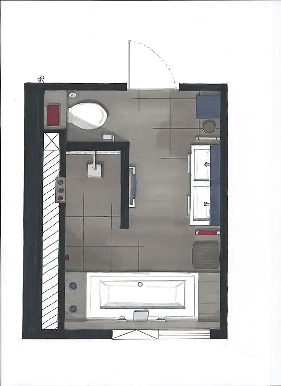

1) мастер-спальня с гардеробной зоной и своим санузлом
2) к мастер-санузлу довольно много требований, по факту это практически единственное расположение, которое устраивает
3) отдельная просторная прачечная
4) две максимально одинаковых дополнительных комнаты (пока кабинеты, потом возможно детские)

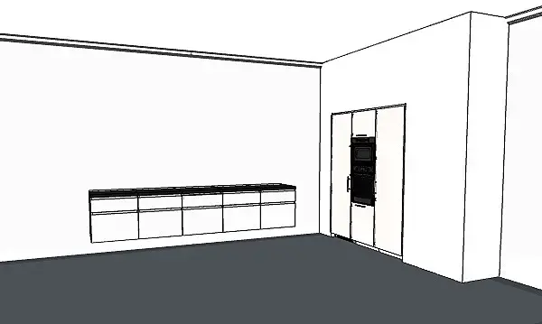

5) к кухне тоже очень много требований - минимализм, основная часть у стены подвесная, встроенные колонны с холодильником, духовкой и входом в кладовку
6) вход из гаража в прихожую или тамбур перед прихожей, т.к. это на самом деле будет основной вход в дом
7) окна комнат в одну сторону, на юг или юго-восток
При соблюдении этих условий получается что коридор-наименьшее зло

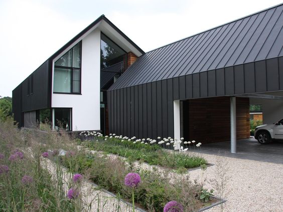

Вогнутый угол навеян вот этим проектом. Но делать полностью стеклянную стену в нашем климате низзя
http://www.magazindomov.ru/2012/06/13/minimalistskij-dom-v-shvejcarii/

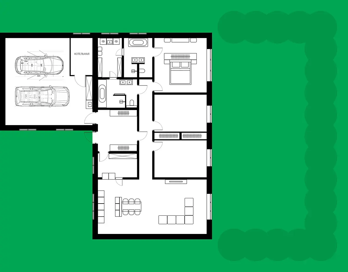

Немного прошлых вариантов, которые подходили по условиям

один санузел должен быть в дневной зоне, куда гостям ходить
и ставь размеры)

Все сильно зависит от привычек семьи. Я примеряю на себя, есть жесткие требования - по кухне, мастер-спальне и санузлам, по входу, а есть абсолюно неважные - разделение на зоны например. У меня был вариант с гостевым санузлом рядом с бойлерной и пустой комнатой для запасного большого санузла на случай детей, но как-то вариант с одним мастер-санузлом и одним общим оказался ближе
Мысли такие - мастер-санузел должен быть со входом только из мастер-спальни. На случай детей или гостей с ночевкой нужен полноценный санузел. Получается либо 2 больших санузла + гостевой туалет, либо просто 2 санузла. Учитывая негостеприимные привычки семьи логично оставить просто 2 санузла
Сообщений: 15101
6,8 это что? может их с санузлом местами поменять
есть такая штука- эргономика. тебе надоест километры наматывать)

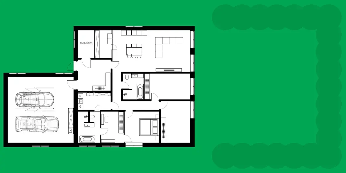

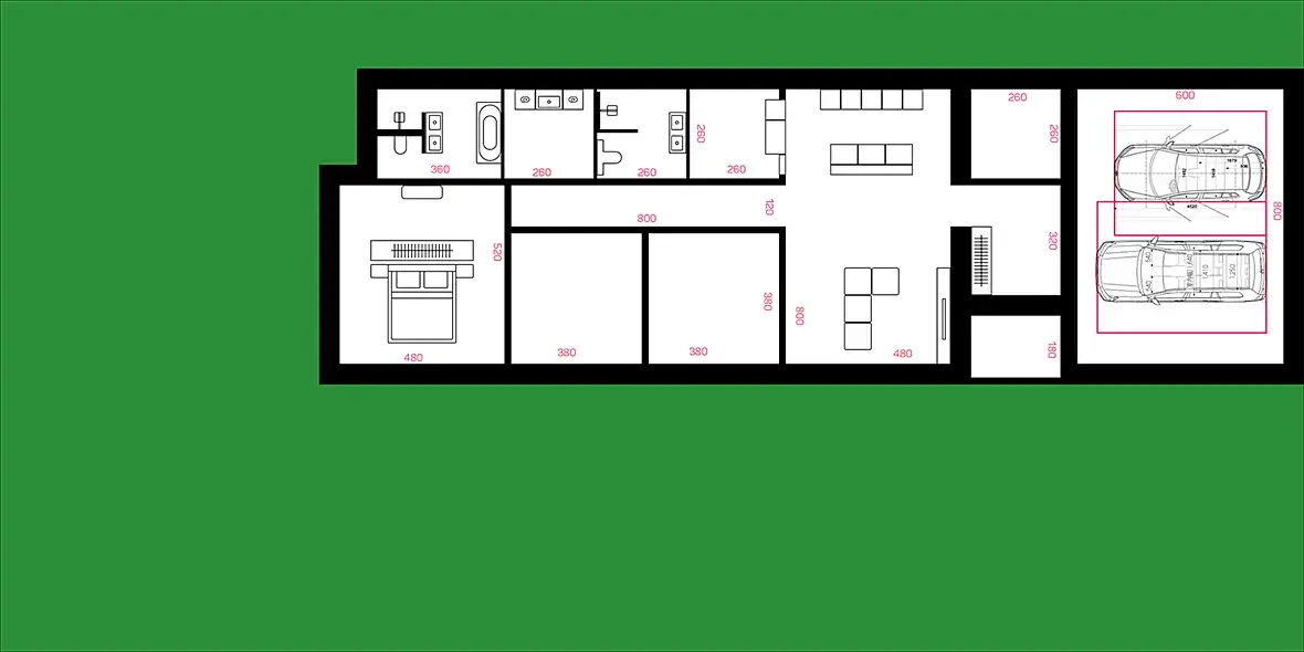

Вариант без угла, с размерами
Сообщений: 15101
у тебя от гаража до спальни 15 м в одну сторону)
рабочий треугольник на кухне сколько?
и начерти уже где нить в нормальной программе. лан хоть не в ворде делаешь

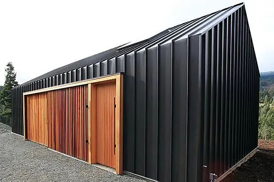

Про крышу. В теории она должна выглядеть как-то так, с заворотом на одну сторону. Но такое я видела только на картинках. Это вообще практично? Красиво? Как быть с водостоком?
Из реальной практики нашла вот эту статью, но тут получается крыша отдельно, стена отдельно, между ними как положено водосток. А мне же нравится как на картинках, когда просто загиб!
http://karkashouse.info/print :page,1,45-ustroystvo-krovli.html
