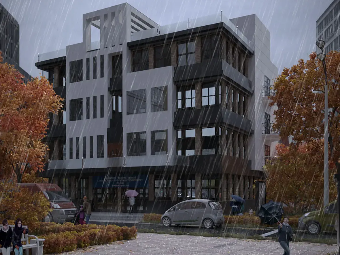

Начал по референсу, закончил отсебятиной)
Покритикуйте пожалуйста
- Люди на лавочке лишние.
- Девочка с зонтом в принципе обрезана правильно по сустав, но ничего не мешало ее поставить выше, что бы она была инвалидом.
- Картинка очень композиционно зажата. Нужно было назад отойти.
- Дождь лишний
- Картинка вся унылая получилась. Можно было зажечь свет в интерьере, столбы или машины. Заиграло бы.
В целом хорошо, что закончили. Работа хоть и выглядит слабой по современным меркам, но в целом неплохо. Расти есть куда во всех областях, моделировании, шейдерах, постановке света и постпродакшену, но при должном желании все получится.
Если есть желание дорабатывать, я бы поигрался с искусственным освещением. Убрать людей с переднего плана, чуть отъехать назад и можно в портфель класть.

При такой силе ветра, ( вывернут зонт) дождевые струи должны иметь больший градус, относительно земли.
Нету поребрика, такое ощущение, что машина едет по газону или тротуару.
Наверное, никто не будет сидеть на лавочке в дождь и ветер!?

Благодарю за развёрнутую критику. Учту всё, кроме дождя. Почему он лишний? Изначально хотел сделать осенний дождичек(
filist
Поребрик? Земляк, это не наш жаргон)) Он там есть, но походу очень низким сделал. Но учту всё на будущее)
Цитата Алек-сандр:
Почему он лишний?
Он просто перекрывает изображение. Вы же архитектуру показываете, а не дождь. Если так нравится, пусть он будет, но сильно меньше.
