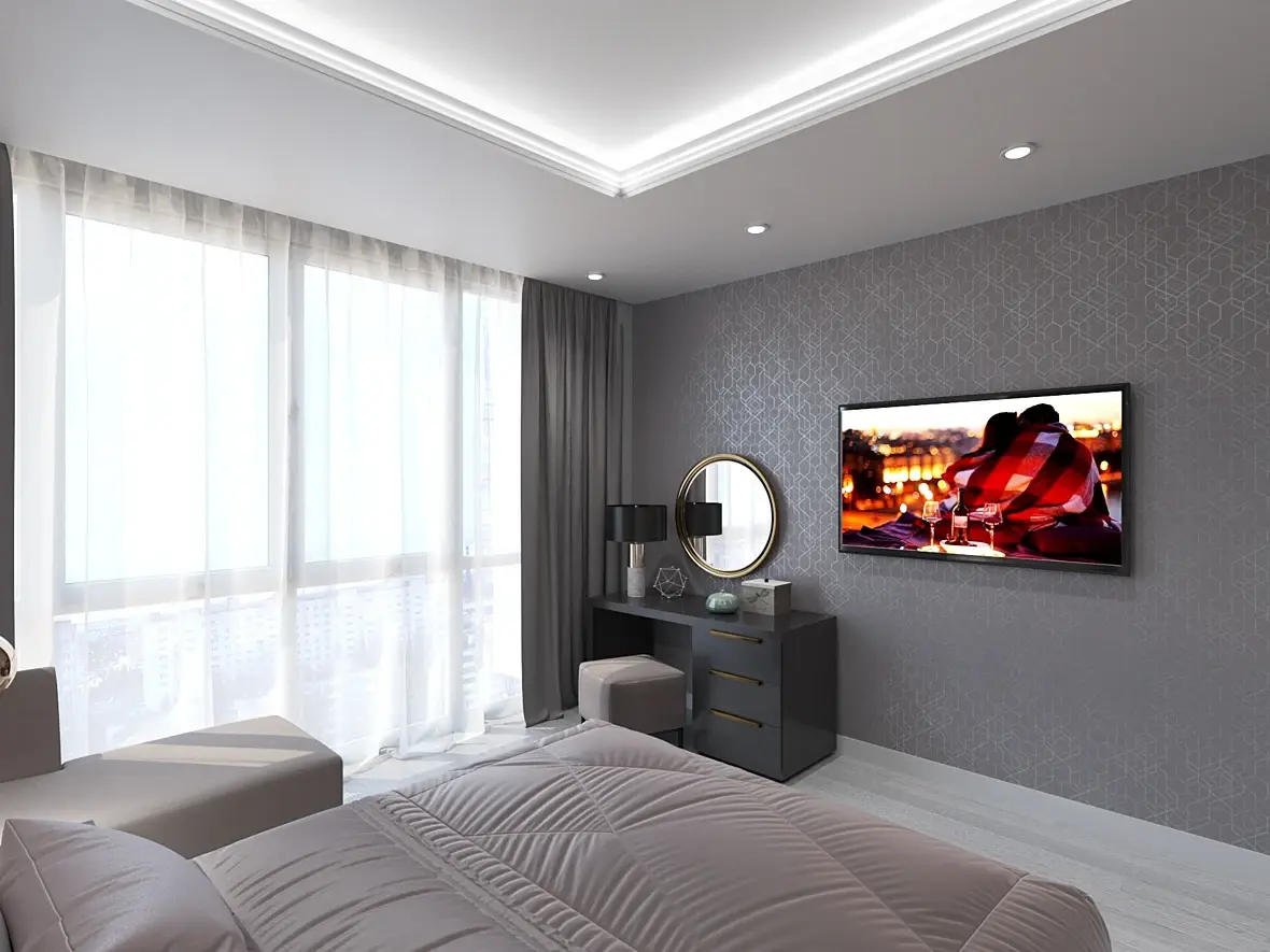

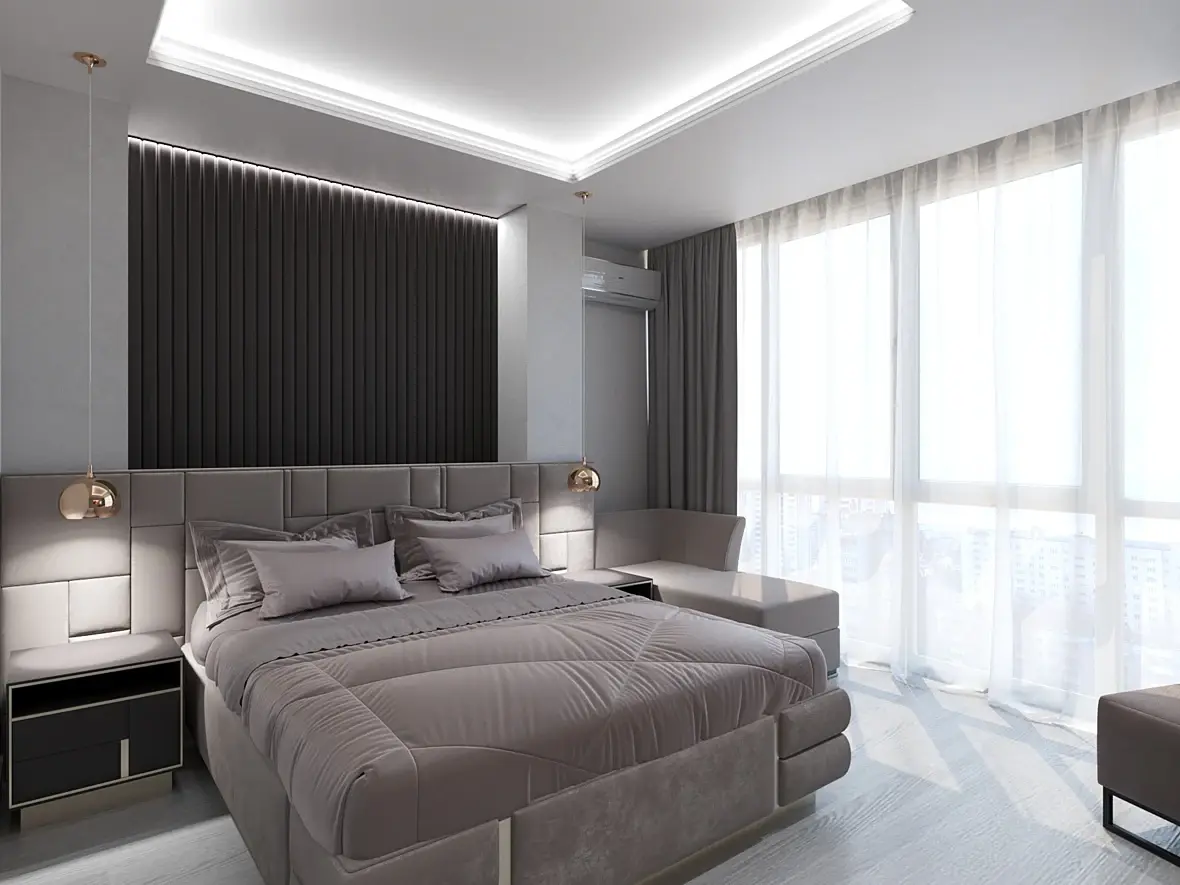

Как доработать, улучшить?) Очень интересно мнение со стороны

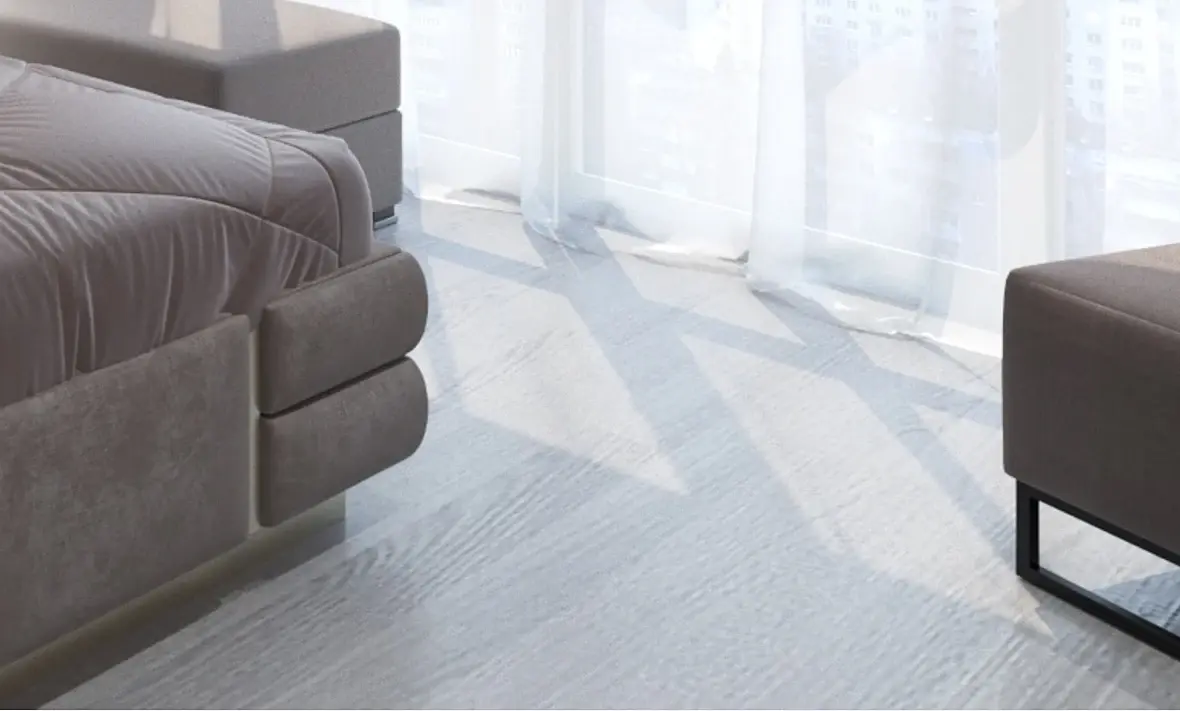

пол очень мыльный и убрать картинку с телевизора либо добавить хотя бы отражение
спасибо)) а что подразумевается под мыльным полом?)

Горизонт развернуть. Картинка за окном всегда должна быть перпендикулярна камере.
подразумевается не  достаточное разрешение текстуры пола из-за чего она растягивается -  мылится
картинка на телевизоре слишком броская и яркая
нужно добавить следы жизнедеятельности, немножко хаоса в вещах, палатенчики там всякие аксессуары на тумбочке и тд лежащие хаотично, а не выравнено как у  вас коробка стоит ровно

Меняйте угол и фокус камеры. На обоих видах пол уходит в небо. Свет от подвесных светильников или приглушите или выключите совсем. Не знаю какой у вас рендер, не хватает АО объектам. Почему отказались от плинтуса?
Рендер Корона, АО - это при пост обработке?Плинтус есть) на втором ракурсе видно)
