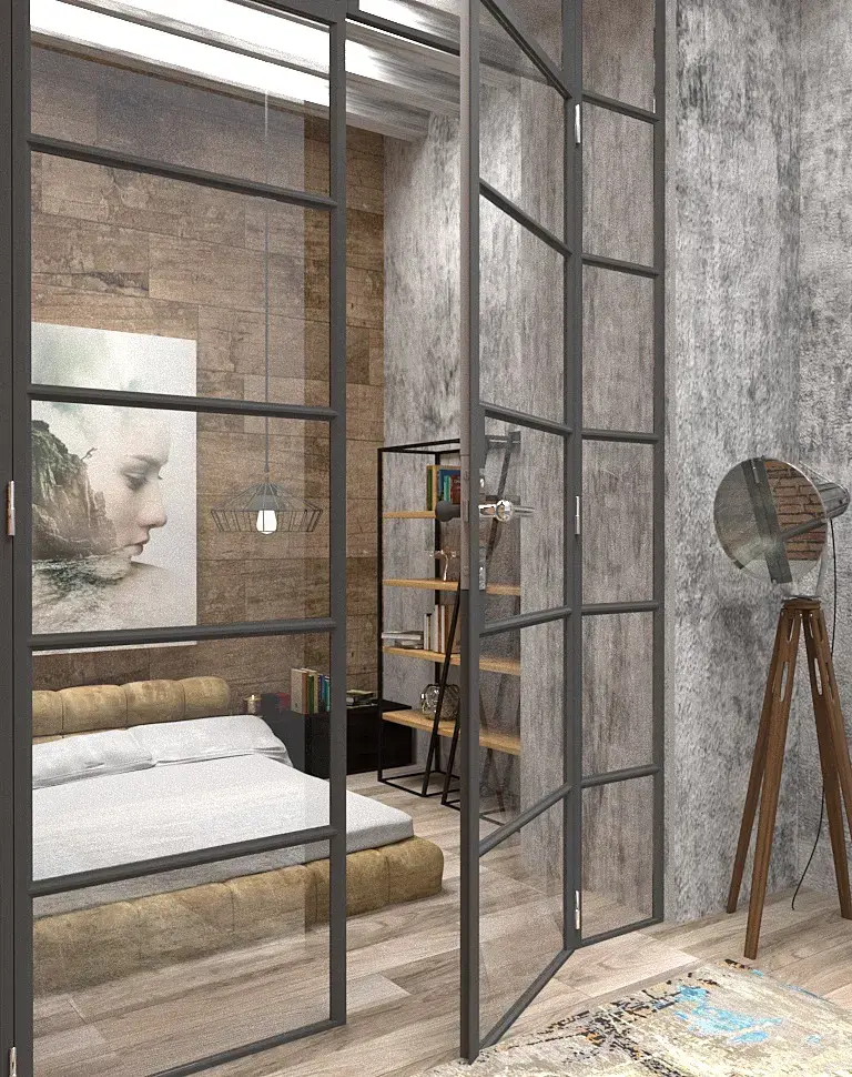

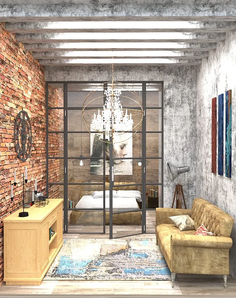

Добрый день!
пробный рендер,не пойму  что поменять, чтобы выглядело реальней
(мебельный шоу рум)
Цитата natashagayday27:
не пойму что пометь что поменять, чтобы выглядело реальней
(мебельный шоу рум)
На сайте c 24.12.2010
Сообщений: 896
Туркменистан
Материалы все кроме стекла, и свет
И подушки подвинуть, упали с кровати
На сайте c 30.01.2017
Сообщений: 4
Одесса
Спасибо
материалы не доработаны или полностью поменять на другие?
Да
На Ваше усмотрение, Вы же дизайнер проекта.
На сайте c 09.05.2016
Сообщений: 1203
Ukraine. Kiev.
ковёр в двери торчит.
На сайте c 30.09.2017
А чем рендерите? Со светом нужно поработать.
Сообщений: 4
Одесса
я в процессе обучения,да со светом нужно работать, все плоское , теней нет
Corona 1.6
Для начала притушите все источники света, и постепенно добавляйте, покрутите интенсити, начиная с основного света и потом дополнительные.
Сообщений: 4
Одесса
Спасибо
