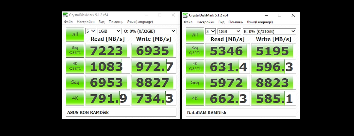

зачем вы аиду сюда суете, синтетические тесты не отражают реальные задачи это давно известно.
или вы знаете как оперативу использовать более выгодно для сохранения туда проекта 3дмакса?

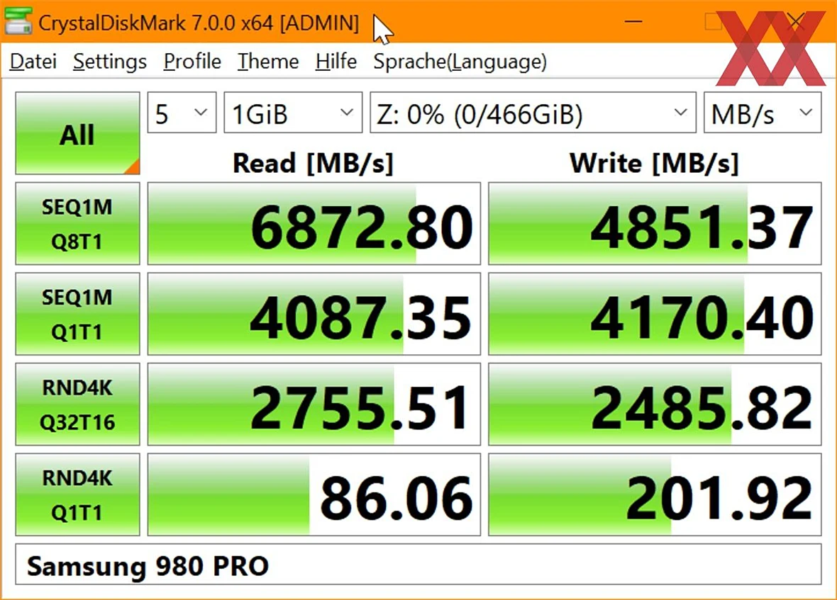

shinodem, CrystalDiskMark это тоже синтетический тест, внезапно. Который замеряет скорость точно так же как и Аида. Только в условиях работы Рамдиска скорость памяти значительно ниже чем чистое сравнение скорости памяти в той же SiSoftware Sandra или Aida64 или GeekBench или боже упаси UserBenchmark.
На вашем же скриншоте видно что DDR4 2666 выдает в мелкоблочке 790MB а 980 Pro 86MB, это небо и земля, причем унылая 2666 память и топовый PCI-E 4.0 ссдшник  smiley-lol.gif И вас не смущает что на вашем скриншоте разные ПО для Рамдисков выдают разную скорость ? Ну то такое, мелочи уже.

вы рассказываете что не будет разницы 980 при этом показываете сухие цифры оперативы в сухих тестах которые вообще не как не касаются работы с файловой системой, потому я предложил сравнить с рамдиском.
какие 25гб\с где эта скорость и о чем мы сейчас говорим? даже рендеру срать на скорость и частоту оперативы так про что вы говорите сейчас?? Не нужно сухих цифр, приводите пример в реальных задачах, мы говорим про работу макса а не о каких то синтетических тестах, которые можно увидеть в аиде.
как видите разница в рамдиске не такая уже и большая не в 20 и 200 раз как вы писали. а выгода все равно будет с м2 против саты, работа с файлами участвует на всем протяжении работы с проектом и не только в максе но и в проводнике.
