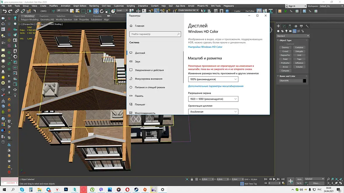

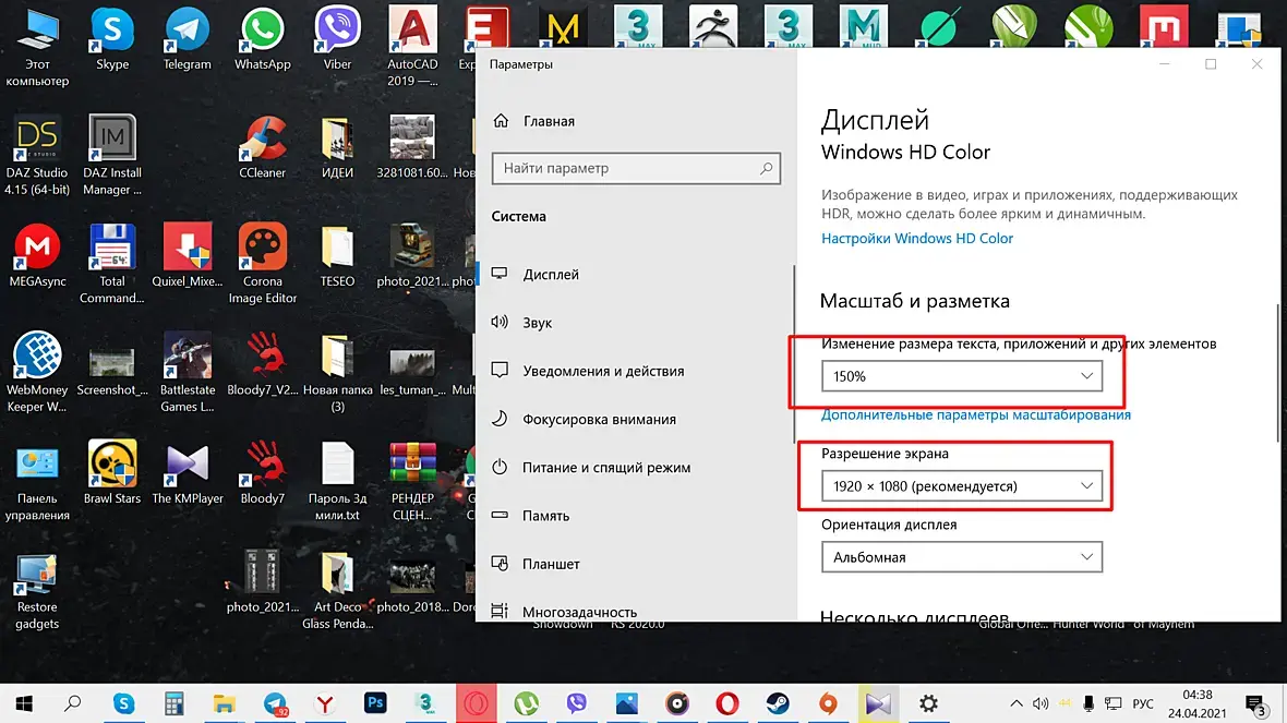

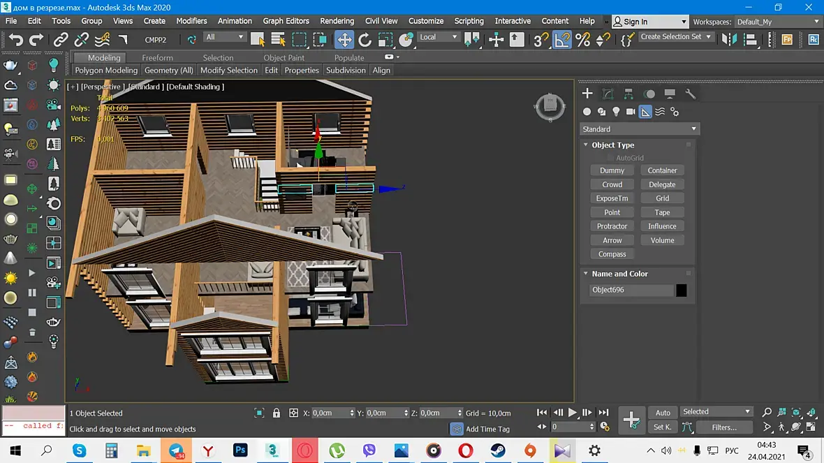

Цитата kudim:
27"
не хотел писать но не выдержал той глупости что вы написали.
Вообще пофигу какое там у вас разрешение, как бы есть вот эта штука и как бы она РАБОТАЕТ.
монитор 27 дюймов
смысл ставить элементы на 100% а потом сидеть и пытаться разглядеть микробов? Все уже придумано давным давно.
Цитата SergeiIra:
Ребята скиньте пожалуйста кто-нибудь скрин макса с 2к монитора. Хочу посмотреть насколько мелко все будет перед покупкой монитора. Так как нет возможности макс установить в магазине:))) Спасибо!
заходим и смотрим на мои скрины выше. Макс как бы в плане интерфейса настолько говеная прога что и кроме как изменением размера элементов с ней ничего не сделаешь.
да да, сейчас будут нудить типо "Ну у тебя 1920 а тут 2к... Отвечаю сразу умникам и тем кто не умеет включать логику и начинать делать какие то выводы:
ЕЖКИН КОТ ГОСПОДА если поставить на 100% то и на 1920 будет выглядеть отвратительно и вызовет взрыв глаз через денек работы.
покупаете монитор и меняете 100% на 150% и все. К сожалению недалекие создатели макса очевидно думают что у всех 100% зрение и не понимают т что для комфортной работы  нужно ВИДЕТЬ интерфейс и иметь возможность его изменять. В чем кстати блендер сильно радует, люди делали для ЛЮДЕЙ.
