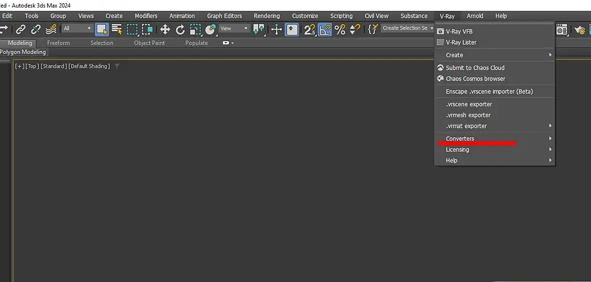

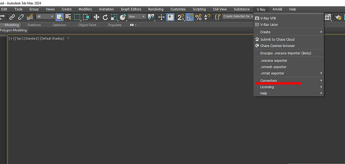

А кто сможет подсказать куда делись все пункты по вирею? поставила 7й вирей и вот хотела вытащить себе конвертор, а тут пусто, как быть...?
сорян, туплю, он в другое место переехал)))
если кому вдруг пригодится то он теперь тут
Сообщений: 10877
Вы, я так понял, шестерку пропустили? )
