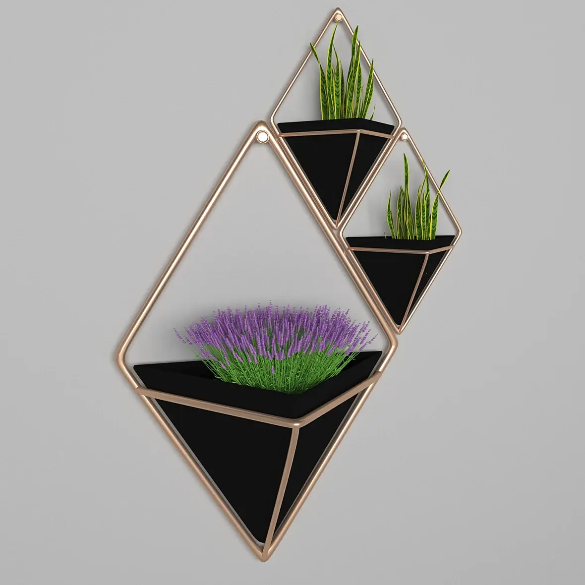

На сайте c 07.02.2021
Ребят есть такой вопросмодель не проходит на proпричина: плохая проработка материалов и фиговые рендерыкак можно поработать над материалами и рендером так чтобы модель получила pro
На сайте c 03.05.2012
Сообщений: 750
На этом превью плохо читается объем, особенно у черных кашпо. Попробуйте сделать несколько источников света - один поярче спереди например, и второй послабее сбоку. Это даст нужные полутона, выявит объем горшка, кстати, надо проверить все лив порядке  у него с рефлектом
Проверьте цвет кашпо, чтобы он не ушел в ноль. Какие у вас растения, кстати? Щучий хвост обычно большой, вообще растения здесь как-то не очень хорошо вписаны, цветочки можно увеличить, чтобы они больше занимали места, а вместо сансевиерии сделать что-то более соразмерное такому маленькому горшочку - что-то из суккулентов.
Ну и маленькие кашпо выглядят как просто отскейленный большой - арматура кажется тонкой. Возможно, это и есть ваша задумка, но из-за этого они кажутся совсем игрушечными.Кстати, есть референс, с которого вы делали это кашпо, или это ваша собственная идея? В любом случае советую поискать похожие шутки и посмотреть, как они устроены и сфотографированы

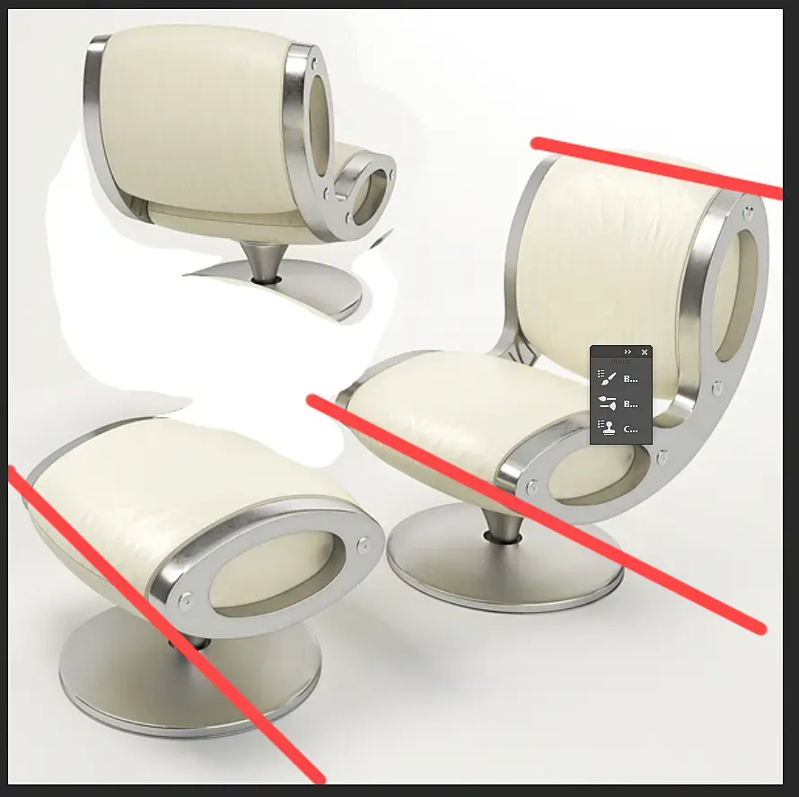

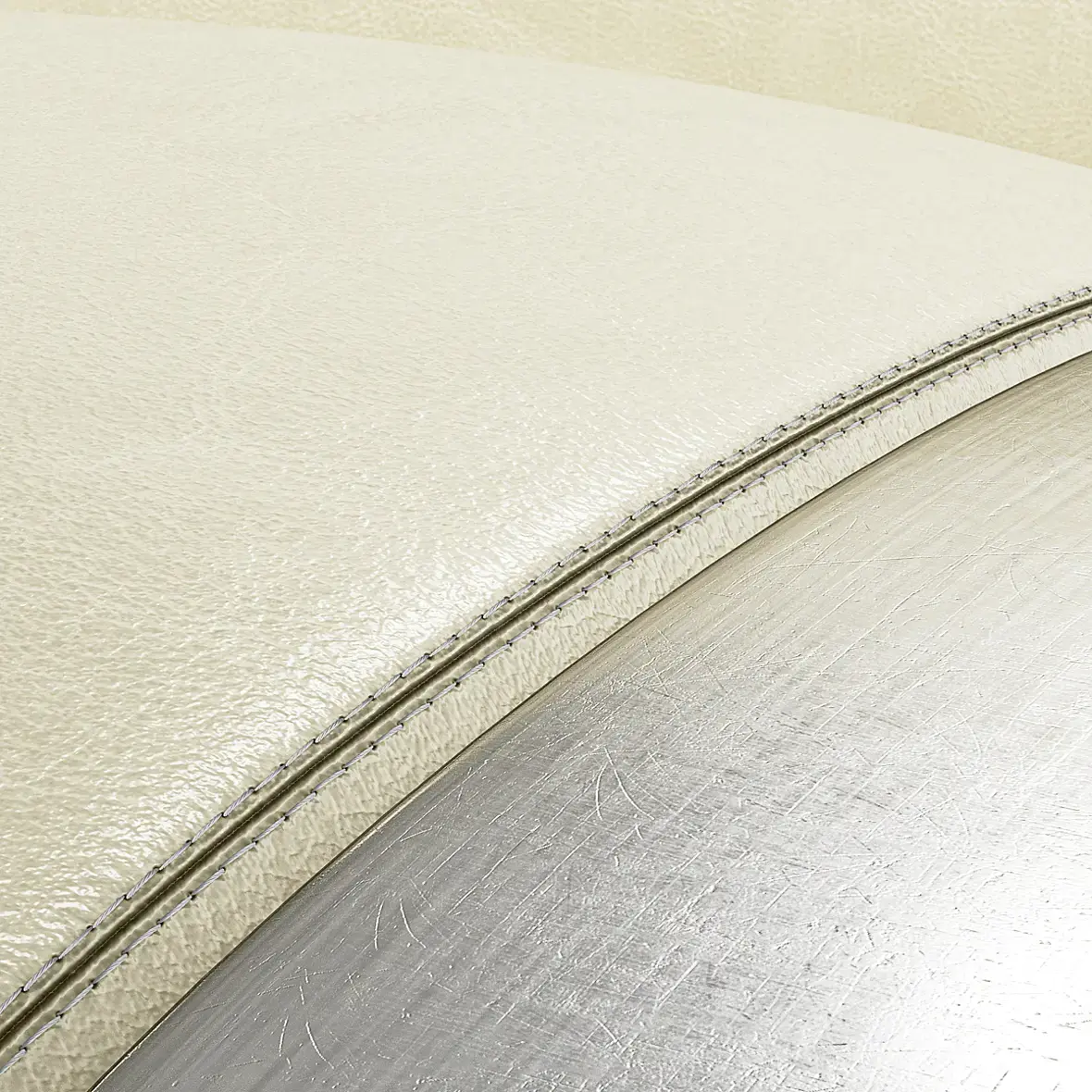

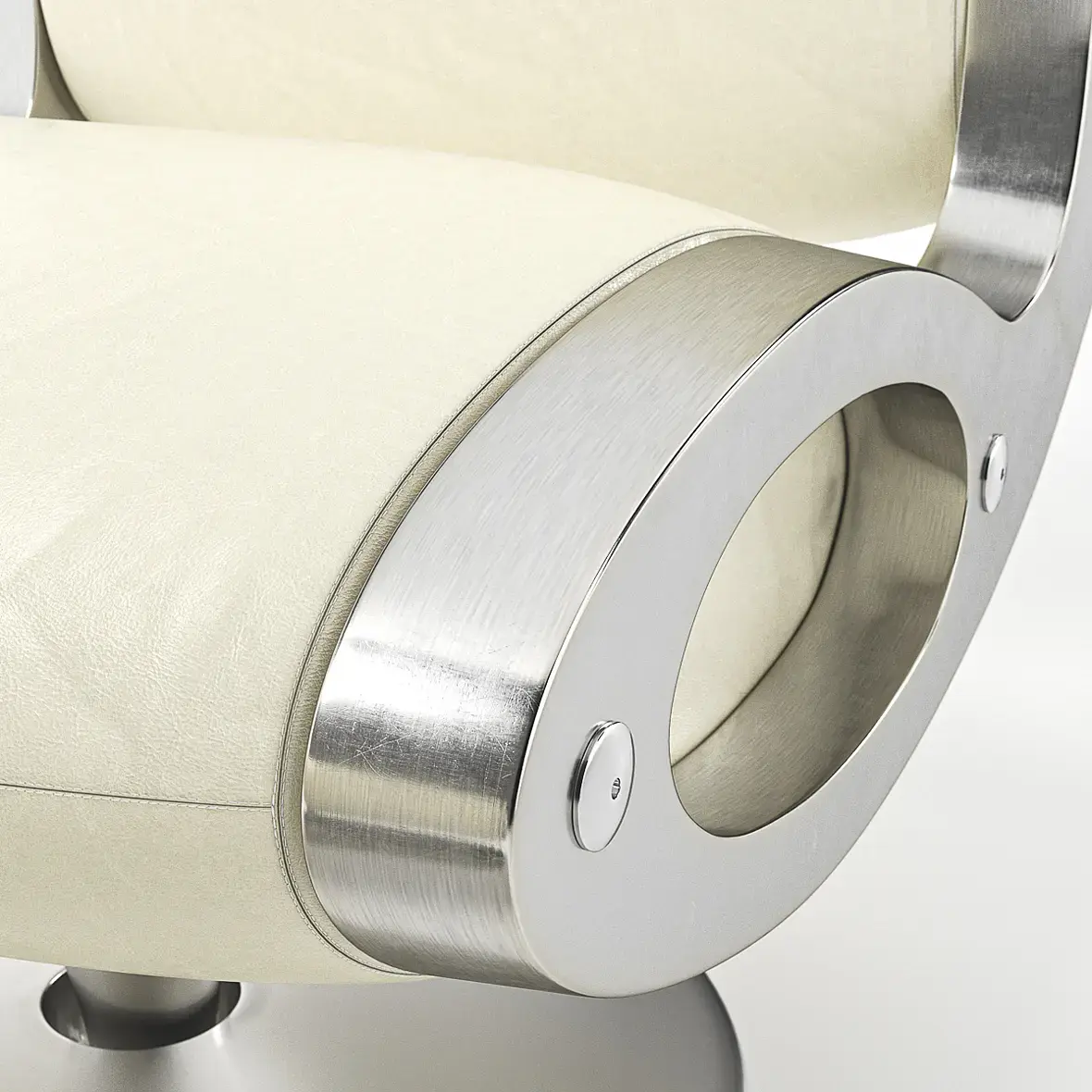

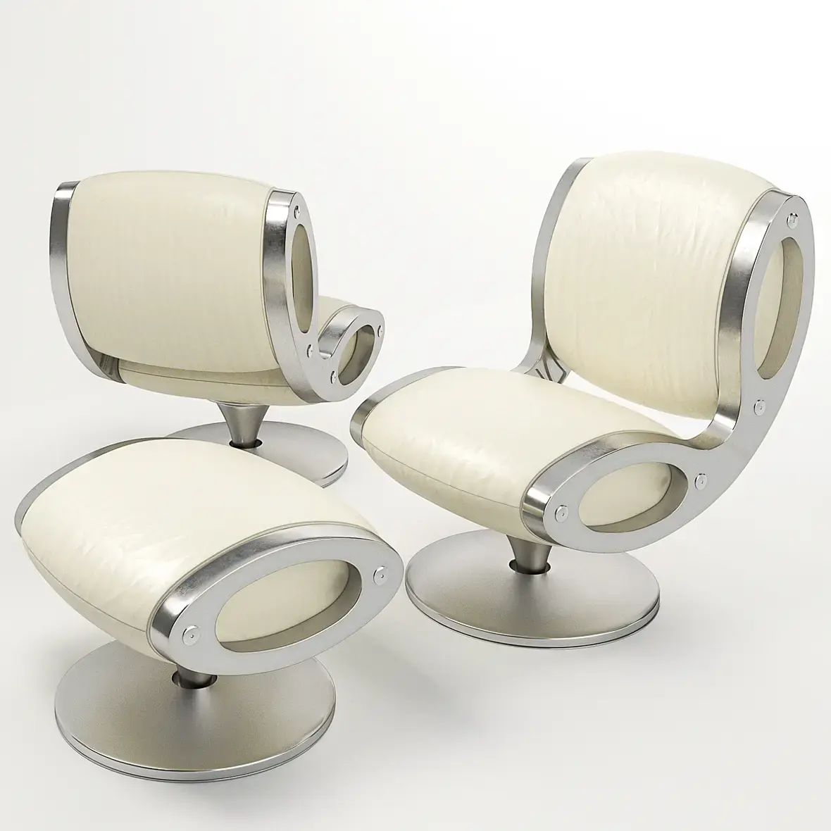

Доброго дня, уважаемые форумчане.  Чуть больше полу года занимаюсь 3d. Решил загрузить первую модель. Второй раз не проходит модерацию. Формулировка одна и та же: «Проработка материалов, подача не дотягивают до платного уровня».  Гляньте, пожалуйста, своим опытным глазом, что не так в подаче и материалах. Стежки на коже сделаны через Normal map + AO во втором канале через  unwrap uvw.
Спасибо!

На сайте c 24.10.2013
Сообщений: 519
Manax
фон на превью неоднородный с железной. Модель не по центру. кресло повернутое спинкой наполовину перекрыто подставной для ног, и очень близко к другим объектам. Плохо читается. Хотя у вас целый угол свободный, где можно целиком показать.
На сайте c 20.04.2014
Сообщений: 1749
Россия!
Спасибо!
Спасибо!
Я считаю, что причиной отказа послужили превью, к материалам тут претензий быть не должно.
1) Уберите фон вообще, оставьте белый, без теней. 2) не перекрывайте моделью другой ракурс, лепить превью в фотошопе, а не пытайтесь отрендерить в сцене за раз.
3) Измените угол обзора камеры FOV, сделайте его 90-120, чтобы линии перспективы были почти параллельными, то есть сфоткайте кресло издалека с большим зумом.
Этого должно быть достаточно, но если нет, то еще пунт:
4) Более сложная задача - расстановка освещения, у Вас сейчас заполняющий свет перебивает все, он из-за равномерности убирает контраст с деталей, создаваемых другими источниками света. Если не лень заморочиться - посмотрите расположение источников света в студиях при фотографировании, используйте ИС площадью и формой, как реальные софтбоксы, в общем, тут только эксперименты и опыт.

На сайте c 13.08.2020
Сообщений: 990
flash1706
mr.spoilt
Огромнейшее спасибо за развернутые ответы. Буду прорабатывать и экспериментировать.

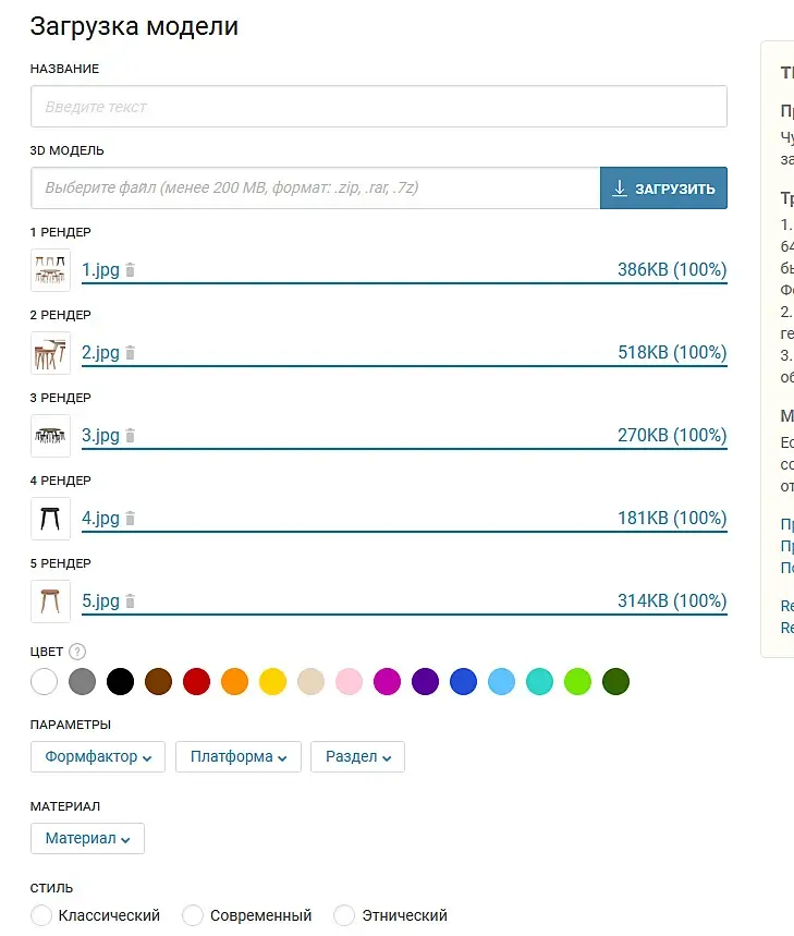

На сайте c 06.12.2009
Сообщений: 749
Комментарий к модели:"Уберите склеенные превью. Доступно 7 слотов для превью."
У меня у одного слотов для превью 5, а не 7?
На сайте c 28.01.2019
Сообщений: 35
ITALY, MILAN
7
Сообщений: 749
У меня 5
Сообщений: 750
Ну вот например шесть. Может быть, это бонус для избранных?
https://3ddd.ru/3dmodels/show/makrame_panno
Сообщений: 35
ITALY, MILAN
Цитата Neptune:
У меня 5
https://3ddd.ru/3dmodels/show/fendi_bent_2021_lacquer
7
Сообщений: 749
Anya90, скорее кривизна сайта
