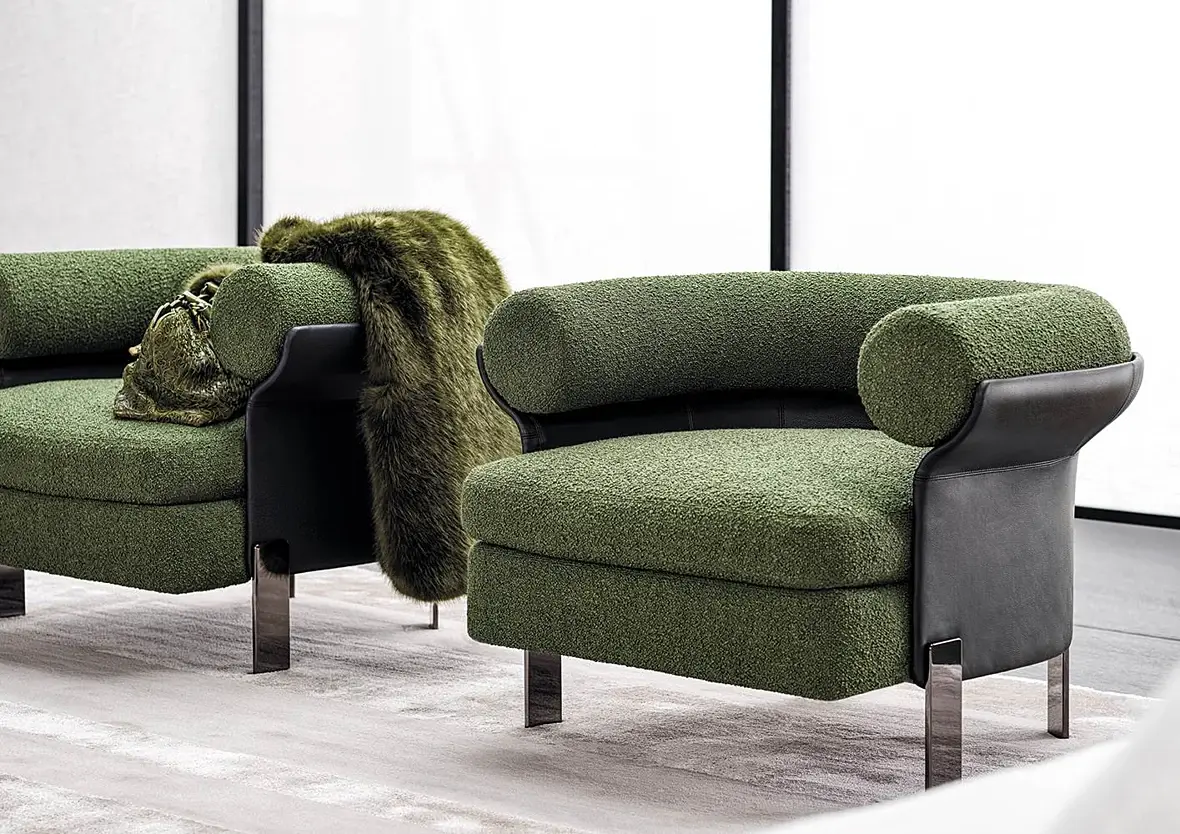

Доброго времени суток! В который раз отклоняют модель, причина: проработка материалов не дотягивают до платного уровня. Материалы изменял и улучшал уже не один раз, вопрос, как еще нужно усложнить материал, что бы получить pro?
Материал не похож реально, в оригинале более выпуклый, бампа не хватает.
PS
Странно что модераторы начали проверять соответствию оригиналу.

Тут ещё может быть такой вариант: приведённая мной картинка - рендер, а оригинальный вид, такой как сделал Ivan Gunger.

Все правильно, производитель то не в одной ткани предлагает, у них целая "палитра".
https://www.minotti.com/media/immagini/27212_z_MINOTTI_MATTIA_01.jpg

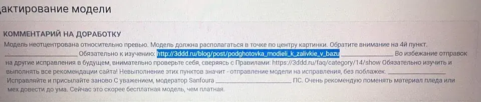

Вам была дана рекомендация с самого начала - доработать мех на пледе или вовсе отказаться от меха. Эту рекомедацию Вы благополучно проигнорировали и прислали на следующий день то же самое. Мне ничего не осталось, как прислать Вам фото оригинала, в надежде, что Вы заметите разницу между своим " мехом" и меховым пледом на фото.
Если не желаете слушать, доработать, рекомендую создать свой ВИП и публиковать процесс создания мехового пледа там, чтобы Вам посоветовали опытные пользователи, жалобы на то, что Вашу модель не приняли - не помогут меху выглядеть презентабельно.
Далее - материал кожи и та часть кресла, что сделана из кожи. Добавьте в ВИП вид модели сзади, чтобы было видно, насколько эта часть внешне отличается от того, что в оригинале.Здесь вопрос закрыт. Открывайте ВИП.

Все верно, но прошу заметить, что это была рекомендация, основная ошибка которую вы мне озвучили, была в том, что модель неотцентрована относительно превью, что я собственно исправил. После чего появляется новая проблема, уже с материалами.
Я не буду вступать с Вами в спор. Рекомендации Вы проигнорировали. Следовать им или нет - только Ваше решение. Вопрос закрыт

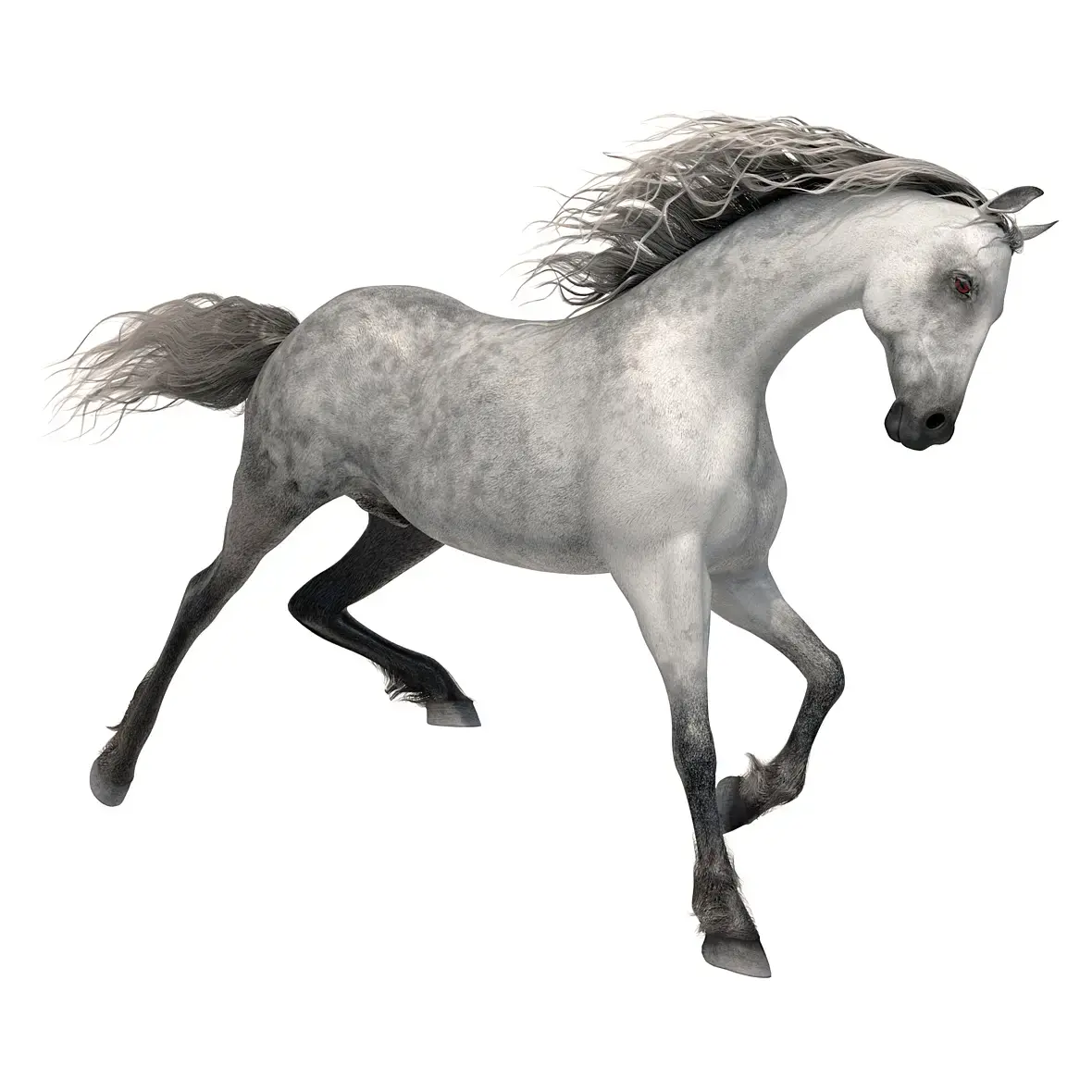

Вот вам падающая лошадка:

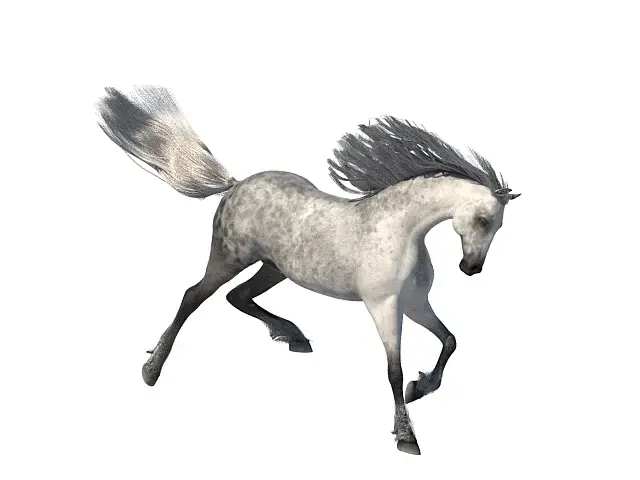

Вот вам падающая лошадка, достигшая максимального ускорения перед приземлением:
Вопрос теперь в другом: нафига я её скачала, если занимаюсь интерьерной предметной визуализацией?.. smiley-crazy.gif
