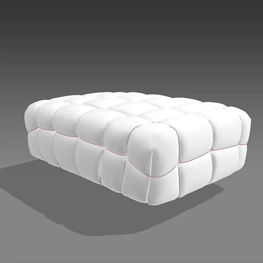

Возник вопрос - как сделать шов ткани так, что-бы он загибал края ткани внутрь объекта? Ну типа как на примере. Экспериментировал с настройками шва, но пока ничего толкового не вышло.
На сайте c 13.03.2012
Сообщений: 1386
Это в максе делается. Либо экструд, либо софт селекшен.
Zbrush.
Посмотри видео этого мастера https://www.youtube.com/watch?v=GA_93K5YV08, думаю в них ответ найдешь
