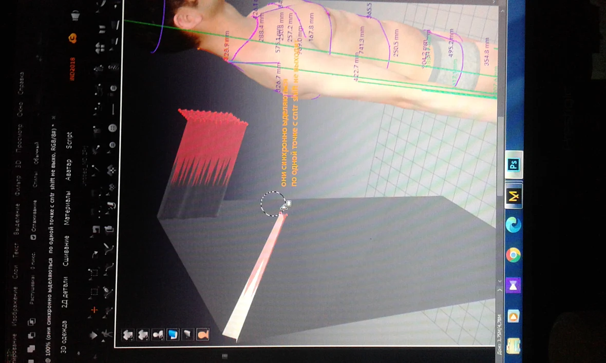

Я новичок, не могу разобраться почему плохо работает а то и вовсе не работает простое выделение точек по одной с cntr или shift не реагирует хотя по началу как то выходило просто когда слева и справа выделены желтыми  тянеш слева например (выбор/перемещение).в двух словах выделение работает синхронно какбы с симетрией и живет своей жизнью..хочеш потянут выбрав одну точку а тянуться правая и левая сторона короче все в месте при етом меняя цвет красным и желтым все равно перемещаються все!
точка с лева перемещаеться с права на месте!
Ага вроде разобрался по началу выделял полигоны с лева и с права зажав при еом cntr поеому последующие манипуляции производятся симетрично но тогда другой вопрос как ето исправить потому что уже сделал хорошую симуляцию складок и т.д но вконце сам воротник не могу подогнуть сначала лев потом правый так как они работают синхронно и cntr shift при етом не активируеться нет при навидении мышки -+ что делать? Неужели не продумано?
ОК РАЗОБРАЛСЯ 1.)
2
3изолировав сам аватар подогнал и проверил перемещение точек,ура они стали не зависимы о чудо,!
PrtSc хорошая кнопка, и видно все хорошо и монитор переворачивать не нужно.
По теме, проверьте настройки хоткеев, может слетели или переключились на другой пресет.
