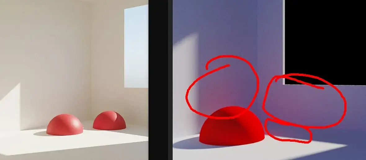

Вопрос к опытным!
На сайте c 20.08.2007
Сообщений: 2799
Одесса
Цитата Whitehorse163:
Цитата DoCentttt:
Отзеркалить надо - проблема bleedинга уйдёт.
Афигеть и это мы додуматься должны были??))) Мне чтот совсем непонятен алгоритм, причем тут отзеркаливание? И как его сделать? На каком этапе? На этапе постобработки или еще какой то алгоритм есть хитрый?
это тонкий троллинг - не возбуждайся так.

https://corona-renderer.com/forum/index.php?topic=7652.0
А если, уж, очень хочется одеяло "вырви глаз", то можно на этапе постобработки через маску налить сок в цвет.

Да в общем как я понял фотку доцента, просто свет холодный делаешь и он будет компенсировать яркий цвет рефлекта.
прокомментируй пжлста, а то мы ведь надумать разное можем
да. Я вот лично надумала про постобработку, которой обычно не хватает. Какие еще есть версии?
да все можно. И стоя на голове можно смоделить годзиллу. Но хочется же экономить время и силы. Оптимизировать процесс, и там где нет крайней необходимости, не прыгать с протертым бубном вокруг монитора.
да - но поломаются все остальные цвета. Или использовать маску - но это опять же бубен.

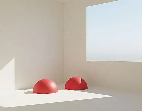

я один не понимаю в чем проблема?  желтый баланс специально выкручен  шоб потеплее свет был
ни один рэй свич не пострадал
а не нужно ничего выкручивать. Нужны идеально белые стены. И Красным отсвечивает.

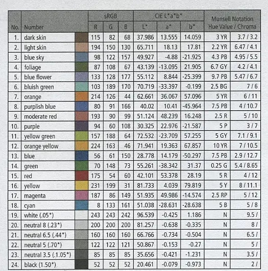

Идеального белого не существует. Найди в инете любую фотку, которая тебе подойдёт, тыкни пипеткой в этот белый и удивись.
я уже ничему не удивляюсь. Нужен холодный оттенок интерьера с красным ковром посередине. Большим ковром. И на него светит солнце. Надеюсь Рейсвитч не пострадает.

Меня другое удивляет. В реальной жизни наш мозг очень ловко делает цветокоррекцию и показывает нам "правильные" цвета, а вот с картинками это не работает. Наверно мы еще недостаточно эволюционировали
На одеяло кинь отдельный свет холодный
Беда в том, что все фотки проходят фотошоп. Лучше самому, причем на зеркалку, а то телефоны тоже чуть подкручивают аппаратно.
Делаете цвет красного у ковра не выше 200, а потом если в глаза долбится заказчик, через WireColor ему выкручиваете этот ковер в 255.
