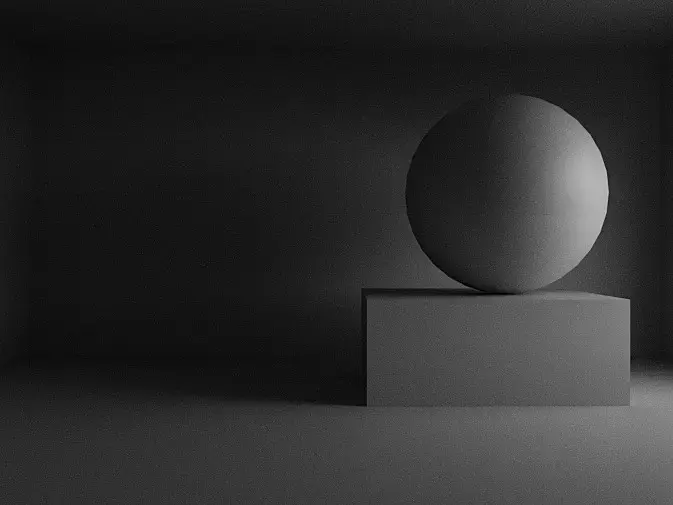

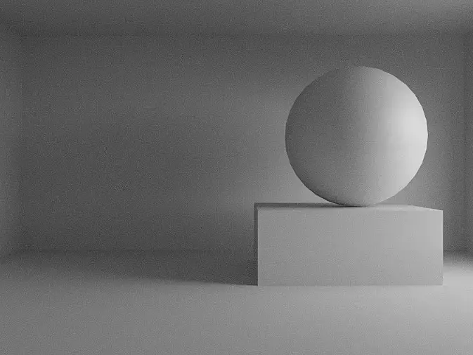

На сайте c 17.09.2019
Сообщений: 57
Gamma 1.0 (Out 1.0)
Gamma 1.0 (Out Auto)
Gamma 2.2 (Out 1.0)
gamma 2.2 (out Auto)
Фиг знает как так получается что при одинаковой гамме получились одинаковые картинки) А такое реально может быть? Сейчас еще раз проверю все настройки

Whitehorse163, вы понимаете, что в режиме Auto тени нормальные? У вас же выход в обоих случаях 1, а в двух других Auto.

Ну так у тебя тени при гамма 1.0 совсем ненормальные. Не бывает такой тьмы. Остальное выкручивается контрастом до 5-8, в зависимости от общей светлоты материалов. В нормальных контрастных интерьерах-экстерьерах все норм при контрасте 1-3.
Сообщений: 57
А ну ОК, тогда буду пробовать АUTO Out. Спасибо что помогли разобраться с этим моментом)
