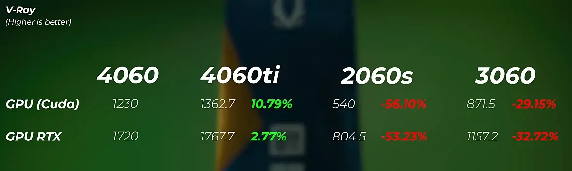

Спасибо, гляну. Вообще, я ориентируюсь на https://benchmark.chaos.com/v5/vray-gpu-cuda?search=4060&;show-hybrid=false&gpu=%3B1&index=1&ordering=desc&by=avg&my-scores-only=false  Но в данеом случае я пытаюсь понять куде деть мою практически новую 3060ю и два старых компа, которые в общем-то еще ничего для CPU рендера, но я хочу перейти на GPU. Пока изучаю потенциал и размер инвестиций))
Цитата WolfEnstein72:
Разве я не получу прирост в скорости рендера, имея 2 карты вместо одной?
В теории получите, но прирост не будет линейным и только в скорости. На мой взгляд проще продать 3060 и добавить из бюджета второй 3060, чтобы взять 4070. А она гарантированно будет быстрее. В играх прирост в два раза, значит в рендере примерно столько же. Плюс гарантия, плюс по Ваттам из розетки как +- одна 3060. Шума меньше.

Спасибо за ответ. Я на линейный прирост не рассчитываю. Сколько можно ожидать?
Я вижу что 4070 TI дает прирост в два раза, а цена ее в три раза выше. Шум мне вообще не важен, компы в отдельном помещении, а потребление да, существенно. Как бы выгода сомнительная, считать надо с потреблением.
Моя система потянет 4070ю?
Я рассчитываю взять две 4070х на основной комп.
