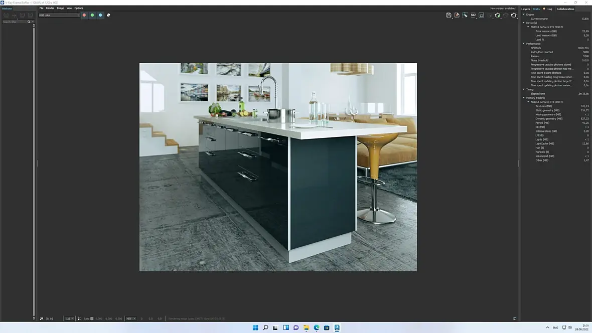

Спасибо, всё отлично. А сабдивовы в лайткэше не меняли на 4000? Думаю на минуту будет быстрее. Версии новее 5.05 считают лайткэш на видеокарте. И им почему то нужно большее значение для того же времени.

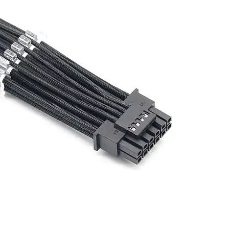

Интересно как будет выглядит 2x16-pin на видяхах, это же целая колбаса проводов.

Сообщений: 10862
Earanak, похоже, что два таких.
Не понятно зачем. Если по стандартному 4х pin до 192w  передаётся.
Сечение проводов что на проц что на видео вроде одинаковое.
Или сечение меньше, или на дорожках экономят. Или х. з.

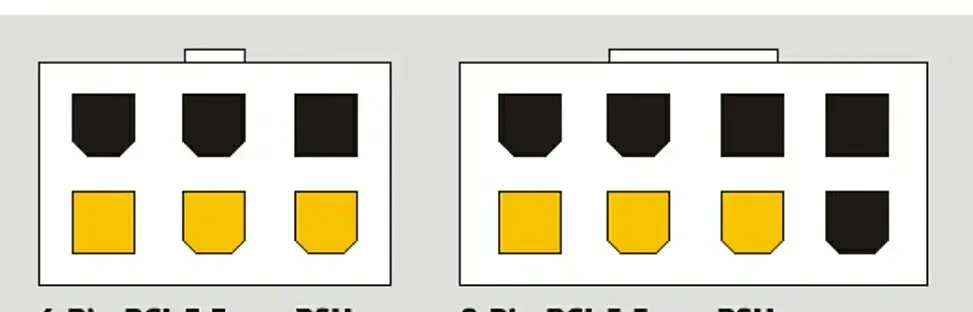

Я видел другую инфу, что 8-пин на проц до 384вт а 8-пин на видяху до 150вт а 6-пин на видяху всего 75вт. И через сам PCI слот платы ещё 75вт.
https://www.nix.ru/computer_hardware_news/hardware_news_viewer.html?id=177667
4 пина на видяхах вообще никогда не видел. Может речь про 4 пина на проц ?
На сайте c 13.08.2020
Сообщений: 959
Не помню где смотрел инфу,  вроде у видяхи на 8пин там ещё баластом две массы дополнительно болтаются бесполезно.
Так что очень даже может быть, что передача меньше. Но 150 w х. з

Ну это же легко гуглится и на русском и на английском, везде инфа сходится.
Вот например у Гиги на сайте : https://www.gigabyte.com/Support/FAQ/2773

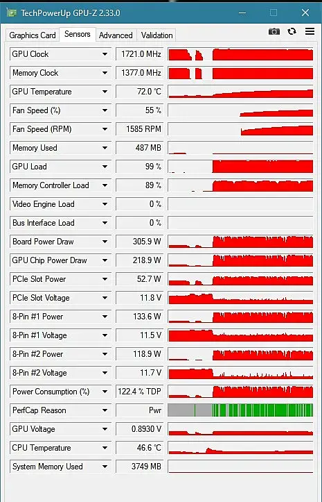

Можно еще открыть GPU-Z и посмотреть сколько ватт идет по каждому проводку.
У меня RTX 3080 (8+8 Pin) в стоке. По заводу TDP (TGP) лимит 330вт.
Вот запустил Cyberpunk 2077, 1440p/Максималки :
Сообщений: 959
Таки да.  по 8pin не превышает и на моей 1080ti

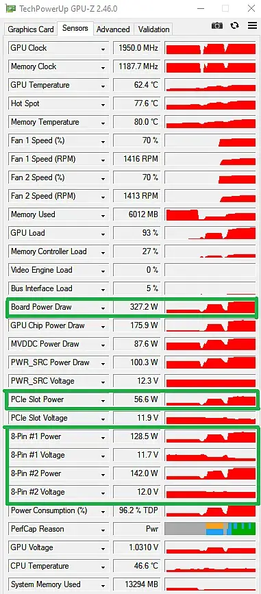

Единственное не могу понять почему TPD заваливает за 100%. С картой раньше баловался гнал, теперь весь разгон скинул на дефолт, а она что то кочегарит. Хотя сколько не жарь, все равно температура за 75 не заваливает. И такая картина только в substance sampler и furmark.
