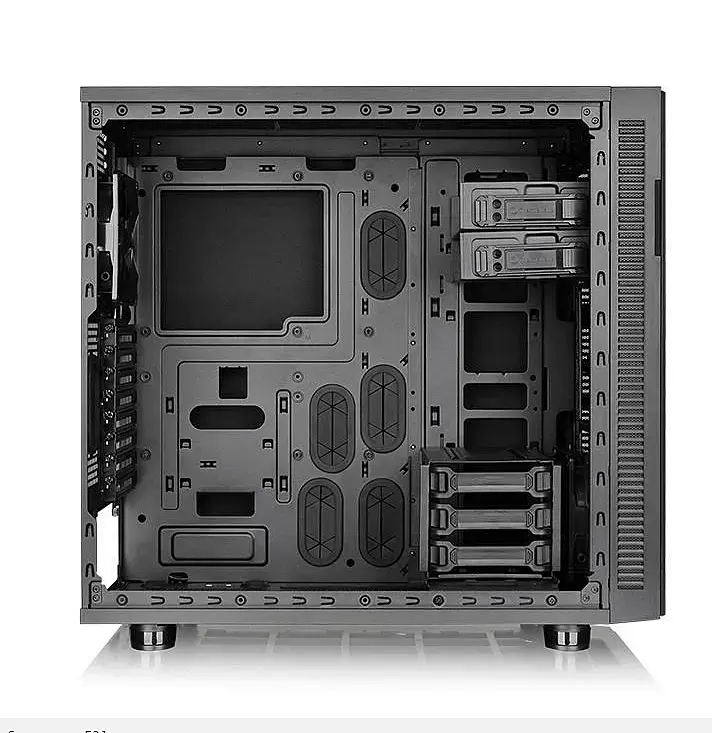

Есть корпус Thermaltake F-31  Если убрать корзину для HD дисков и DVD привода, то как думаете две карты 1080Ti НЕ ТУРБОВЫЕ нормально будут существовать в рендере ?
Я бы и блок питания переместил на место DVD привода, но пока такой колхоз еще в проекте

тут вопрос больше к материнке. какое расстояние между слотами. ты что там рендерить собрался, кино? :) Буржуй. А блин, подумал 2 2080ti берешь. не тогда не буржуй.
если будет хоть какое то минимальное расстояние между ними то вообще без вопросов. единственное верхняя карта мб сильнее греться будет. но лучше иметь 2-слотовые вюдихи) чтобы потом если на маме больше 2-х слотов еще добавить.
