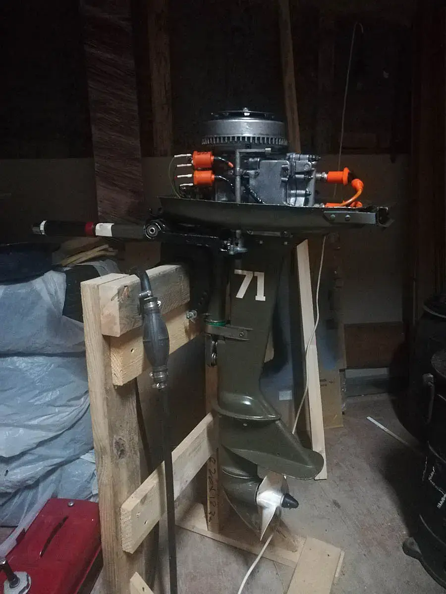

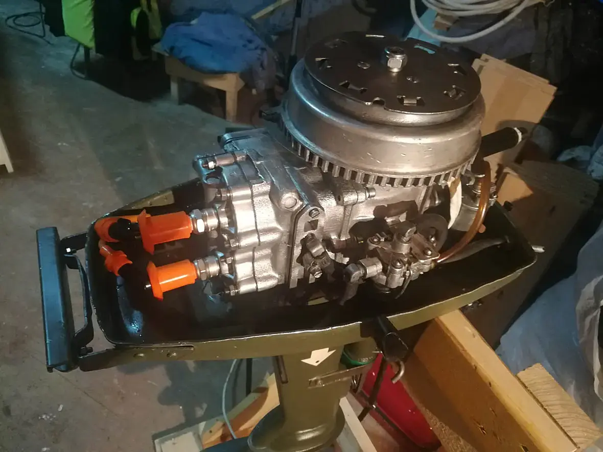

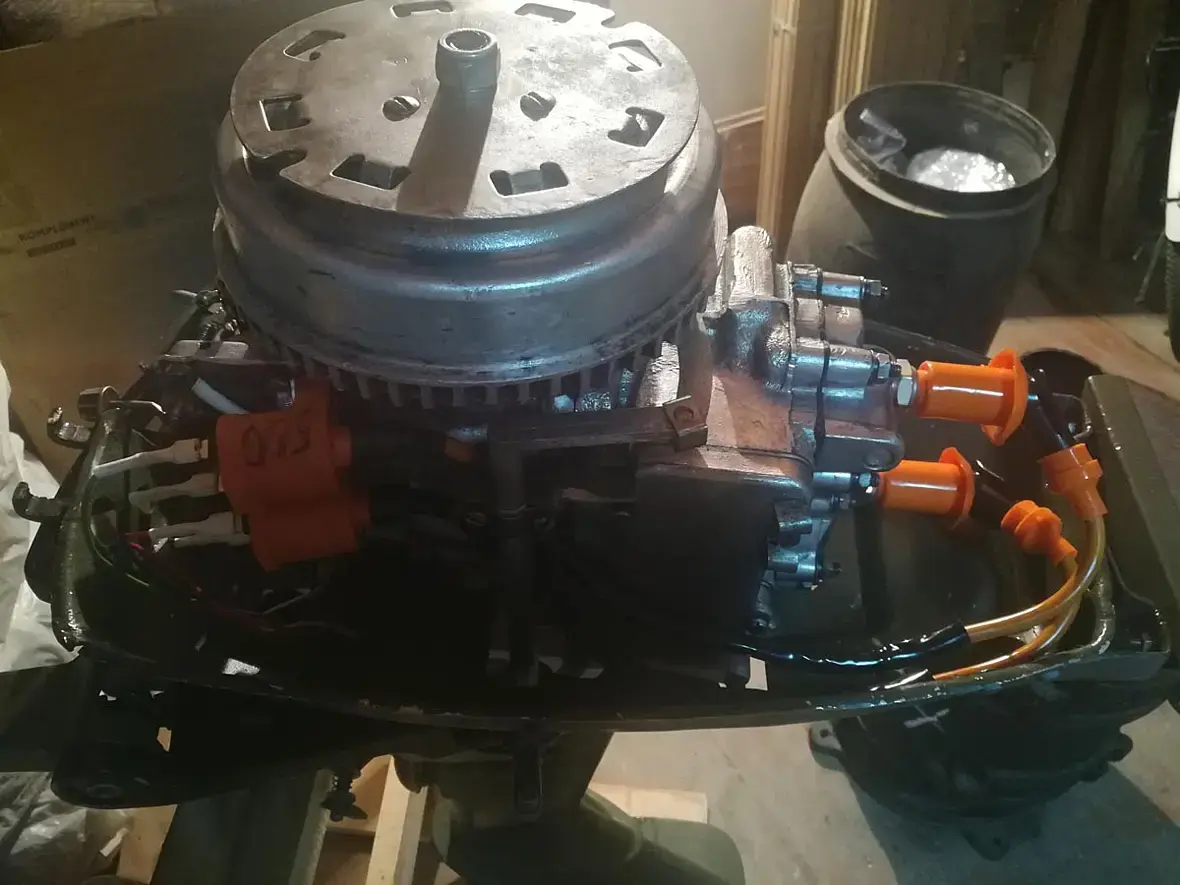

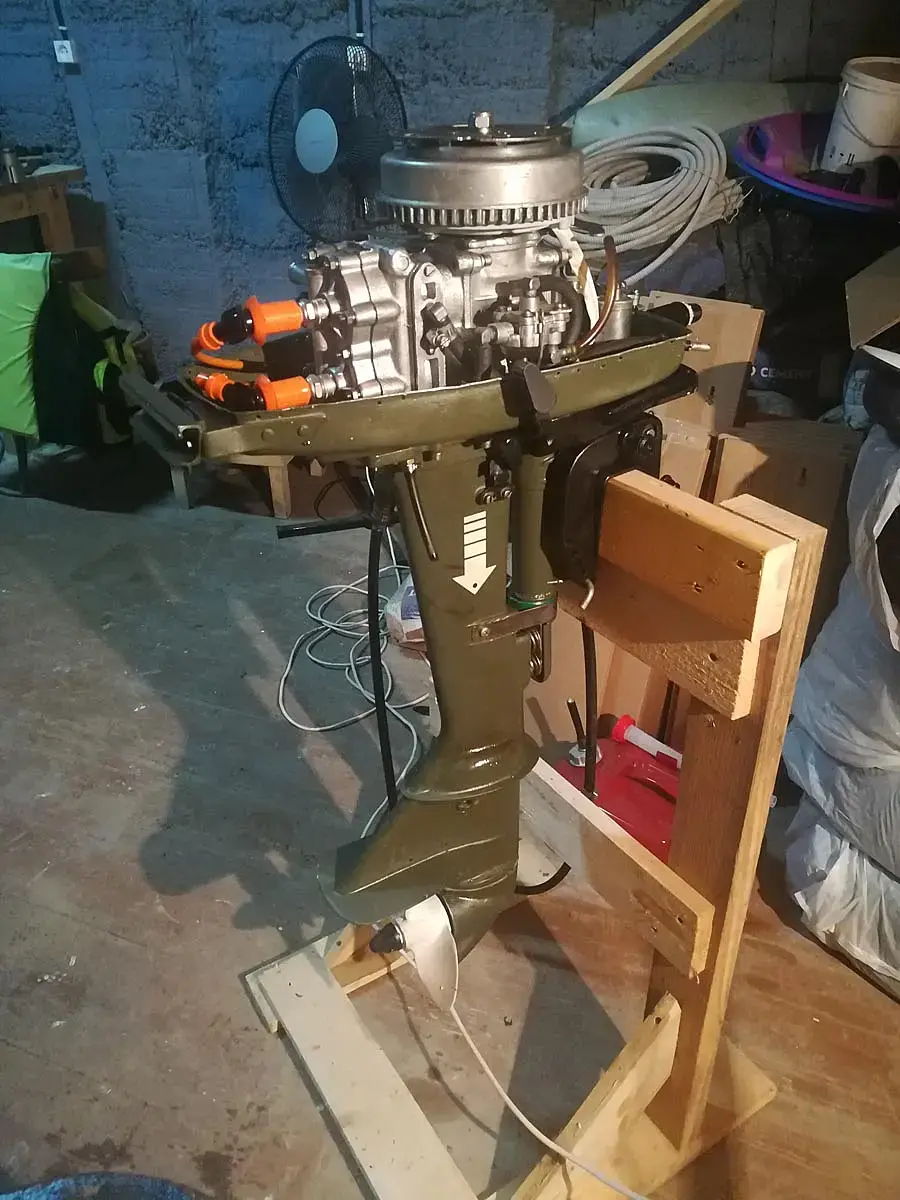

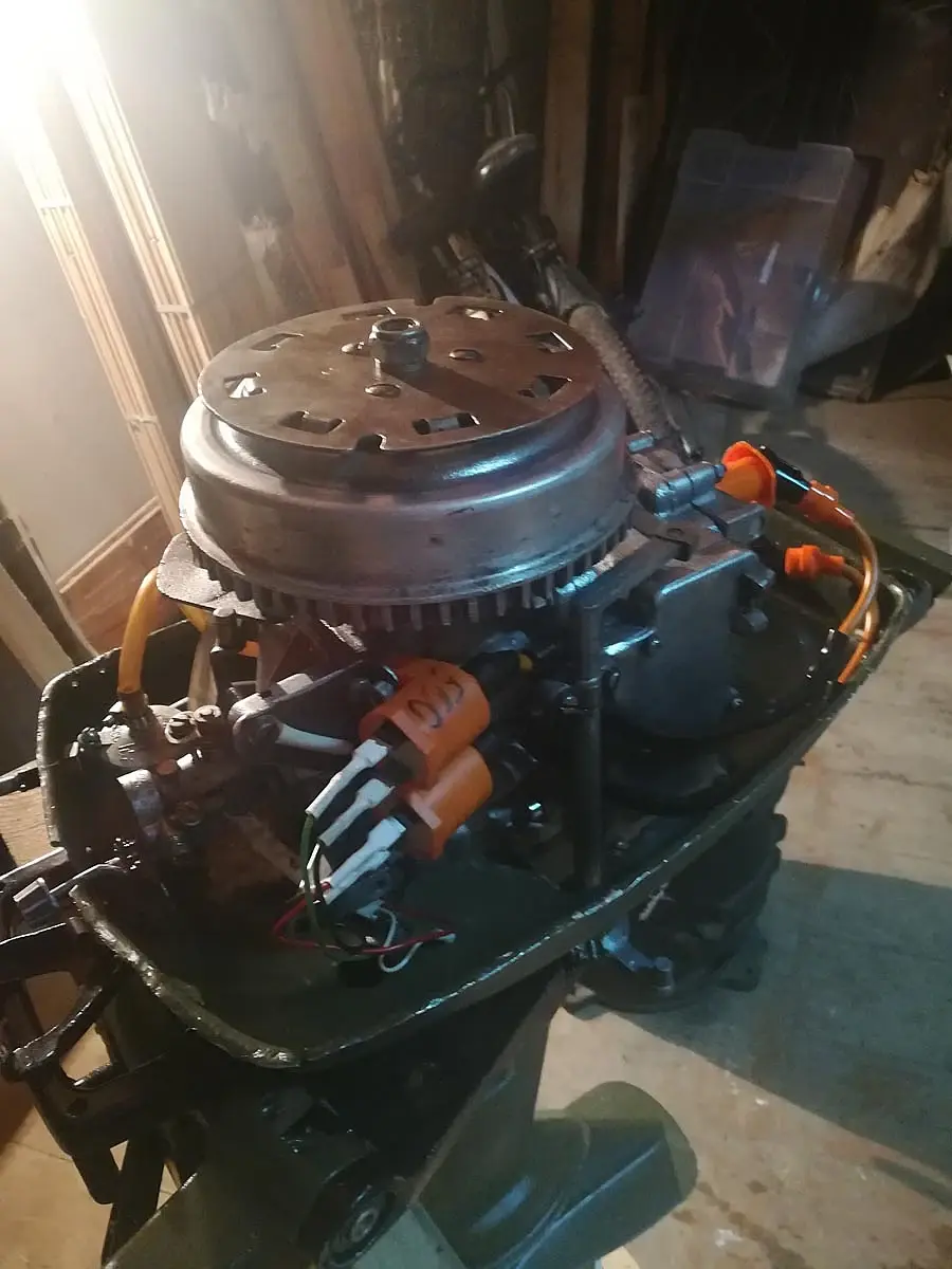

Ну в общем докладываю)))1. Мотор полностью откапиталили, сменили все подшипники, прокладки, сальники, кольца.2. Пока капиталили я забрал ногу и покрасил, цвет выбрал хаки танковый от Т-34)), ну и нанес надпись, надо же показать, что мотору уже 46 лет, так что написал 71 3. Заказал электронное зажигание и сегодня сбегал на авторынок и прикупил пару катушек хондовских на 50 кубов, так что теперь он заводится вообще на раз и очень мягко без провалов пашет на низких оборотах, в общем можно ходить на тролинге за щукой вдоль камышей, обычно на ветерках это невозможно сделать, так как ровно они работают только на скорости.Вот только дымит он пока жутчайше, но это пока салидол не выгорит на подшипниках в голове, ну то есть часок буду плыть как пароход.
Погода у нас сейчас отличная, в общем завтра или послезавтра пойду часов 5-7 кататься, обкатать нужно, а так как придется медленно, то как раз вдоль камышей и буду бороздить просторы.
В общем реанимировал старичка полностью.
Ах да, еще купил уплотнительную резинку на поддон, но пока не одел ее, завтра прилеплю, а то подлон кто то очень неаккуратно рихтовал, резинка это все закроет)))
Пока по затратам, 8 000 р. сам мотор, ну и 8 250 р. все переделки, очень бюджетно выходит, по сравнению с новыми)
