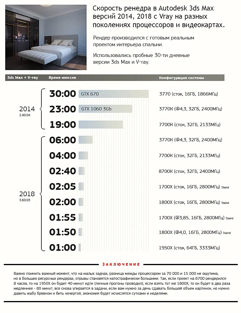

Всем доброго дня!
Наткнулись в интернете на эту картинку. Появились 2 вопроса:
1. Скажите, правда ли версия 3,6 настолько крута? Или это маркетинговый ход и показаны результаты не по процессорам, а CPU+GPU гибридному рендеру?
2. Если всё таки это результаты гибридного, то насколько упростили его? (я вообще ничего не знаю про врей рт). Можно ли на машине с какой нибудь 1080 и врей 3,6 просто открыть мой старый проект и он будет рендериться как положено, но быстрее? Или надо будет перенастраивать сцену/материалы и тд?

Сообщений: 286
3,6  хороша особено выигрыш есть если адаптив лайты с большим количеством светильников  так же есть плюсы на том что идет гораздо бытсрее предыдущизх на глоси отражениях

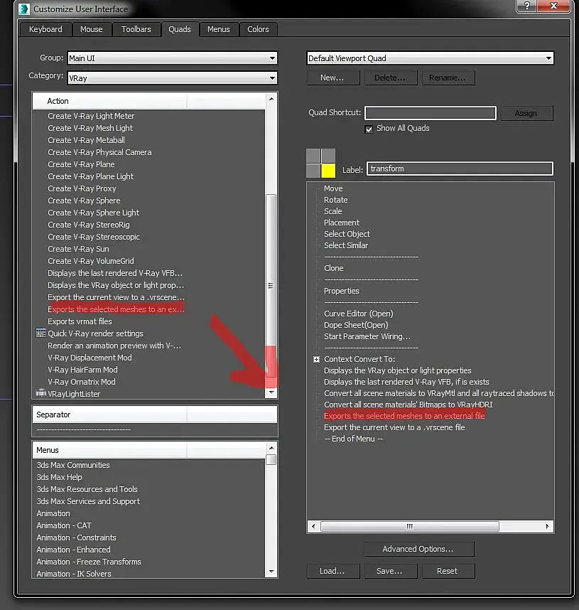

Товарищи, может невнимательно читал тему, но такой вопрос - как в 3,6 создавать прокси?

при нажатии правой кнопки нет строки "v-ray mesh export". куда она переехала?
она переехала из квадов, востанавливал сам
На сайте c 20.11.2010
Сообщений: 80
Астрахань
Спасибо, добрый человек!

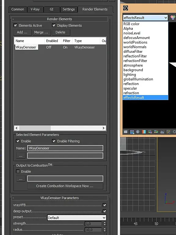

Пропал Vray Denoiser, кто сталкивался?

ruil
Ваш денойзер в effectsResult. Пробуйте менять mode в настройках денойзера

Цитата shorop:
ruil
Теперь вообще даже не генерирует effectResult, не могу понять в чем дело?

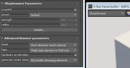

На сайте c 09.06.2009
Сообщений: 93
 все работает, правда Врай 3.50.04 но, думаю, разницы нету
