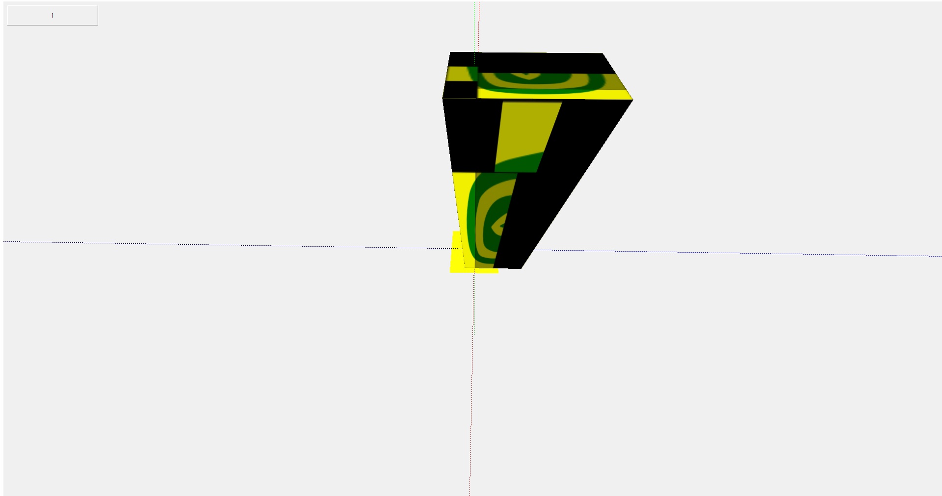

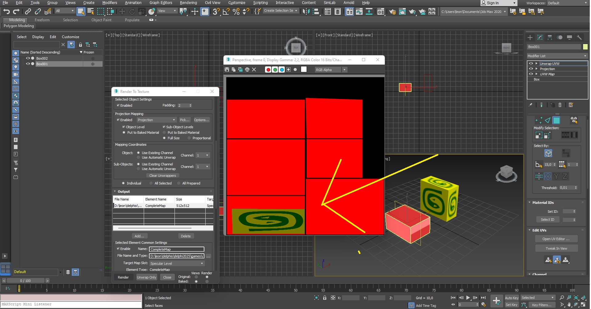

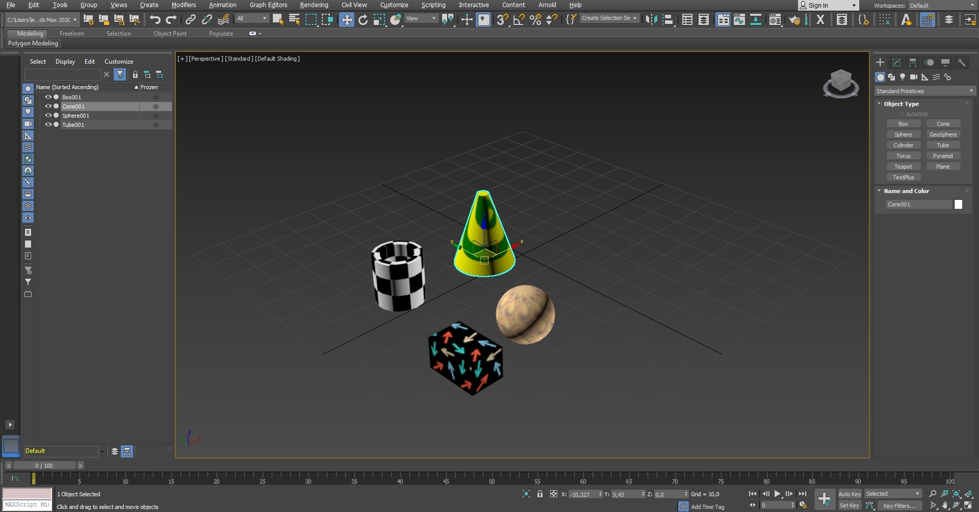

понял. на сцене много объектов -> пытаюсь запечь текстуру, но в место одной запеченой текстуры у меня их получается 4 :(
и

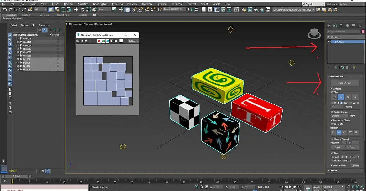

на втором скрине применяю модификатор UV-Packer но в место красивых картинок появляются синие квадраты :(

Я работаю в других пакетах, но принципы запекания везде общие.
По первому вопросу: чтобы получить одну текстуру вместо четырех, всем объектам нужно назначить один общий Material ID (или один материал).
По второму вопросу: ты применяешь UV-Packer после запекания? Если так, то это ошибка. Упаковщик меняет положение UV-островов, и запеченная картинка перестает "попадать" в развертку, отсюда и пустые области.
Тебе нужно сначала
Развернуть все объекты.
Скомпоновать их в один атлас через UV-Packer.
На сайте c 29.09.2015

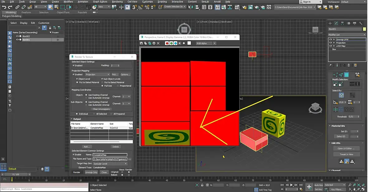

Может кто подсказать, где по читать можно? т.к. при запекании у меня получается или ничего или красная текстура :(
1) я выделяю все объекты на сцене
2) модификатор Unwrap UVW
3) 0 и запекаю

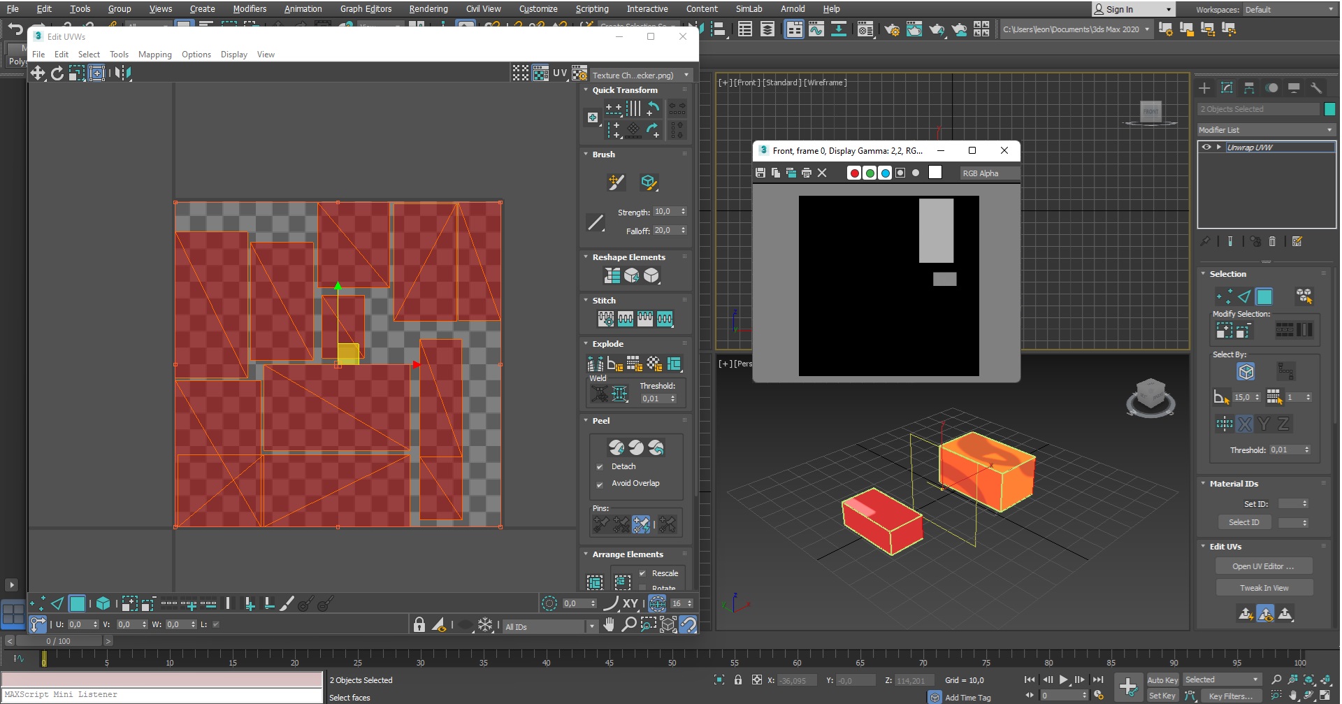

или стандартными средствами вот что может получится
по идеи то вторая текстура не должна накладываться на первую :( ?

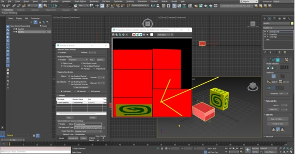

я в 3д макс 2020 сделал два бокса (без аттач), 2) надел текстуры (разные). 3) хотел запечь , чтобы с двух разных объектов и разные текстуры запеклись, как одна запеченая текстура, но знаний не хватает.... софт тоже по накачал от Marmoset Toolbag 4 до  Substance 3D Painter = только тоже столкнулся с тем что увидел в первый раз.
3DCoat, Substance, Max при запекание текстур создают 4 текстуры (если на сцене 4 объекта).

для каждого канала должна быть своя развертка (map channal) развертку из одного канала можно копировать в другой. И потом надо понимать какой канал рендерить, а то скринах 4 канал) и какую карту, дифуз там или спекуляр).
