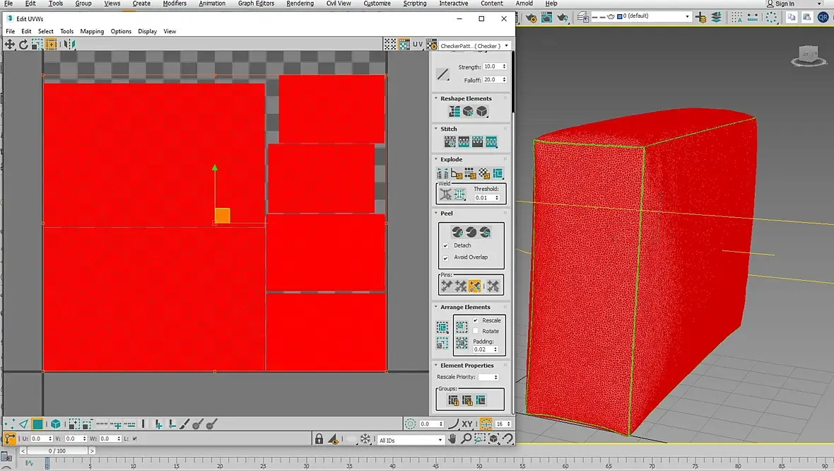

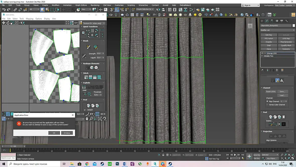

Добрый день, необходимо сделать развёртку текстуры шторы. Однако, как я её не нарезаю то при развёртке куски сворачиваются непонятно во что и текстура на "Разрезаемых" участках сильно искажается. Возможно ли вообще сделать развёртку, ведь объект у нас и так не имеет объёма и по сути просто изогнутая плоскость с полигонами? Обычный uvw с боксовой проекцией нормально накладывает текстуру, но согласно заказу нужна именно развёртка. Как правильно нарезать полотно шторы, чтобы при развёртке не было искажений текстуры, и как правильно в данном случае располагать плоскость проекции (я так понимаю, на лицевую сторону шторы)?
Раньше с unwrap uvw дела не имел практически. Пример того, что получается.

можно Quick Planar map в самом Unwrap UVW, затем кинуть Checker текстуру проверить растяжения - если есть, то пару раз Tools - Relax и все...
Инструмент действительно полезный, только в моём случае, к сожалению, почти не применим, ибо растягивает уж очень не охотно и не убирает наслоения и не выравнивает сетку.

В этом нет ничего удивительного учитывая плотность сетки. Другой вариант - после планарной проекции применить Quick Peel (роллаут Peel в панели модифай Unwrap, первая кнопка)

Просто изучите unwrap UVW и в целом работу с UV - всё равно пригодится, и не раз.
Как вариант, использовать тот же rizomUV - он работает шустрее штатного unwrap UVW с плотными сетками.

Более чем уверен что шторы какие вы подобрали были с разверткой. Дальше вам стоило развернуть геометрию по развертке, создать геометрию с необходимой плотностью, применить планарный мепинг и при помощи скинврапа преобразовать свою геометрию в геометрию шторы. И ничего не пришлось бы анврапить и резать.
Примерно как тут https://3ddd.ru/blog/post/samyi_prostoi_bystryi_i_udobnyi_sposob_rietopologhii_iz_marvelous_designer_v_3ds_max
Единственное нужно подобрать инструмент для разворота модели по развертке. Если не ошибаюсь этот инструмент это делает https://3ddd.ru/3dmodels/show/uv_tools_2_1_3

uvw mapping clear + unwrap uvw сделать, растянуть весь кусок шторы и дать ему релакс пока не будет на прямоугольник похоже

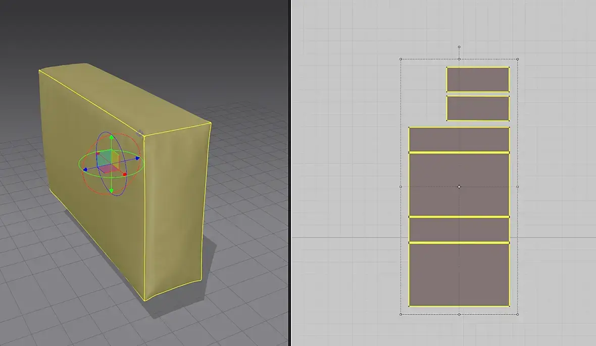

Коллеги, целый вечер мучаюсь с одной проблемой: в marvelous развертка нормальная, всё в правильных пропорциях, когда перетаскиваю модель в макс, то развертка искажается (боковины становятся более квадратными, а не прямоугольными). Из-за этого не могу сделать нормальную ретопологию через Morpher. Плиз хелп!

Самая первая выкройка чуть кривая, ну а так все в норме.
1. Export obj 3d
2. Export flat версия (выкройки)
3. Сетка для ретопа.
4. Мап сетки.
5. Морф, скин.
файл: https://drive.google.com/open?id=1zoGyiegXuMm4AYINUjSdUETTpQH-h_or
up: настройка экспорта: https://drive.google.com/open?id=1323lE9IeUohNINWAKEm5Tpclb4spQf8R

Спасибо большое за помощь! Не подскажите как выполнить второй пункт? Где эту выкройку можно сохранить?

На 29 секунде reset 2d arrangement, только сохранитесь, до того как нажимать.

Тю, точно, как же я забыл про эту функцию? Благодарю)
