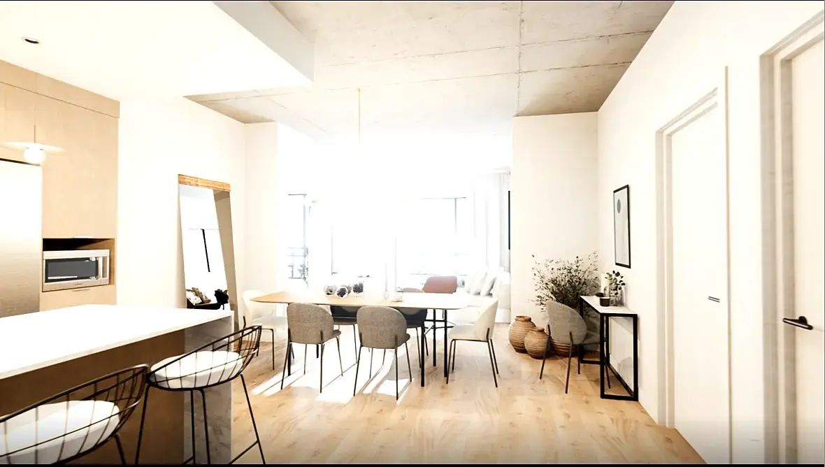

Добрый день! Уже несколько дней мучаюсь с проблеммой. Дело вот в чем, при сохранении (рендере) видео с помощью Sequencer в Unreal Engene 4.25.4, видео приобретает сильный пересвет, толи экспозиция не та, толи контрастность выкручена, во вьюпорте и при запуске демки все ок, именно после рендера видео.avi сильно пережженное, не могу понять в чем дело, где не ту галку тыкнул. Спасайте пожалуйста, знающие люди!

Баланс авто света в камере выставить нужно. Так же есть общие параметры autoexposure в настройках рендера, там можно, так же уменьшить значение света.

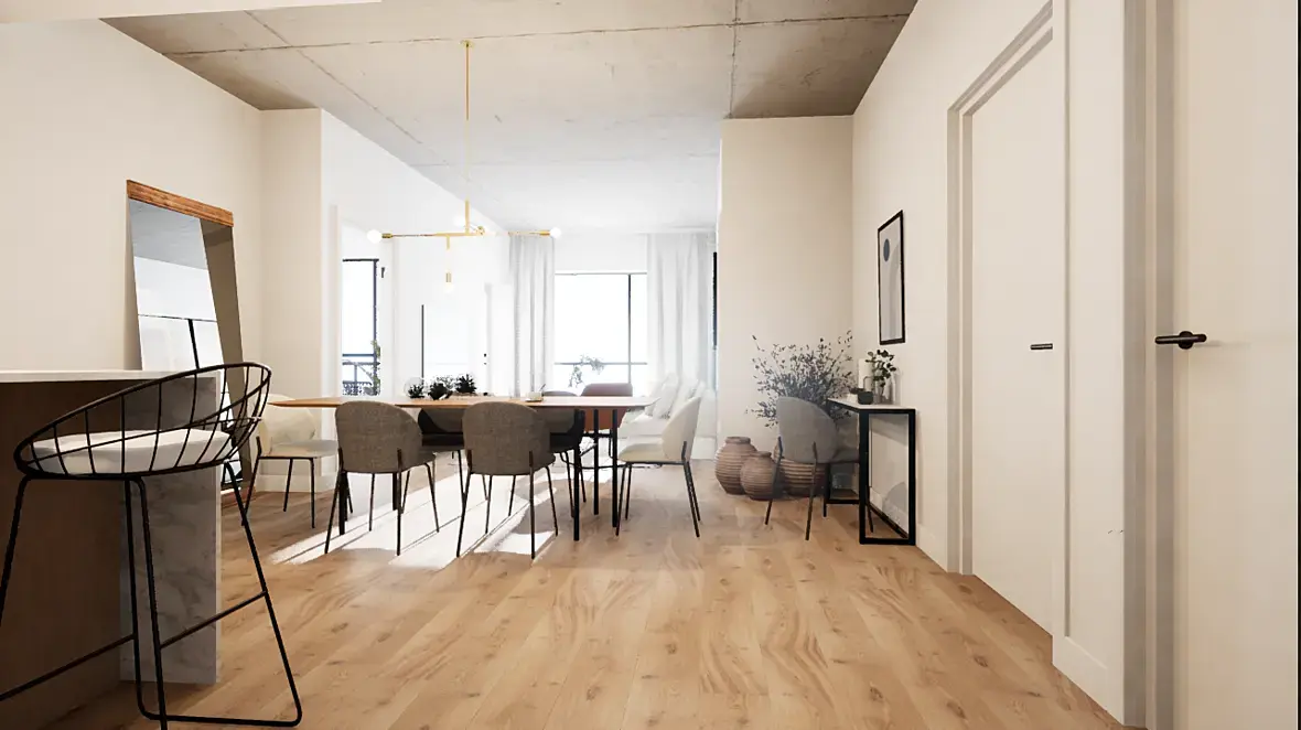

В общем, повыставлял одинаковые параметры везде, и в камере и в postprocess и в настройках рендера в project settings, ничего не помогло, даже сбрасываль все в дефолд, и удалял все источники света, настраивал по новой... Но самое странное, подумал, что смогу убрать этот пересвет в after effects, и о чудо, при открытии avi файла в нем, видео нормальное, править ничего не нужно, все с правильной экспозицией как и в unreal. Отрендерил видео в after effects и все супер. Магия, не иначе..

эта магия в цветовом пространствединамический диапазон в "стандартных" профилях у́же и даже при норм. освещении может быть пересвет объектов. просто удачно совпал профиль в афтере. тут вот есть подробнее о проблематике. видео — ретро, в блендере уже всё попроще, но идея по-прежнему актуальна:
