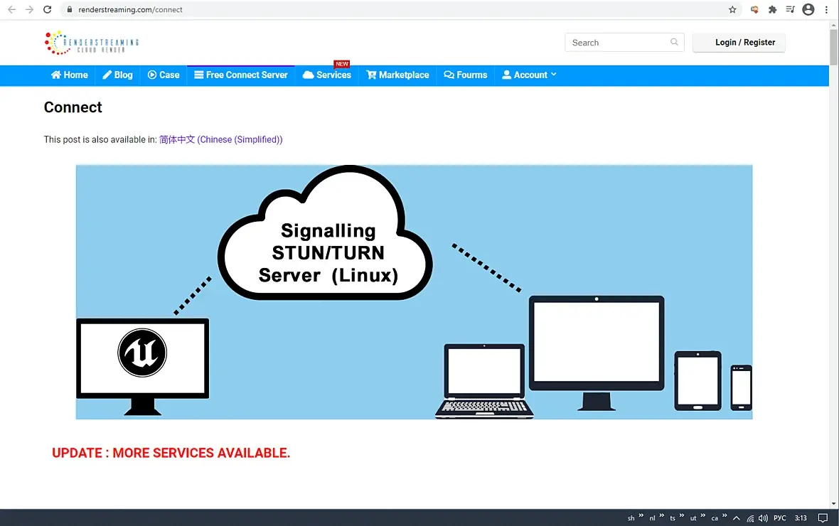

привет, с год назад сразу попробовал, как только фичу к движку прикрутили:
пост в мордокниге был:
сейчас почему-то сайт неактивен даже для изучения инструкций, м.б. временно. тема действительно интересная, хорошая альтернатива сборке в html5, в которой новые возможности уже неподъёмны. я пока не вникал, есть ли площадки-альтернативы для бесплатного/платного стриминга, или придётся поднять свой сервер, но по той инструкции всё работало без проблем. на всякий: case & connect
