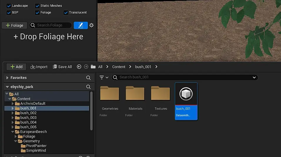

Привет! Добавляю растительность из макса, экспорт через datasmith, как сделать, чтоб можно было использовать его как растение, через foliage? Не знаю, понятно ли получилось объяснить, анриал только начал изучать, много вопросов и непонятного))

spush, выбрать инструмент Foliage, открыть Контент браузер где лежит статик-меш растения, перетянуть его мышью в область панели Foliage, оно предложит создать Foliage Type, создаете его куда нить или рядом с обычным статик мешем. Все. Оно появляется в списке. Либо просто в папке в контент браузере нажать ПКМ и выбрать Foliage контейнер (объект), и внутри него добавить Статик Меш нужный.

спасибо! но именно так я и думал должно получиться, но у меня при перетаскивании ничего не прелагает и на панель foliage тупо не перетаскивается(
с самим мешем может что то? то, что он красным подчёрнут - это ок?

Это не Меш. Это объект содержащий инфу про Датасмит.
Меш находиться в папке Geometries

спасибо! а то я б ещё долго тупил))
