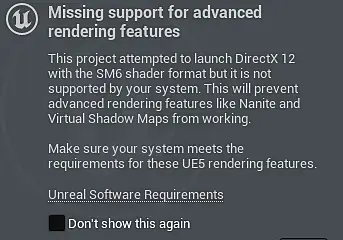

Друзья, при запуске Анриал Энджин 5программа выдала предупреждение:

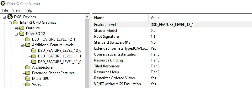

при этом у меня стоит ДриектХ12 , и Шейдер Модел 6 также поддерживается:
как решить проблему, кто-то знает?
