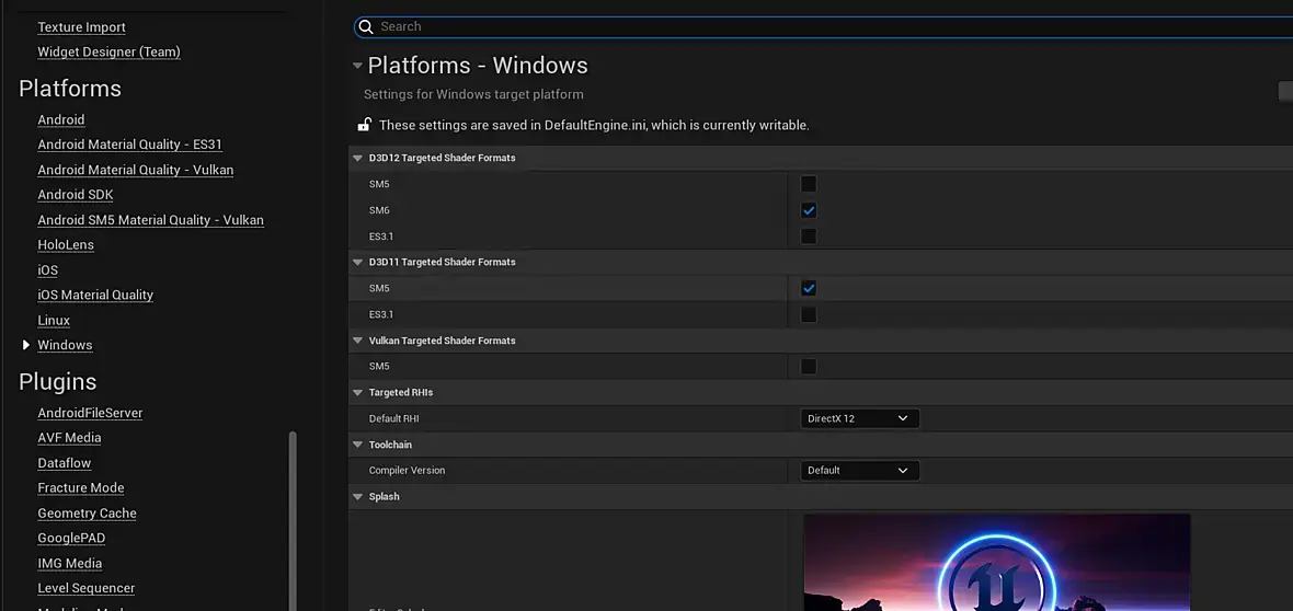

nataliedudko
Просто в настройках проекта установите DX12 и SM6
