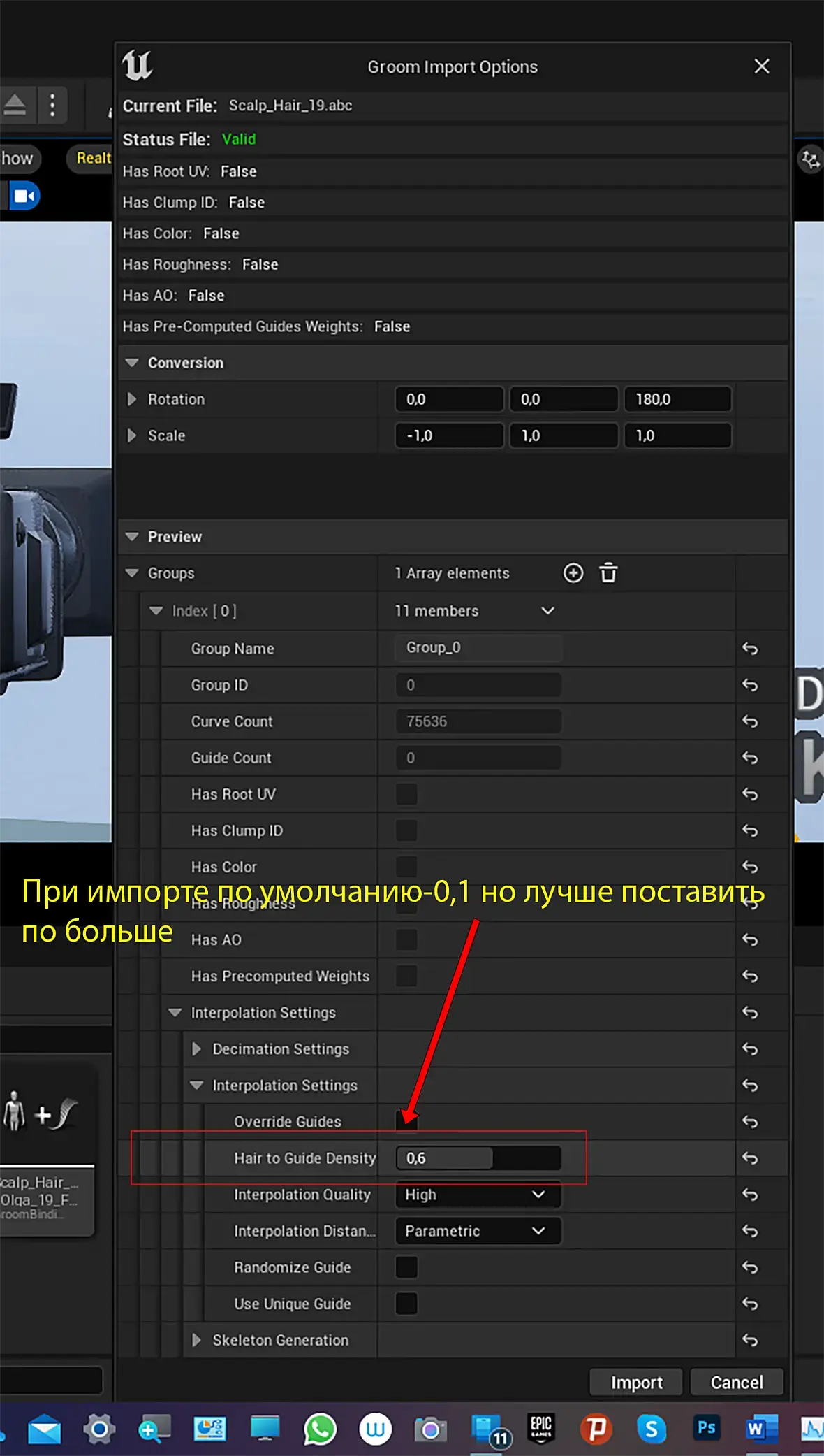

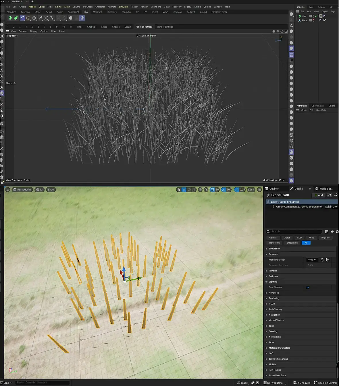

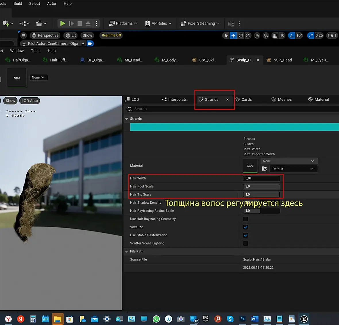

Здравствуйте, уважаемые! Вопрос за Hair в Unreal 5.2. Включил плагины, экспортировал Hair. И не сказать, что бы не получилось. Экспорт прошел. Но вот только гуща сильно поредела, в сравнении с исходником. В свойствах объекта в Unreal ни где это не регулируется. Только толщина. Как так?
На сайте c 07.03.2010
Сообщений: 697
Krasnodar

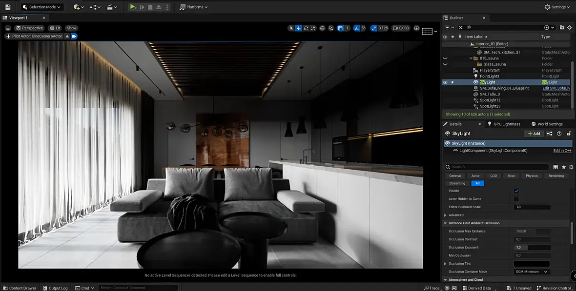

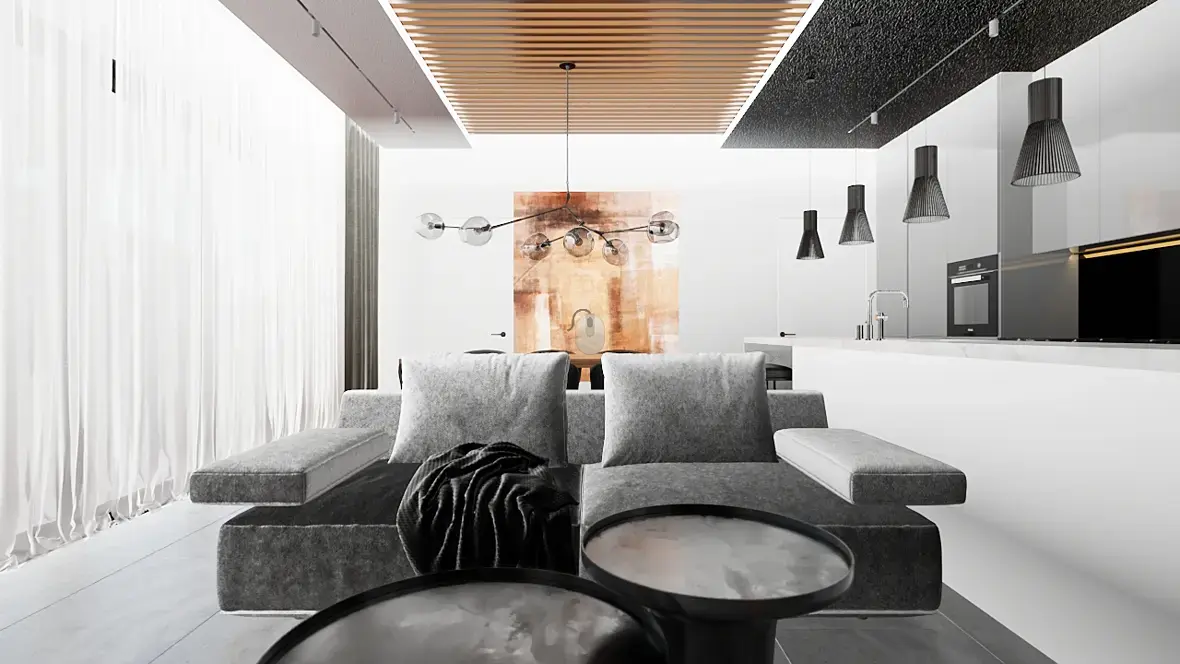

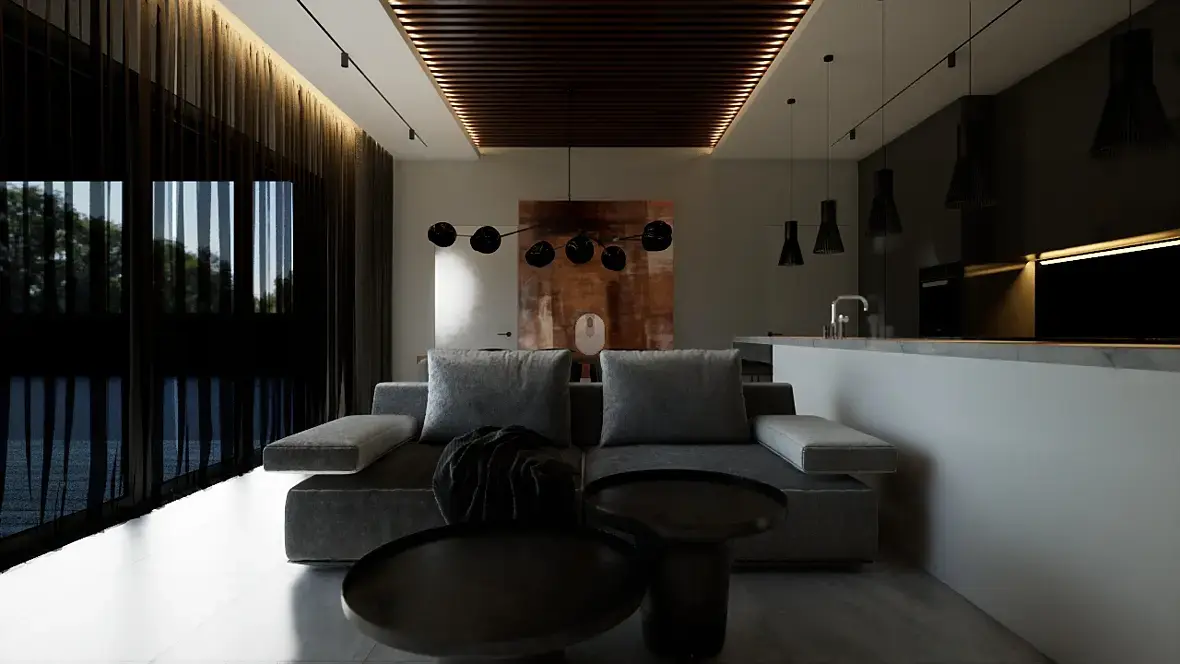

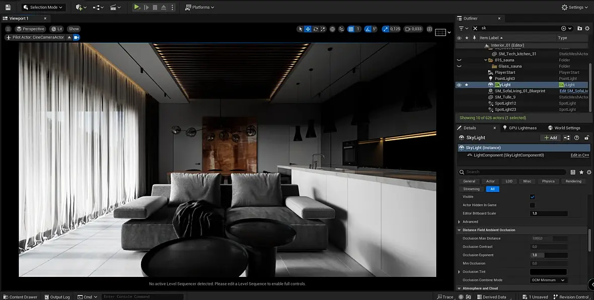

Всем привет!
Столкнулся с такой проблемой, но так как новичок, не могу понять, куда копать.
Свет запек, во вьюпорте вижу хорошую картинку, но когда делаю короткую анимацию, то и материалы не те, и свет не тот. Использую UE 5.2.1
Для наглядности приложу картинки
При этом, если переключиться на Lumen - то уже так
Это анимация с рэй трейсинг в глобалке
Это во вьюпорте
PS если кому потребуется - решение нашлось в отключении одной галочки - World Settings отключить World Partition Setup - Enable streaming

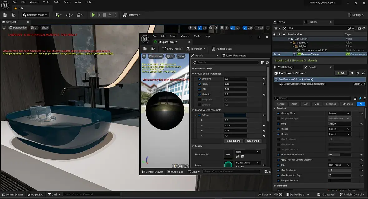

Unreal 5.3.1, Lumen, стеклянная раковина не отражается в зеркале. Вообще заметил проблему с отражением стекла в других объектах. Я что-то делаю не так или это особенность Lumen?

hunger, в 5.3 версии у Люмена появилась настройка количества отражений.
https://youtu.be/8IImj3Aqpvs  - Может это она ?

не, не помогает, у меня там 8 отскоков стоит, и в транслюсенси тоже несколько. С запеченным светом не замечал такой проблемы.
На сайте c 24.06.2014
Сообщений: 4911
Украина, Одесса
Я бы тогда смотрел не в Инстанс-Материал а в Мастер Материал стекла.
Как вариант попробовал бы Мастер-Материал стекла какой то популярный.
Ну например с Advanced Glass Pack -а или Automotive Material Pack -а (подходят к 5.3).
А то я вижу какой то непонятный там Мастер-Материал на скрине в Паренте.
Может это предположение - мимо. Но мало ли... Там прост разные ведь режимы прозрачности/отражений/влияния на некоторые эффекты типа DoF/MoBlur и всякое такое. Может просто режим материала у раковины какой то 'не такой' или у зеркала.

Спасибо! я маты сам делаю, решил попробовать сейчас один из этих паков добавить, и, ничего, проблема именно в отражениях. Сейчас сделаю этот с/у с запеченным светом и рэй трейсинг

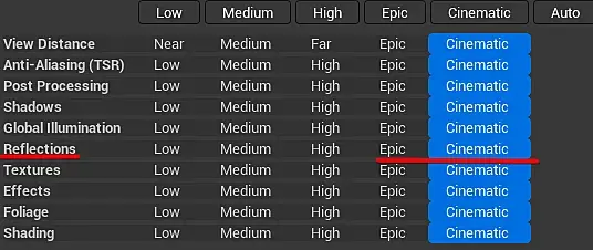

Сообщений: 4911
Украина, Одесса

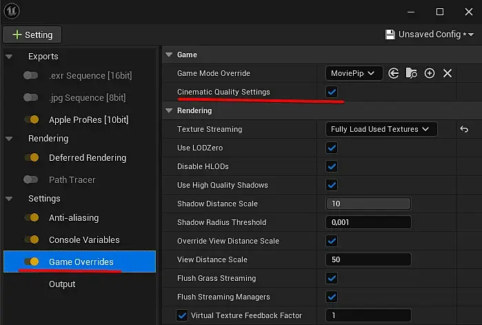

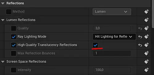

hunger, наверное имелось ввиду качество графики в Вьюпорте. Ведь High Quality отражения в Люмене работают только на Epic/Cinematic пресете. Точнее когда Reflections стоят на Epic/Cinematic. Но если вы используете MRQ то скорее всего добавляете туда пункт Game Override с Синематик качеством так что это наверное не тот случай.
Если вдруг непонятно про что я то закину картинок...
В настройках вьюпорта :
В MRQ :
В пост процессе или в камере :
Ну по крайней мере я это так понял про что советовали.

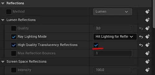

На сайте c 11.02.2011
Сообщений: 389
В MRQ :
High quality translucensy reflections у меня включен. Как я понял с отражениями стекла это пока только так, мне ответили в чате Arhiteach
