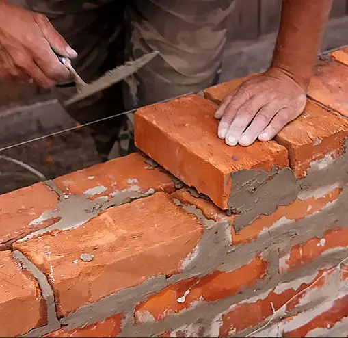

на всякий случай, стена в один кирпич выглядит так:
Практически наверняка основы для такой второй стены рядом уже нет или она под такое не рассчитана.

Нет - тогда я неправильно написала! Извиняюсь. Сейчас исправлю. Стена в полкирпича. И так выложить, как на Вашем фото, можно только если снести все до основания...
