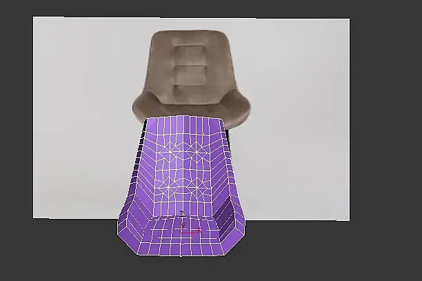

Привет. Помогите разобраться новичку.
При наложении на модель tutbosmooth возникают неровности. Как это исправить?
Ниже сетка перед Турбосмус :

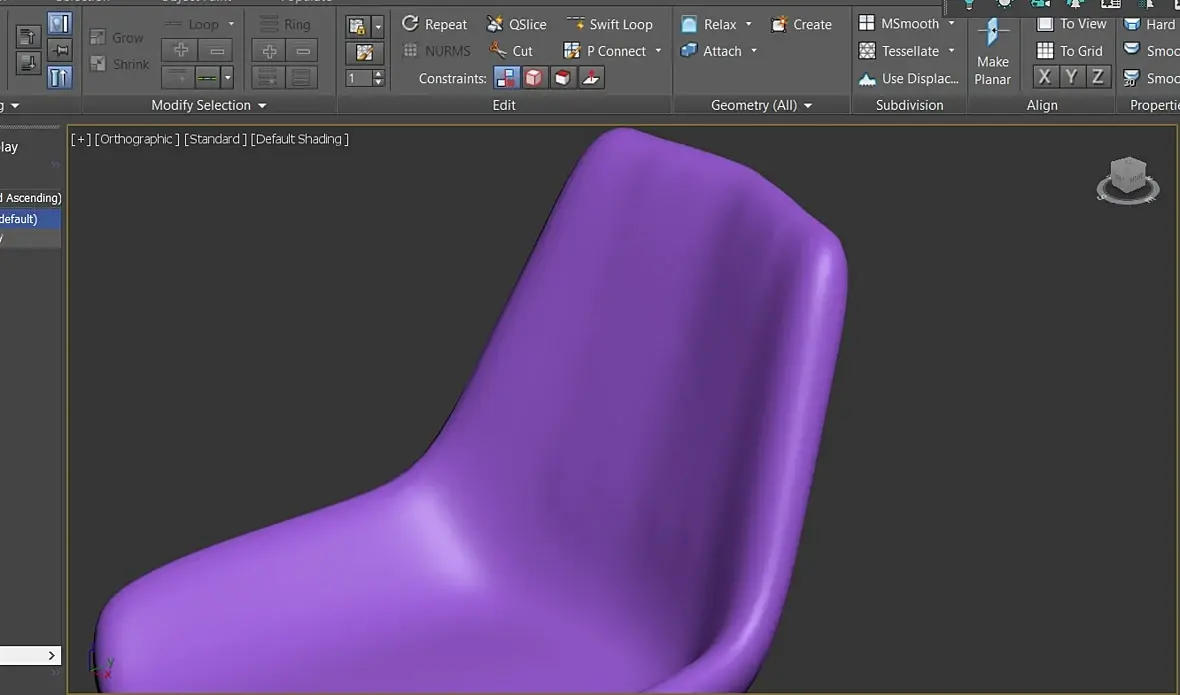

Или вот еще пример.

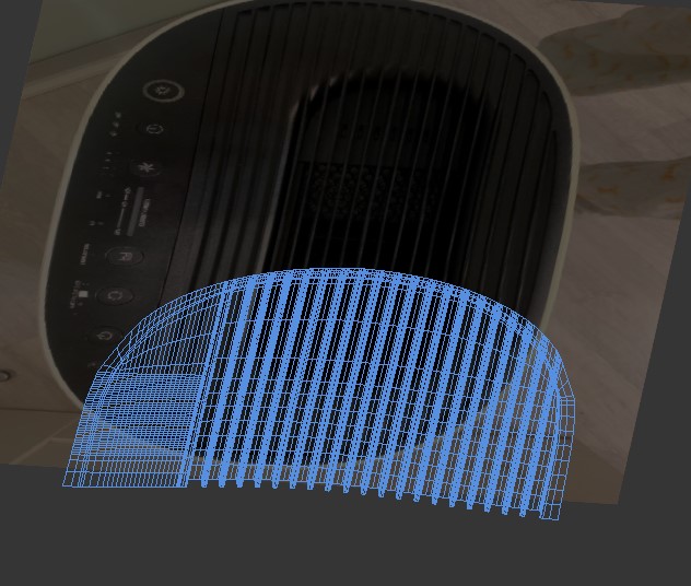

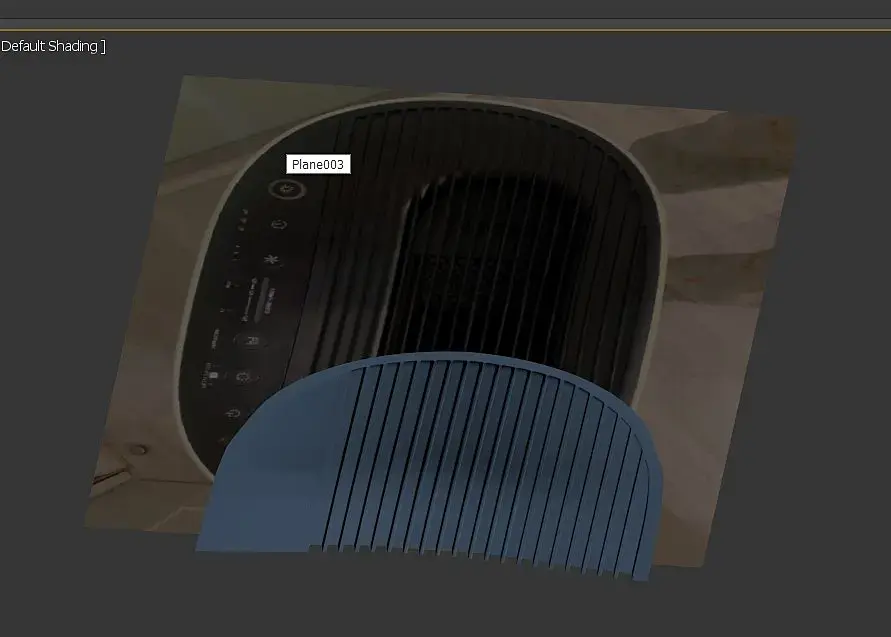

В месте, где я сделала много ребер, я планировала сделать кнопки, тк других способов прорезания кнопок я не знаю. В итоге в этом месте геометрия становится кривой
Сообщений: 6574
Рискну предположить, что дело не в турбосмуфе, во всяком случае я ни разу не слышал, чтобы этот модификатор работал бы не корректно. Скорее всего дело в кривой сетке. Исправляется это удалением/добавлением/перемещением еджей и/или вертексов.
Во втором случае похоже на косяк сглаживания, других вариантов у меня нет.
Сообщений: 6357
 Есть более рациональный способ прорезания отверстий с щадящим количеством полигонов, это начальные основы моделирования.
http://g.zeos.in/?q=%D1%82%D0%BE%D0%BF%D0%BE%D0%BB%D0%BE%D0%B3%D0%B8%D1%8F%20%D0%BE%D1%82%D0%B2%D0%B5%D1%80%D1%81%D1%82%D0%B8%D0%B9%20%D0%B2%203ds%20max& ;m=1
