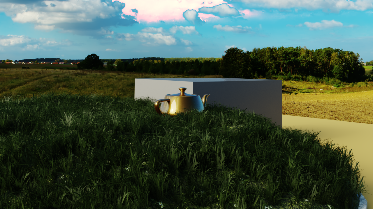

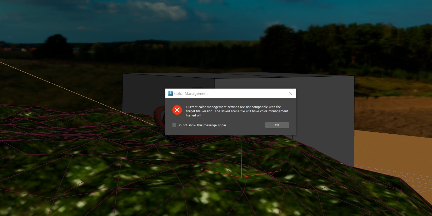

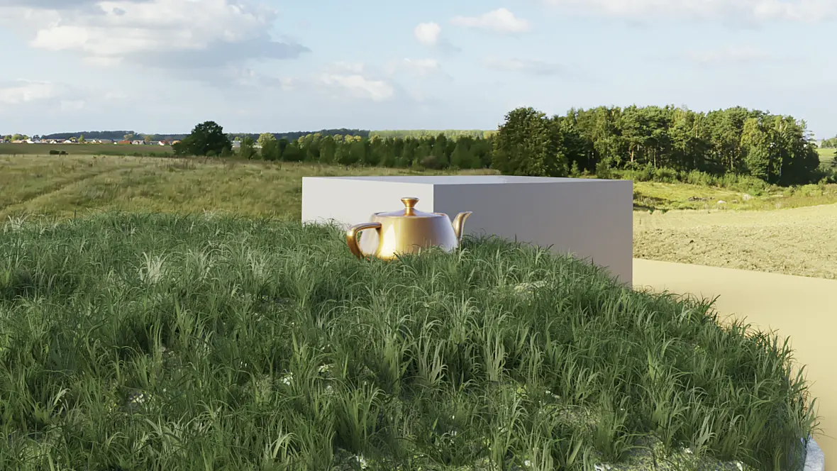

Да вы правы предупредило сразу что косяк
да, разница есть темная картинка это 23 светлая 26. Сцена переброшена без каких либо изменений

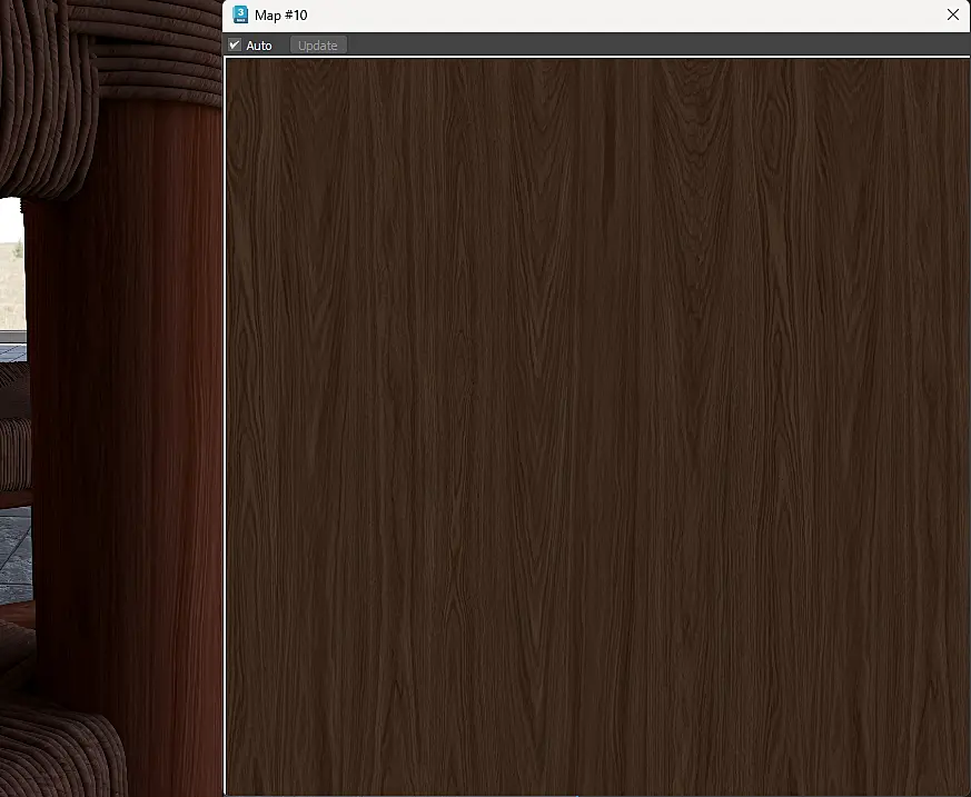

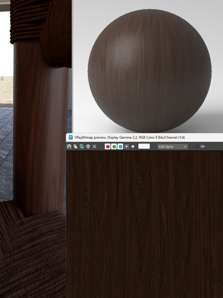

Не увидел что там вирей. в общем как писали нужно ставить гаммуворкфлоу в менеджере цветов. но нужно еще поставить ее по дефолту, чтобы больше не менять, потому что насколько я помню там может быть баг, некоторые изменения могут требовать перезапуска макса, возможно из-за этого пошла путаница, что ее включаешь, а она не работает там где нужно
