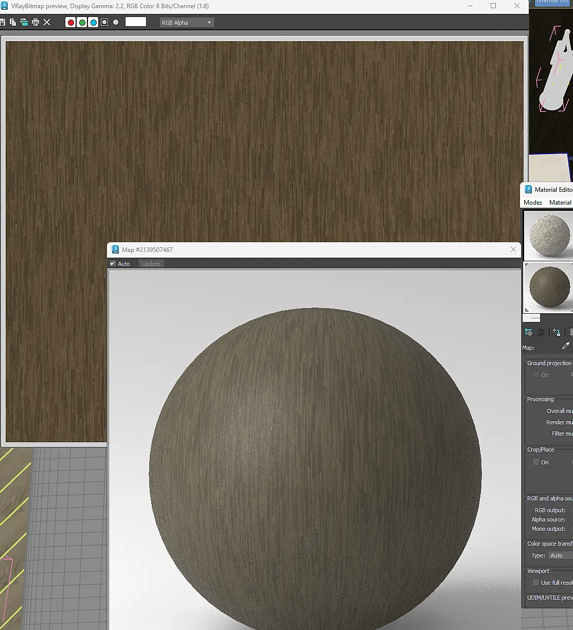

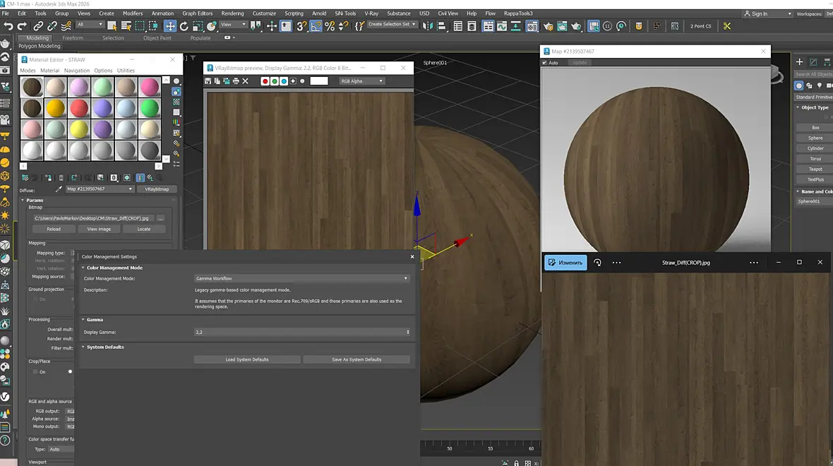

Всем привет.
Замучился вкрай с этими танцами с бубном.
Есть кто-то, кто реально шарит как эта издевательская порнография работает и может подсказать где вопрос можно изучить?
На скринах одна и та же текстура. Варинты гамма-коррекции : 1 \ 0.454 \ авто и обычный битмап.
НИ ОДИН из вариантов на шейдер-боле не дает исходного результата.
Текстура RGB *.jpg 8bit
(Про то, что высирается во фреймбаффере - я вообще молчу, это отдельный вопрос)
На скринах шейдер-бол, текстура из просмотрщика винды и текстура после View Image в битмапе матэдитора

Сообщений: 10559
надо ставить только Gamma workflow, остальные цветовые профили ИСКЛЮЧИТЕЛЬНО для Арнольда
с короной и виреем эти цветовые профили будут работать некорректно, они понимают только гамма, и настройки цветовых профилей у короны и вирея идут ТОЛЬКО через настройки рендер движков

к сожаление - это не работает. на рендере цвета "ловить" становится просто невыносимо. помимо "сдвига" гаммы - сдвигается еще и HUE....и, условное дерево вдруг становится красным.

GorillaZ, так надо выставить gamma workflow и все будет предсказуемо, как было и до 25 макса

как раз своим вчера говорил. нужно выбрать gamma workflow и работать как раньше.
это еще нужно чтоб люди при открытии 3д моделей в старых версиях не получали проблему, там вообще настройки сбрасываются.
для PBR карт черно-белых, нормалек где нужно 1 гамма, для диффузной текстуры 2.2 (авто)
я же выше скрин приложил из gamma workflow.

а карта диффузная что там выбрано в битмапе?

в первом посте скрины. со всем перепробованными вариантами, включая обычный битмап

GorillaZ, так говорюж, чтоб работало главное следовать последовательности:
1) новая сцена
2) выставление gamma workflow
3) мердж всего остального и сборка
при такой последовательности не будет никаких отличий от работы с максами 24 и ниже, НО если сцена изначалььно была настроена в ACES или OCIO именно через колор менеджмент, то надо будет все перелопатить основательно при переключении на гамму

а вы на кнопочку "сохранить по дефолту" жали? когда переходили на ворк флоу
