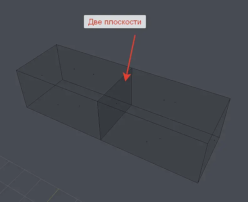

Растительность нужно брать только специальную для UE4, обычные модельки будут дико тупить. Если 2 500 000 в одном кадре - это много, если это весь проект, то может быть. Но лучше конечно все оптимизировать, флоргенераторы перегонять в текстуры, убирать меш смус, заменять его группами сглаживания. Построение интерьера для UE4 и для вирей/корона в корне разные, для начала нужно понять как работает свет в UE4 и познакомится с lightmap

пол, потолок все из боксов или одним мэшем с разными ID - все делать лучше разными  боксами
чем меньше стыков на плоскости тем лучше  https://b2.3ddd.ru/media/cache/sky_image_forum/images/tinymce_images/52656109072716b385e961dc43fd322c.jpeg
каждый подобный стык, это будущий косяк на лайтмасс

Самый важный секрет, это уметь правильно и быстро делать развертки для света. Когда научитесь их делать все вопросы отпадут сами собой. Нужно просто потратить один день на чтение справки по lightmap и еще один день на тесты. Я делаю стены одним мешем на каждую комнату, потолок и пол разными.
Не верно) Это просто не правильная развертка, либо полигоны внахлест.
могу поспорить... стык этот зависит от разрешения и паддинга лайтмапы. и что бы не гемороится и подбирать, нужно просто избегать.

Давай. У тебя в этой модели скорее всего полигоны в нахлест + развертка не корректная. Пришли мне эту модель, с косяками, я покажу в чем именно косяк, и уберу его.
В таком случае будет косяк, но его можно обойти с помощью правильной развертки. А можно просто удалить эти полигоны. Любой из вариантов подойдет. Быстрее удалить конечно
На сайте c 20.04.2007
Сообщений: 415
все вопросы сюда... https://3ddd.ru/forum/thread/show/problema_s_teksturami_v_unreal_engine4_vse_v_rozovom_tsvete
а сидеть выворачивать руками каждый бокс - это мартышкин труд. Для развертки боксов достаточно steamroller'a. я понимаю сферические объекты, мягкая мебель - это да, развертка только руками

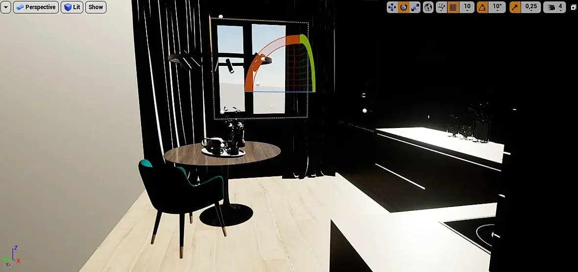

Quasar, Привет.Не подскажешь, почему при просчете получается такая лабуда? Настройки высокие. Проблемы с развёрткой или при экспорте какой-то косяк. В другой сцене в одной комнате такие же косяки, а в двух других всё нормально.
На сайте c 05.03.2011
Сообщений: 2564
Krasnodar
Причин может быть очень много. Я не ванга же, что бы поставить диагноз по одному фото)) Может у тебя объекты эти в movable режиме.
