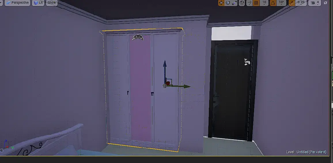

Приветствую! Решил я в качестве обучения перенести интерьер в Ue4. Модели экспортировал так: 3dMax-Export-Export Selected- FBX.Импортировал в Анрил, на выходе получается примерно следующее:
Оригинал шкафа взят отсюдаhttps://3ddd.ru/3dmodels/show/spal_nia_iekatierina_miass
Кто работал более профессионально в этом пакете,подскажите пожалуйста в чем проблема. Я понимаю, что при экспорте текстур в UE4 сбой, но ума не приложу как решить его?
Всем спасибо за помощь!

Материалы заново создать нужно. Для начала один серый на все накиньте и свет покрутите. Так же нужно ЮВ2 для лайтмапы сделать для каждого обьекта, если хотите свет запекать.

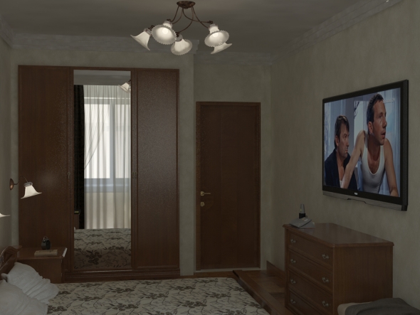

Спасибо, значит нужно создавать новые материалы.smiley-drinks.gifЯ просто видел пару демок стало интересно. Оригинальный интерьер(правда старый)
Оригинальный WIP
https://3ddd.ru/forum/thread/show/wip_andreymgg_work_in_progress#post979631

Покажи материал, покажи развертку любой стены (надеюсь они все в режиме static?), покажи значение лайтмапы этой стены и настройки источника света. Плюс в каком режиме запекал. И будет тебе полный-полный расклад что и как :)
