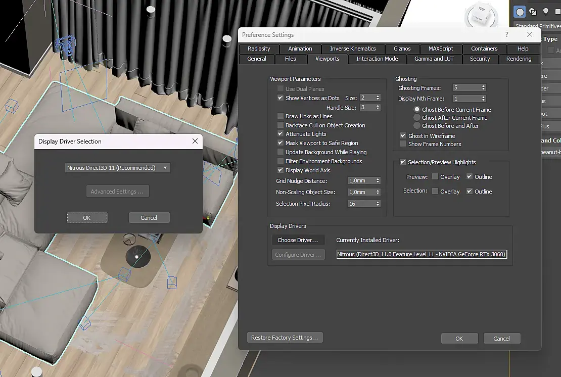

На сайте c 03.07.2021
Решение оказалось
очень простым. Заходите настройки в preference-viewports и там выбираете choose driver.
У меня жестко зависал вьюпорт не понимал почему. вроде железо мощное. а оказалось драйвер не прогрузился
