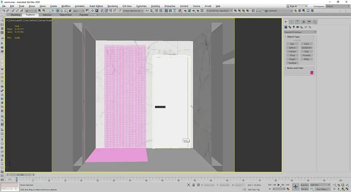

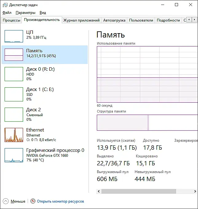

поднимаю тему.....вот не пойму...делаю я мозайку в ванной комнате...ну вышло на 3млн поликов.... но вьюпорт тормозит жутко, вроде боксами отображение сделала, отключила все прогрессивы ...адаптивы..не помогает....вот поясните...это значит, что видео карта слабая?? или где в компьютере делать апргрейт чтоб не было такой ерунды, не те задачи,с которыми должны быть такие проблемы то....
проц AMD Ryzen 9 3900X12-Core
видеокарта Nvidia GeForce GTX 1660
оперативы 32
Как делаете? Если в итоге каждая мозаинка отдельный объект, то будет глючить.
Сообщений: 4240
whyka
сами подумайте у вас 3млн боксов во вьюпорте, это не только вьюпорт тормазит но и сам макс когда в нем куча объектов в менеджере объектов, сделайте этач в один объект, у вас будет один бокс во вьюпорте и всем станет легче. не грамотной работой можно любой конфиг нагнуть, не спасет даже пентагонский компьютер
https://knowledge.autodesk.com/ru/support/3ds-max/troubleshooting/caas/sfdcarticles/sfdcarticles/RUS/How-to-optimize-performance-in-very-large-3ds-Max-scenes.html
На сайте c 30.03.2010
Сообщений: 180
Цитата Djeksonkgkg:
Цитата shinodem:
whyka
<phttps://knowledge.autodesk.com/ru/support/3ds-max/troubleshooting/caas/sfdcarticles/sfdcarticles/RUS/How-to-optimize-performance-in-very-large-3ds-Max-scenes.html
спасиб...сделаю как говорите)
