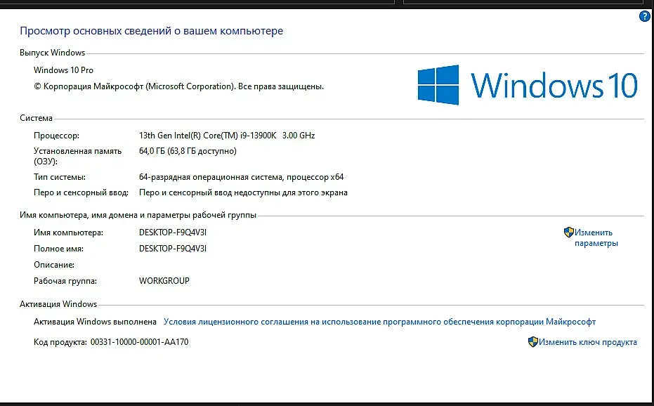

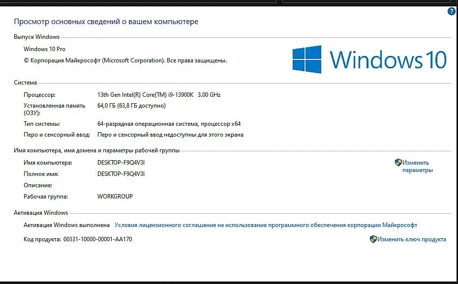

всех приветствую .
проблема в следующем  , собрал комп вроде мощный , тесты все летают , работа в  максе тоже без нареканий , но вот сам процесс рендеринга очень медленный , но комп при этом не виснет , свободно можно работать в других прогах параллельно .
может кто подсказать в чем проблема?
вот характеристики.
Цитата santos1989:
всех приветствую .
вот характеристики.
рендер система корона.

Цитата santos1989:
всех приветствую .
вот характеристики.
Цитата santos1989:
всех приветствую .
вот характеристики.
Обновление включите или установите сразу W11. не обновленная W10 не умеет с энергоэффективными ядрами работать.

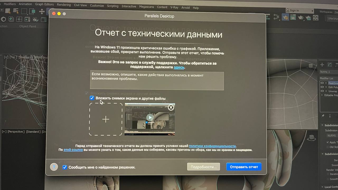

Всем привет! может кто-то сталкивался с такой проблемой? Винда на Маке установлена через Parallels tools, при работе в Максе периодически вылетает такая ошибка, приходится перезапускать сцену. Причем вылет этой ошибки не зависит от веса сцены или каких либо определенных модификаторов. Бывает раз в два часа, а может и три раза подряд за пять минут вылететь.
вы выбрали страдать, а теперь удивляетесь,что страдаете. 3ds макс и Мак не созданы друг для друга
Раньше все было ок, с недавних пор появилось
