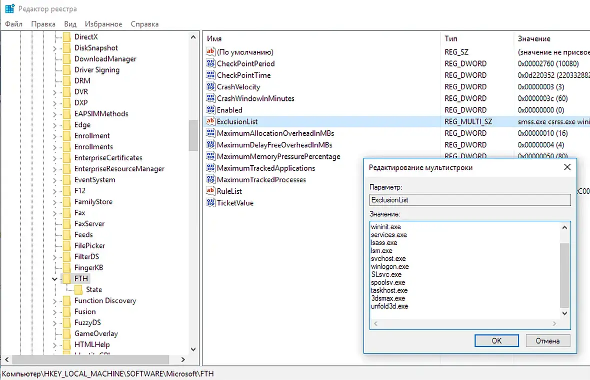

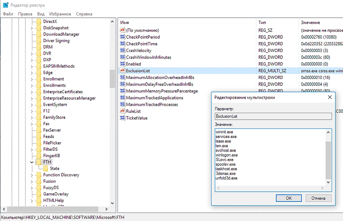

На сайте c 24.11.2011
Сообщений: 13
Если макс крашился более 3 раз за час, то скорее всего FTH "отказоустойчивая куча" винды, адрес реестра HKEY_LOCAL_MACHINE\SOFTWARE\Microsoft\FTH\ExclusionList.  Я точно не помню,  в папке State вроде нужно удалить макс и добавить его в исключения в ExclusionList.  Вот подробнее https://coronarenderer.freshdesk.com/support/solutions/articles/5000678431-windows-enabled-fault-tolerant-heap-for-3dsmax-or-dependent-processes-this-may-have-severe-perform . отказоустойчивая куча работает по названию эксешника поэтому все максы сразу начинают дико тормозить.
